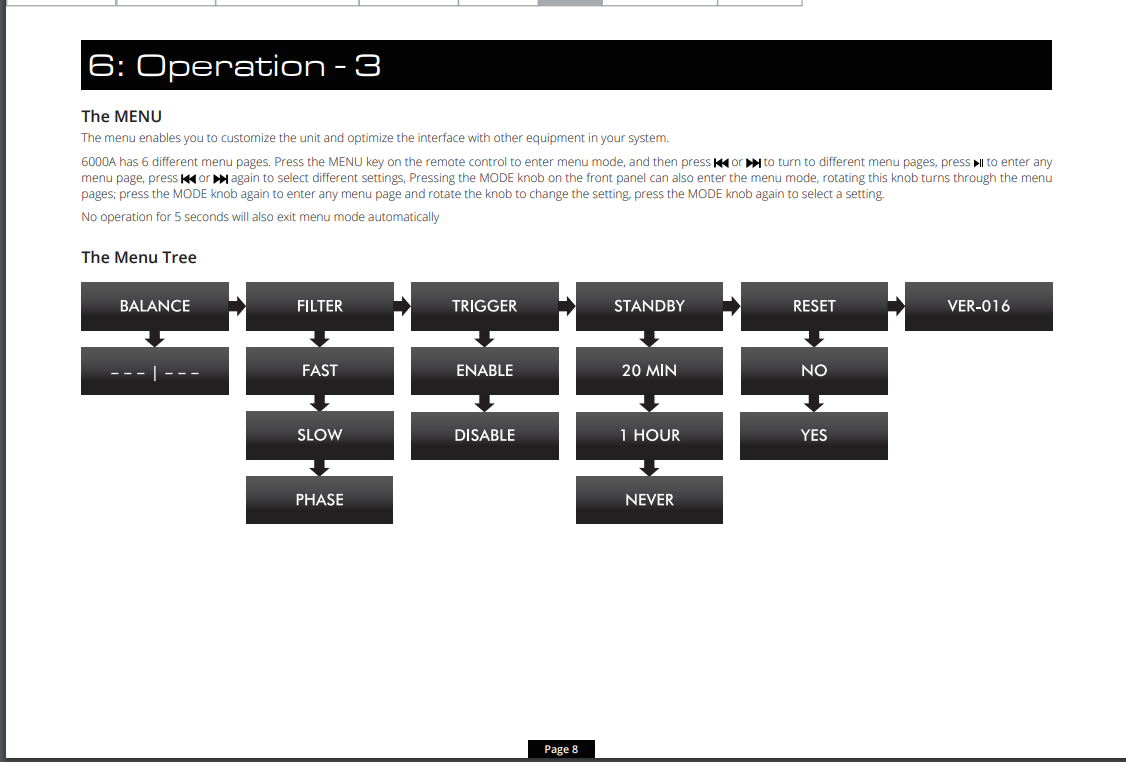

Najprawdopodobniej kwestią jest przewód stereo, ale upewniłbym się też podwójnie, że Trigger w Audiolabie jest włączony. Screen z manuala poniżej ->

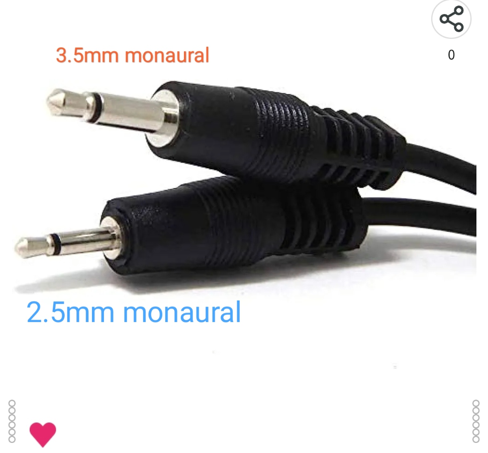

upiłem kabel microjack 2.5mm - minijack 3.5mm
Mono ?
Bo akurat też takiego szukam.
Zaloguj się, aby zobaczyć treść (możliwe logowanie za pomocą ) Edytowane przez Tomek_waw
