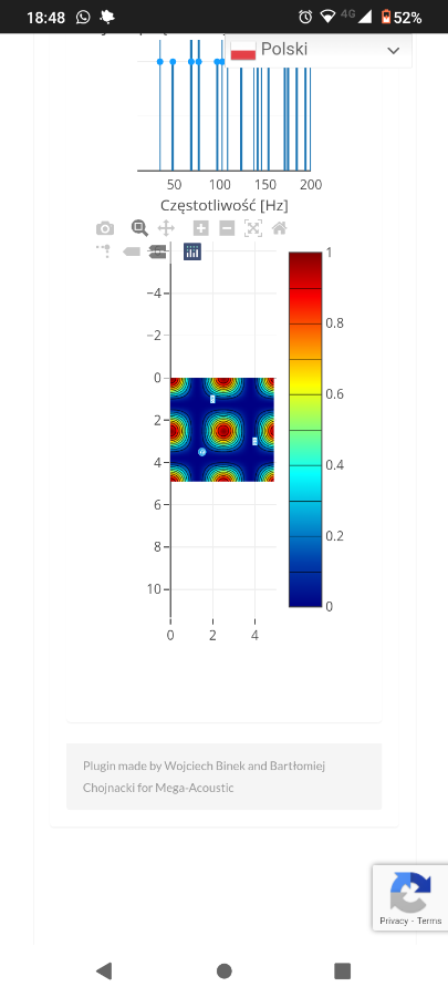

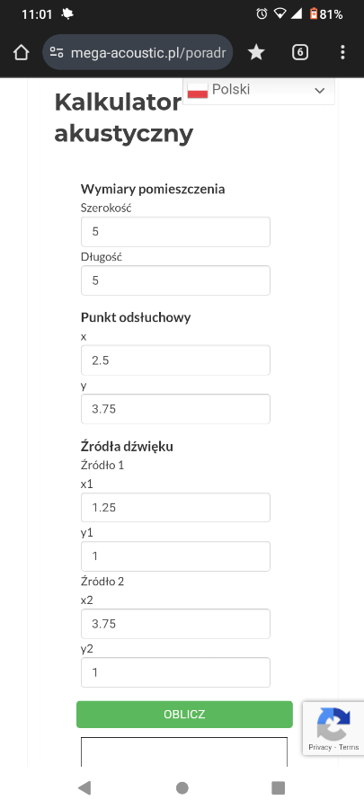

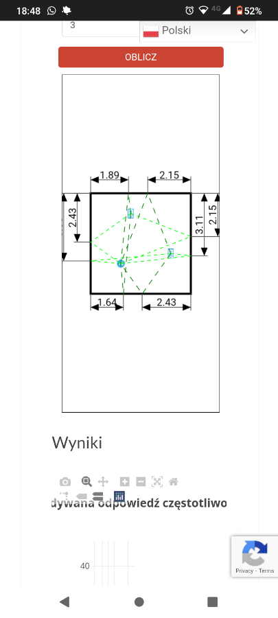

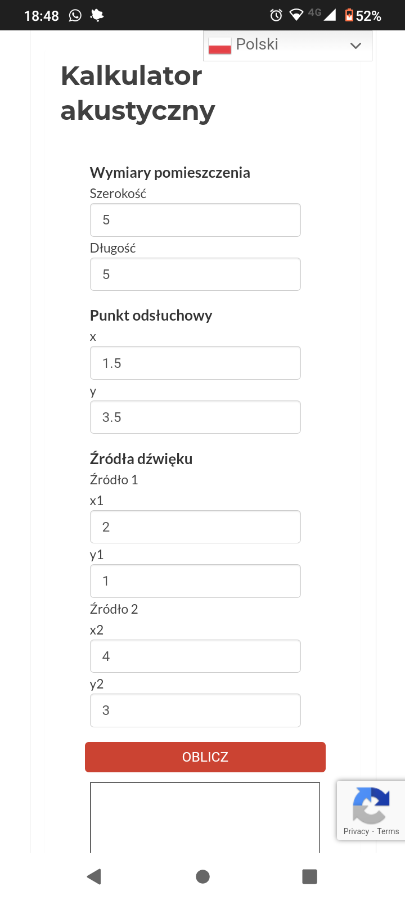

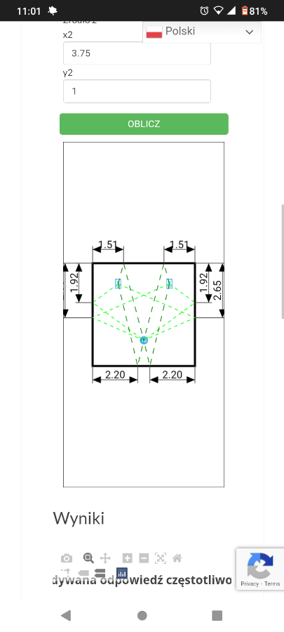

1 godzinę temu, kreatur napisał:
Rzeczywiście jest zmiana na lepsze w takim ustawieniu. Wystarczy przesunąć o 20 cm do siebie i zmiana jest wyraźnie słyszalna.
(Korzystając z kalkulatora, który Ci podlinkowałem)
Opcja nr jeden:
Opcja numer dwa:
