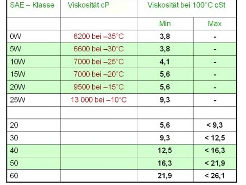

Trzeba raczej patrzeć na specyfikację lepkości CCS -35°C (0W) ASTM D5293 mPa.s (cP) i porównywać z innymi olejami
Gęstość nic z tym wspólnego nie ma!!! bo jest parametrem ciężaru właściwego
Gestosc w 15°C według ASTM D4052 jest podawana w jednostkach g/ml

W olejach silnikowych nie używa się terminu gęstości tylko lepkości w temperaturze 40 stopni i w 100stopniach i ew. dodatkowo podaje się temperaturę zamarzania.Olej olejowi nie równy może być 0W o lepkości prawie 5W jak i w odwrotną stronę. Za ścieranie odpowiadają dodatki zmniejszające tarcie ,molibden, związki tytanu, wolframu i jeszcze parę innych.
Edytowane przez mariusz05
"Ponieważ temperatura ma znikomy wpływ na lepkość, oleje wielosezonowe są lepiej przystosowane do szerokiego zakresu temperatur niż oleje jednosezonowe. Zapewniają one silnikowi optymalny dopływ oleju zarówno w gorących, jak i zimnych warunkach. Skutkuje to lepszym smarowaniem podczas zimnego rozruchu, mniejszym obciążeniem rozrusznika w niskich temperaturach i wystarczającą niezawodnością smarowania w wysokich temperaturach otoczenia i silnika."
Liczby nad zakresem zastosowania oleju wskazują klasę SAE (SAE = Society of Automotive Engineers). W przypadku olejów wielosezonowych zawsze oznaczane są tu dwie klasy, np. 0W-40, wskazujące zakres temperatur roboczych, do których olej najlepiej się nadaje. Liczba przed literą „W” (zima) wskazuje lepkość oleju w niskich temperaturach: Im niższa liczba, tym lepsza płynność oleju. „0W” oznacza zatem olej o wyjątkowo niskiej lepkości, który nadaje się do niskich temperatur.
Druga część klasy lepkości (po „W”) wskazuje lepkość w wysokich temperaturach: Im wyższa liczba, tym grubszy film olejowy. Liczba 10 oznacza zatem olej o bardzo niskiej lepkości, który jest szczególnie odpowiedni do zimnych obszarów. W bardzo gorących środowiskach można również stosować oleje o klasyfikacji 60, ponieważ są one bardzo lepkie w normalnym stanie. W powyższym przykładzie „0W-40”, 40 oznacza średnią lepkość, która zapewnia optymalną wydajność nawet w wysokich temperaturach."

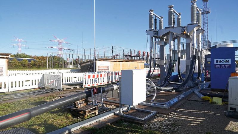

Ten super przewodnik testowany w Monachium:
Może transportować 5 razy więcej niż miedz.
Jezeli 15 dużych miast zaoszczędzi tylko 1% to =880 GWh rocznie (dla ponad 660.000 osób)
Dystrybutory do transmisji potrzebuje dużo mniejsze napięcie, będą mogły być 10x mniejsze.
Instalacja i utrzymania będą dużo tańsze.

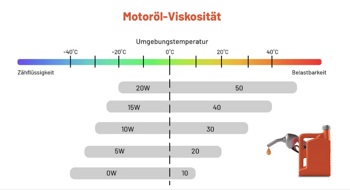

Wiesz dziwne ale na lepkość mierzoną w Cst (mm2/s) wyraźnie ma !
Warto sobie porównać podawane przez producentów lepkości mm2/s w dwóch temperaturach:
40*Celsjusza
i
100*Celsjusza
To dużo mówi i szukajmy takich co mają mały rozrzut pomiędzy 40 stopni Celsjusza a 100 stopni Celsjusza.
Olej zbliżony lepkością w obu temperaturach jest tym najwyższej klay jeśli chodzi o bazę oleju gdyż dobrze smaruje, zwilża i się trzyma współpracujących powierzchni w tym przedziale temperatur... Nastempny poniższy parametr sygnalizuje nam o tym!
O klasie oleju świadczy też Indeks lepkości ASTM D2270 (czym wyższy tym lepiej) do tego dochodzą istotne dodatki uszlachetniające których-tych bardzo dobrych ma raptem paru producentów!

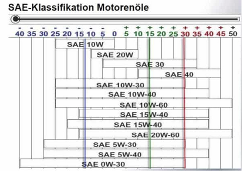

Tu możesz sie trochę dokształcić w sprawach olejów:

Ale sukces🤦‍♂️Zamiast kabli z ordynarnej słabo zrektyfikowanej miedzi. oczyszczono je w elektrycznych retortach i poddano obróbce Kryo. No zostało im jeszcze 1,5 procent w stosunku do mojego kiedyś zrobionego dla sportu(a opluwanego na Forum) kabla do czajnika który już działał na odcinku 1,5 metra a ile by dał na tych setkach kilometrów😉
To info w prasie to dla leminżerki było i dla pelikanów
