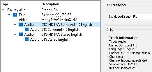

  • 2 miesiące później...
Z "małym" opóźnieniem ale w koncu dotarła dostawa 8 płyt BR z nagraniami kwadrofonicznymi i 1 płyta Dolby Atmos.
Ładny zestaw 🙂
