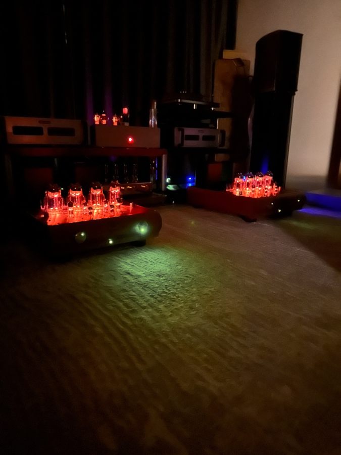

 U mnie w 16 metrach SF Guarneri Homage .
A tu nocne słuchanie.
