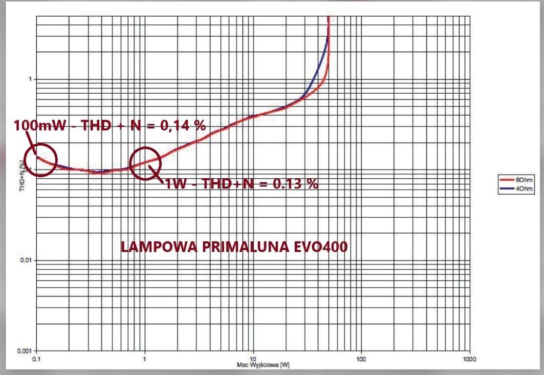

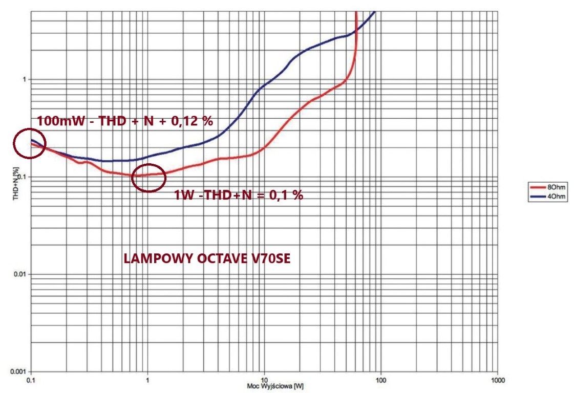

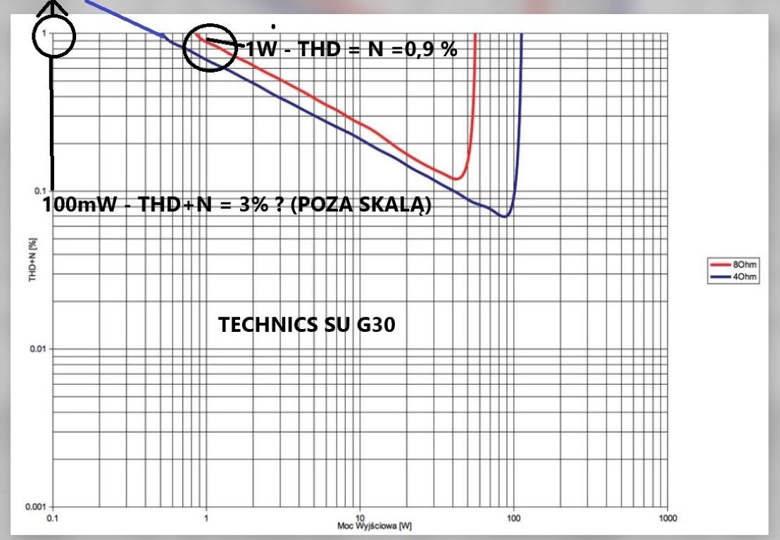

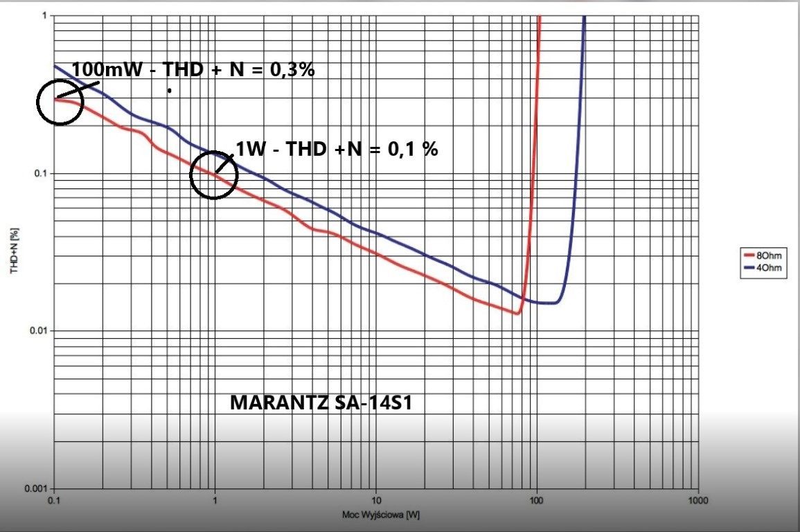

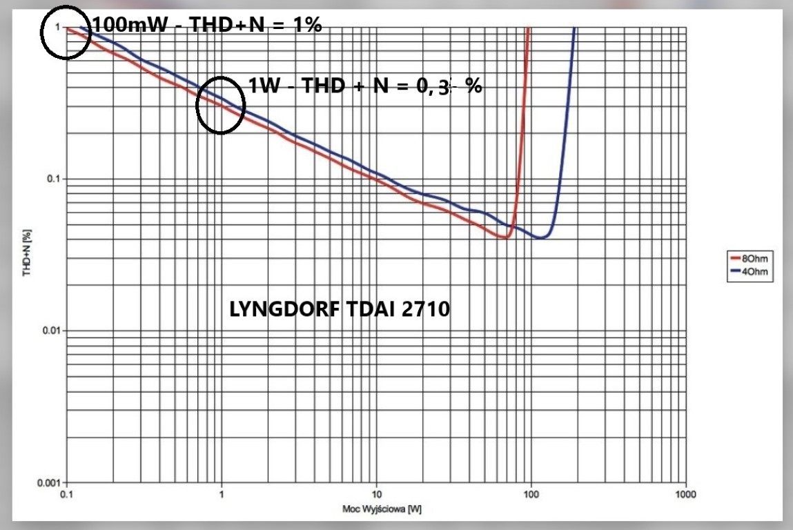

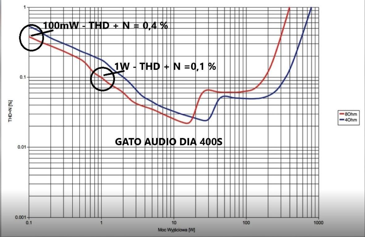

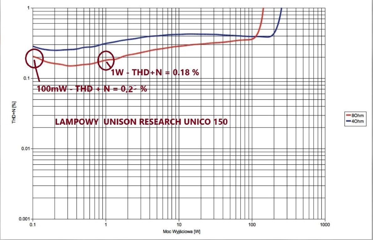

2 godziny temu, Lech36 napisał:
Wszystkich rzędów THD klasa D generuje o dwa a nawet trzy rzędy mniej od lampy, wystarczy porównać pomiary na ASR, ale portal który jest "be".
Nie jest BE. Zrobiłem Wam takie graficzne porównanie kilku wzmacniaczy lampowych vs tranzystorowych w zakresie THD +N. można do woli sobie porównywać z
Zaloguj się, aby zobaczyć treść (możliwe logowanie za pomocą ) . Ja wyszukałem kilka z Audio bo mi bliżej niż na ASR ale kto komu broni.
Oczywiście analizować można na wiele sposobów ale sugeruję taki jak przyjąłem dla siebie bo słucham raczej cicho osiągając w RMSie nie wiecej niż 100mW mocy na moich Klipsch Herresy. Zaznaczyłem jeszcze dla symbolicznej mocy 1W.
Pokaż mi Lechu tą przewagę miażdżącą tranzystorów nad lampami. Mnie się wydaje, że raczej dla tych "domowych mocy" to lampowce lepiej wypadają w tym zakresie patrząc przez pryzmat THD+N i niskich mocy 😉
Do zawodów wystawiłem tranzystorowe konie
Zaloguj się, aby zobaczyć treść (możliwe logowanie za pomocą ) ,
Zaloguj się, aby zobaczyć treść (możliwe logowanie za pomocą ) , w kontrze lampowe szroty
Zaloguj się, aby zobaczyć treść (możliwe logowanie za pomocą )  i
Patrząc na THD + N dla mocy 100mW i 1W mamy w kolejności przedstawiania zawodników  Lyngdorf 1 % / 0,3 %, Gato 0,4 % / 0,1 %, Marantz 0,3 % / 0,1 %, Technics 3% / 0,9 %
Z drugiej strony lampowe cudaki Octave 0,12 % / 0,1 %, Primaluna 0,14 % / 0,13 %, unison 0,2 % / 0,18 %
To gdzie ta przewaga nad lampowymi wzmacniaczami przy słuchaniu z umiarkowanymi mocami w domu? 😉
Muzyka, to transjenty. Także ja bym tak specjalnie nie patrzył na te zniekształcenia przy średniej mocy ciągłej (karmienie stałym sinusem) 1W.
