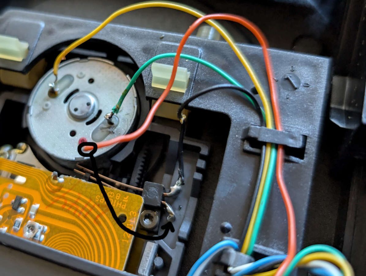

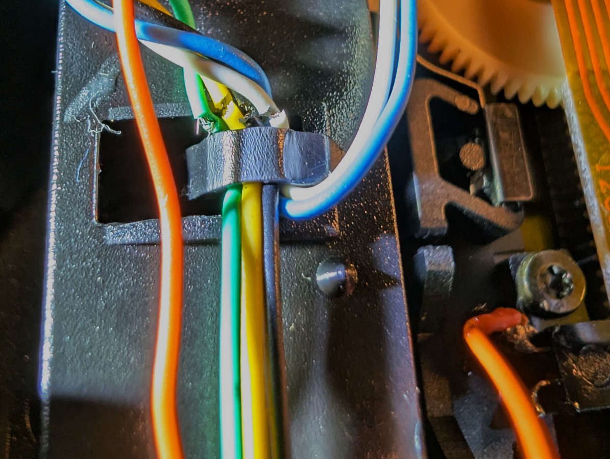

Zabrałem się więc za ponowne rozbieranie i po dodarciu do napędu zobaczyłem urwany kabelek.
Ten pomarańczowy. Jedyne miejsce które dostrzegłem, do którego mógł być przylutowany, to ten stycznik (?)
PXL_20250527_135148998.RAW-01.COVER_DxO-1.thumb.jpg.079f172ff5b18c860632e7ba521ab6f3.jpg
Więc go dolutowałem

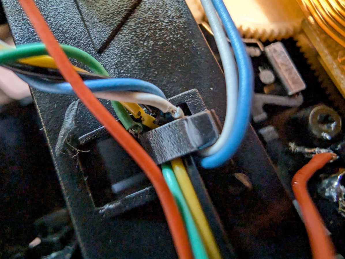

Ale po przyjrzeniu się zobaczyłem to :
PXL_20250527_153823156.RAW-01.COVER_DxO.thumb.jpg.01f7a1ee9a88fe150e4be5784c14e430.jpgPXL_20250527_154310342.RAW-01.COVER_DxO.thumb.jpg.d47704cd2ab75496c1c64ec10c0b5a0f.jpg
Widać że przewody w tym miejscu pracują i po prostu zostały po latach przerwane.

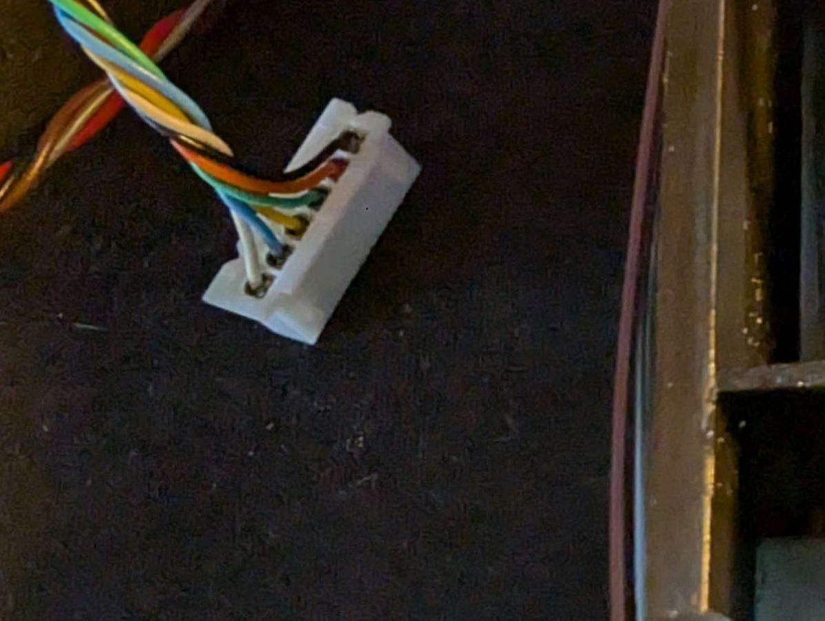

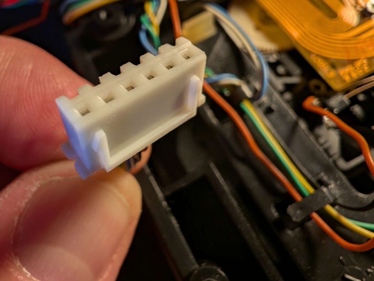

Teraz wygląda na to ze potrzebuję takiej wtyczki z kabelkami - nei mam pojecia jak sie ona nazywa. Czy można takie cos kupić razem z kabelkami.?
PXL_20250527_154408789.RAW-01.COVER_DxO.thumb.jpg.93299fe4ac878958143cbf1f3d3ccbba.jpgPXL_20250527_154526443.RAW-01.COVER_DxO.thumb.jpg.fb2cf8df2d2503616534b69506623f6c.jpg
@M-K a nie prościej zlutować kabelki w tym miejscu gdzie są przerwane? Rozcinasz, zdejmujesz po kawałku izolacji z każdej strony, zakładasz rurki termokurczliwe i lutujesz z powrotem.
Myślałem że chcesz naprawić. Wtyczki raczej nie musisz kupować bo te metalowe styki powinno dać się wyciągnąć. Nie ma tam takich małych dziurek z drugiej strony wtyczki?
Chce urządzenie naprawić. Jeżeli jest szansa na kupno takiej wtyczki i kabelków to byłoby fajnie. Miejsce potencjalnego lutowania kabli to akurat najbardziej pracujący odcinek tych kabelków w czasie otwierania i zamykania szuflady
