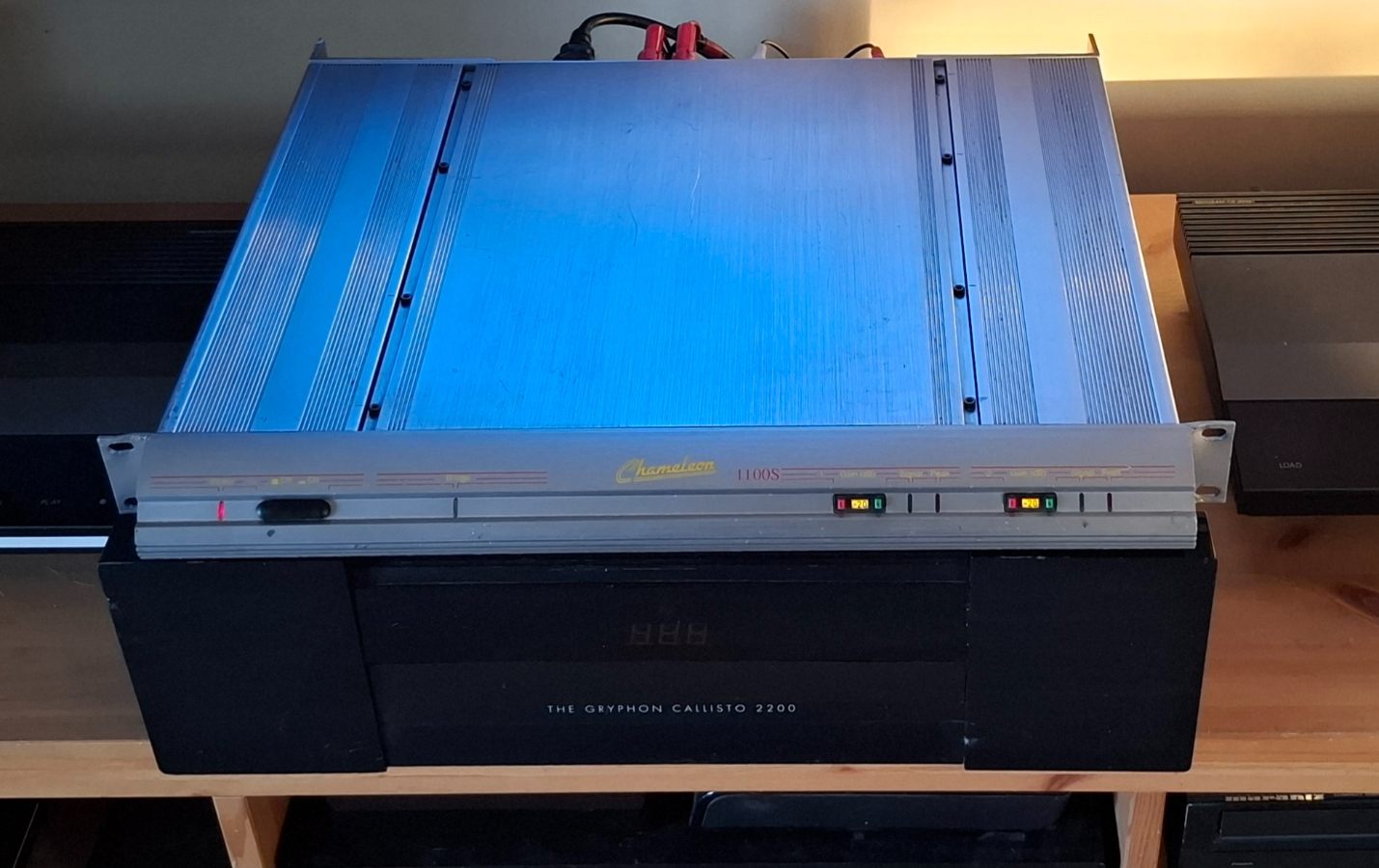

Chameleon 1100S !!!
To mój wczorajszy zakup, który niežle zamieszał w moim systemie... Nie mogę uwierzyć w to , co z niego usłyszałem... w sieci natrafiłem na skrajne opinie , ale większość zdecydowanie pozytywna. Była nawet jedna , że to najlepszy wzmaciacz jakiego ten człowiek  słuchał :-)  No coż , pobił wszystkie moje kilkanaście zacnych klocków studyjnych crowny, bgw, kmt, fostexy, citronic, t.amp, peavey. Co "gorsza" mam wrażenie , że i mojego gryphona też pokonał.... no dobra może w niektórych aspekrach.... jak bas, dynamika, kontrola, przestrzeń, selektywność, naturalność, niższe szumy.... dobra nie znęcajmy się. A teraz najważniejsze - zobaczcie schemat końcówki !!!! Owszem elementy są bardzo dobre , np tranzystory mocy to Sankemy w MT200. Przecież ten schemat nie ma prawa tak grać , no może do subwoofera.... tak ? To sobie poskładajcie i posłuchajcie :-)

Prosty jak prosty...
Sprzężenie z wyjścia na tranzystory w pierwszym stopniu; nazwalibyście je prądowym. Dalej jednoczesne sprzężenie z tegoż wyjścia na wejście OpAmp`a.
Nieczęsto to spotykane.
Ale zgadzam się, odważnie. Końcowe tranzystory muszą mieć szerokie pasmo. Do tego namotana kompensacja częstotliwościowa OpAmp`a.
To nie może dobrze zagrać... 🙂
Bogdan, jak ochłoniesz to zobaczymy czy będzie równie dobrze...

100p i 82p w sprzężeniu. To nie mało, podobne pojemności w sprzężeniu np Aboxa zrujnowały by brzmienie. Z Bodziem robiliśmy próby analogiczne z różnymi przebiegami i dopiero zaczęło to grać fajnie z pojemnościami rzędu pojedynczych piko. Oczywiście to nie te same układy i analogii nie ma co szukać. Kiedyś padło tu na forum stwierdzenie, że przekompensowany układ nie ma prawa grać, dopiero taki zbliżający się do niestabilności oczywiście w granicach rozsądku pokazuje pazur.

Nie mam prawa niczego negować jeśli się podoba to co chcieć więcej. Prądu z tylu par tranów na pewno nie brakuje. Odważnie zrobione z tym opampem jak stwierdził kol Grzegorz7. Niech sie podoba jak najdłużej. O to przecież chodzi.

Zastanawia mnie SR tego wzmacniacza większe od 75V/us gdzie SR dla NE5534 jest ok. 13V/us. Co tu ma przyśpieszać skoro w pętli ogólnej i na opampie jest kompensacja. Druga wątpliwość to wzmocnienie 100k/0,43k ? Trzecia to jak odbywa się kompensacja temperaturowa? Sam wentylator wiosny nie czyni. To są tranzystory BJT a nie lateralne mosfety. Ostatnia wątpliwość (a może jeszcze nie) gdzie regulacja biasu i ile on wynosi? Ogólnie schemat jest trywialny, jeśli tak dobrze brzmi to może warto byłoby opracować pcb ale np. na dwie pary na wyjściu i niższe napięcie zasilania, tak około +/-60V. To jest wzmacniacz do zastosowań estradowo-studyjnych i po co komu taka moc do domu.

Co do SR. Za WO są dwa stopnie wzmocnienia mające przynajmniej 20V/V. SR wyjściowe na pewno może być wyższe (w przybliżeniu nawet o Ku) niż WO ale trzeba by je rzeczywiście zmierzyć aby mieć pewność.
Ze schematu wynikałoby, że idzie on na żywioł... 😉
no jest tam na schemacie jakiś termistor TH1, może to jest ta kompensacja,
chyba wszyscy patrzymy na schemat uproszczony tego wzmacniacza, ściągnijcie z tej
Zaloguj się, aby zobaczyć treść (możliwe logowanie za pomocą ) strony schemat oryginalny,
tak zagmatwanego sposobu rysowania schematu chyba jeszcze nie widziałem,
z ciekawostek, TDA2030 wykorzystano (chyba?) do sterowania wentylatorem,
jest na schemacie kilka wzmacniaczy operacyjnych (lewa strona rysunku) które mają "wokół siebie" dużo diod, co te WO tam robią nie potrafię zidentyfikować, prawdopodobnie jakieś rozbudowane zabezpieczenia, nie chciało mi się "rozbierać" tego schematu, zajrzałem do wątku z ciekawości.
