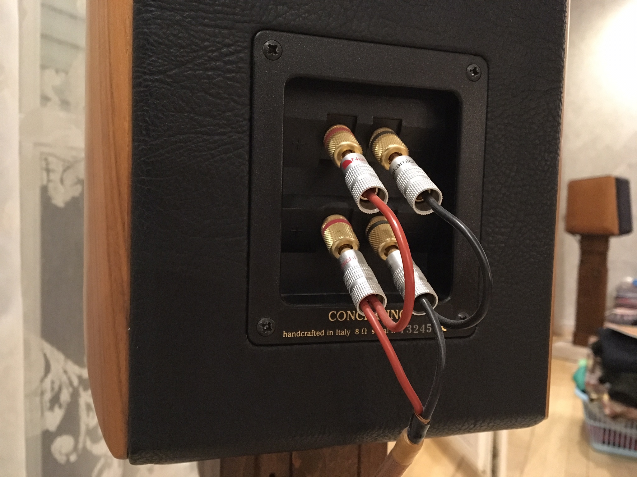

Jak w tytule. Jakie są Wasze doświadczenia z taką konfiguracją? Dopowiem, że chodzi oczywiście o podłączenie kabla głośnikowego single-wire z obu stron do kolumny, która posiada dwie pary terminali (LF i HF). Czy stosując zworki (osobną kwestią jest czy tego samego producenta kabli, czy inne) można / jest rekomendowane / warto podłączyć kabel single-wire po przekątnej - tzn. + do HF a - do LF ? Ciekawe, bo sprawdzałem w instrukcji moich Sonus Faber Olympica I. I co ciekawe, w moim - starszym modelu - producent takiej konfiguracji nie podaje ( przy połączeniu single-wire), ale już w nowszej wersji (Nova) podaje właśnie taką, tzn. "po przekątnej". Najważniejsze - czy podłączając w ten sposób można coś popsuć?
Nie mozna nic popsuc.

Można pod górne, można pod dolne i można na krzyż. Co komu pasuje. Miałem ProAc długo i kiedyś się w to bawiłem, tzn testowałem różne konfiguracje. Zwory miałem Nordosta. Może sobie wmawiałem a może nie, ale najlepiej mi grało na krzyż 😉

OK, będę próbował. To połączenie krzyżowe ma sens, bo jak się zainwestuje w droższy przewód SW to jego brzmienie wpłynie zarówno na dolne jak i górne pasmo a jak się podłączy tylko pod HF albo LF to przecież będą grały "zworki".

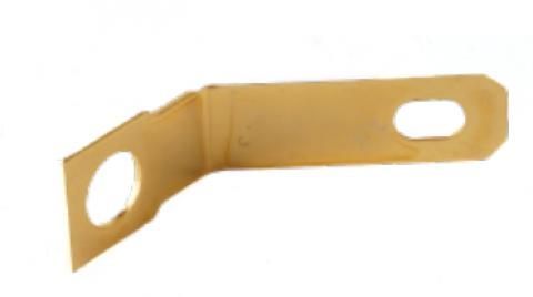

A ja przekornie doradze jak już najlepsze kable w osobistym świecie mamy pojedyńcze, odkręcić terminal odlutować obie pary, odciąć żuzyte końcówki, zarobic nowe skręcić pary zacynować razem i przylutować tylko do jednej pary. Im mniej po drodzę tandetnych połączeń tym lepiej.
jeśli nasz terminal przypomina taki to:
zmieniamy gniazda na minimum takie
ale jednocześnie sprawdzamy czy  blaszki na gniazdach w zestawie nie są stalowe bo często są dokupujemy osobno takie bardziej miedziane
Zignorowac co jest napisane powyzej jesli:
- kolumny są nowe na gwarancji
- mamy 1,5 lewej ręki i nie wiemy jak wygląda lutownica.

Widziałem taki sposób podłączania dość często jeżeli mamy seryjnie zamontowane blaszki jako zworki. Jeżeli te blaszki są wymienione na odcinki kabla to myślę że to krzyżowe połączenie nie ma znaczenia.
Osobiście w kolumnach zawsze szedłem właśnie w tą stronę czyli wymienić standardowe zworki na jakiś krótki odcinki przyzwoitego kabla albo jakiegoś o konkretnej sygnaturze brzmienia
