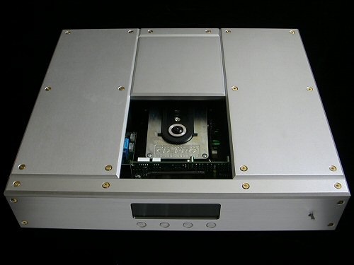

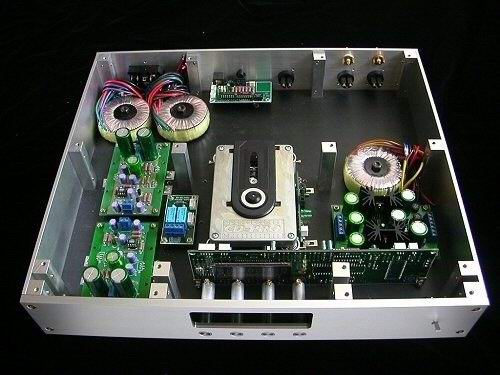

opis DIY CD-PRO2M Transport/Player
Koszt to ok 800$. Ktoś tu już się chwalił tym kitem że zrobił.
