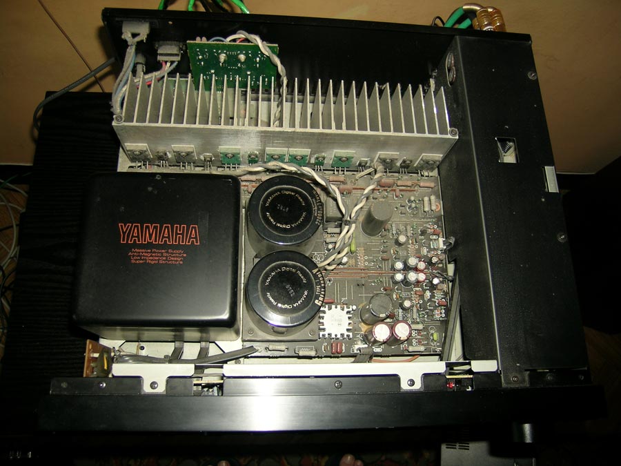

nie ma mowy o przesterowaniu kolumn, nie słucham zniekształconego dzwięku. gra czysto, dość głośno ok 11 godzina na gałce głośności i jak przychodzi moment na bass no jest... cisza ...(2 s.) i potem znowu gra i zalezy bo czasem gra juz dobrze na tym naterzeniu (przyzwyczaja sie jakby do tej głośności ) albo trzeba przyciszyc. wiadomo, zalezy od piosenki. tak samo sie wyłaczał gdy podpięte były altusy i voyagery 200. tez sie na tej samej piosence wyłączał przy tych samych ustawieniach. wiec chyba trafo i kondzioły są ok....
w środku takie cuś ....
sam miałem juz 3 egzemplarze tego wzmaka, obecnie jeden wciaz robi u mnie za pędzidło, i z tego co wiem jeden z klientów ma JBL e-80, jak wiadomo w rzeczywistosci zamiast 8 ohm mają 4. YAMAHA dostępną ma 8. I z tego co mi wiadomo wali tym na full (az strach sie bac o te skrzyneczki, przy 4 ohmach yamaha ma chyba 200watt), i nie skarzył sie na nic takiego, a jak znam zycie, wali ile wlezie. Jego wzmak ma sie swietnie, pewnie doskonale sie czuje w roli niszczyciela JBLi.
ja obstawiałbym na jakies nieprawidłowosci we wzmaku, mozliwe, ze gdzies cos nie styka, jakies luciki, lub cos lekko zwiera. warto dac do przeglądu, ale takiego gdzie za zimny lut nie skasuja 50 zł.
oddam go w takim razie do serwisu, bo mam znajomego to mo chociaż może nic nie wykręca.....:P a swoją drogą to znam pare osób którym w nieautoryzowanych serwisach pare części pozamieniano. wiec drodzy audiofile, patrzcie sie na rece tym, co naprawiają Wasze cacka. pozdraiwam

-->discomaniac71, ja po prostu piszę że na moje oko pod tą prostopadłoscienną skrzyneczką z napisem yamaha, nie siedzi transformator większy jak 250VA(góra jakis nieciekawy 400VA).
No może że tam wsadzili zasilacz impulsowy, wtedy przy tych wymiarach to i z kilowat mocy może mieć ;)
Acha, niech się nikt moją pisaniną nie sugeruje, to są tylko takie moje gdybania ;)
