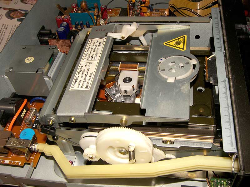

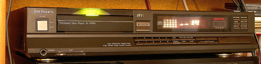

myśle że technicsa sl-p500 można zaliczyć do wintydżowych.. Chyba gdzieś 1983 lub'84 rocznik. Laser porusza się na cewce po szynie magnetycznej. Otwieranie szuflady poprzez... sznurek - bardzo szybkie 0.1 sekundy. No i oczywiście szybka z lusterkiem przez którą widać kręcącą się płytę.

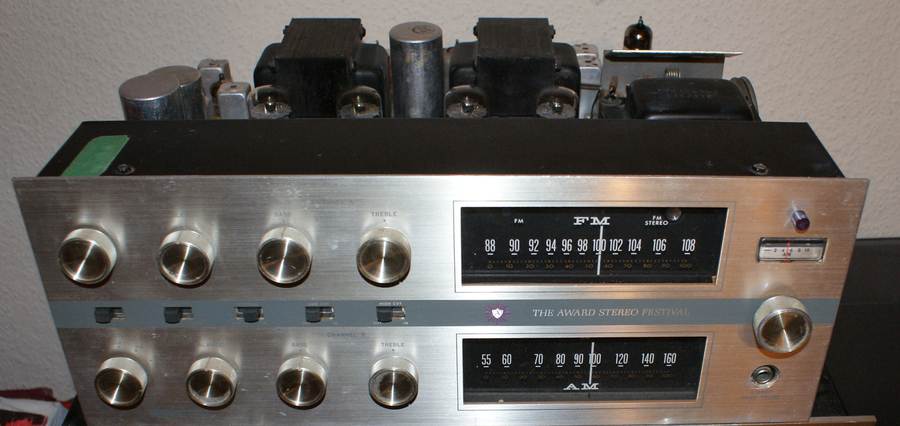

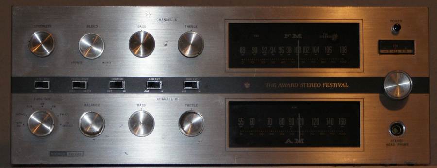

Pierwsza połowa lat 60-tych zeszłego wieku. Lampowy amplituner stereofoniczny firmy Harman Kardon model TA-5000 „The Award Stereo Festival” robiony w USA i robiony na częściach amerykańskich (bo HK to była firma amerykańska). Moc wyjściowa 2 x 30 W. Nie ma przełącznika mono-stereo - jest za to potencjometr „BLEND”, czyli „baza stereo”. Regulacja pasma dla każdego kanału oddzielna. Oczywiście jak na sprzęt „Made in USA” przystało potencjometry i przełączniki działają. Waga to ok. 20 kg.
Jak gra – (i tu jest problem, bowiem nie można go porównać do sprzętów produkowanych w ówczesnych latach w „demoludach” i nawet na tzw. „zachodzie” – bo nikt takich amplitunerów lampowych wówczas w Europie nie produkował ) - gra tak jak powinien sprzęt lampowy, mimo iż ma ponad 40 lat.
