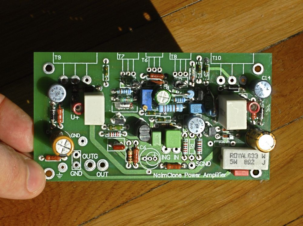

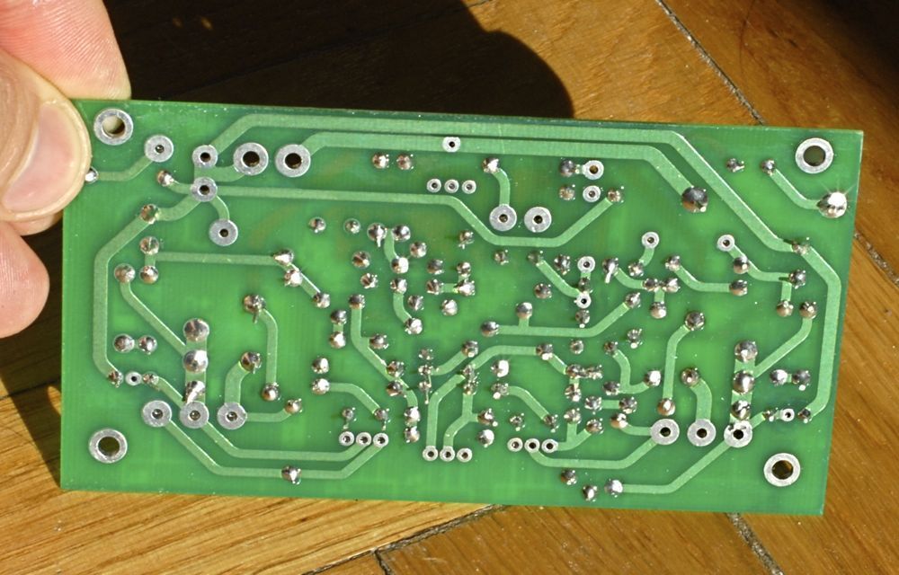

Niestety nie skończę swojego clona.
Oddam po kosztach zakupu.
PCB i trany pochodzą z pierwszego zamówienia.
