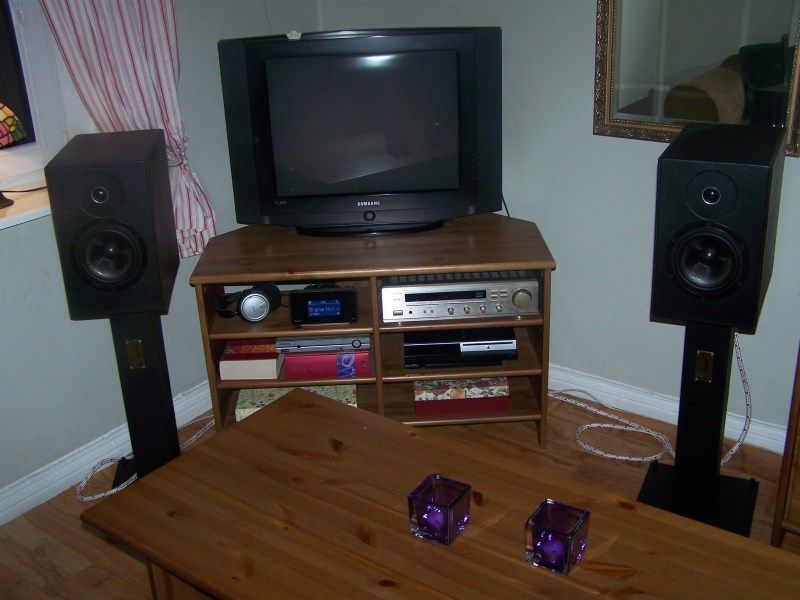

Zrobiłem porównania między dwoma różnymi CD z tymi moimi kolumnami i muszę stwierdzić że kiepski Kenwoood na którym słuchałem wcześniej poprostu gra inaczej niż kupiony niedawno Philips CD600, znaczy nieco zamula. Wniosek jest taki, że przy odpowiednim doborze sprzętu da się osiągnąć cel.

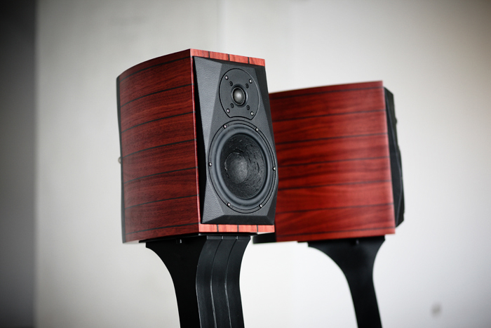

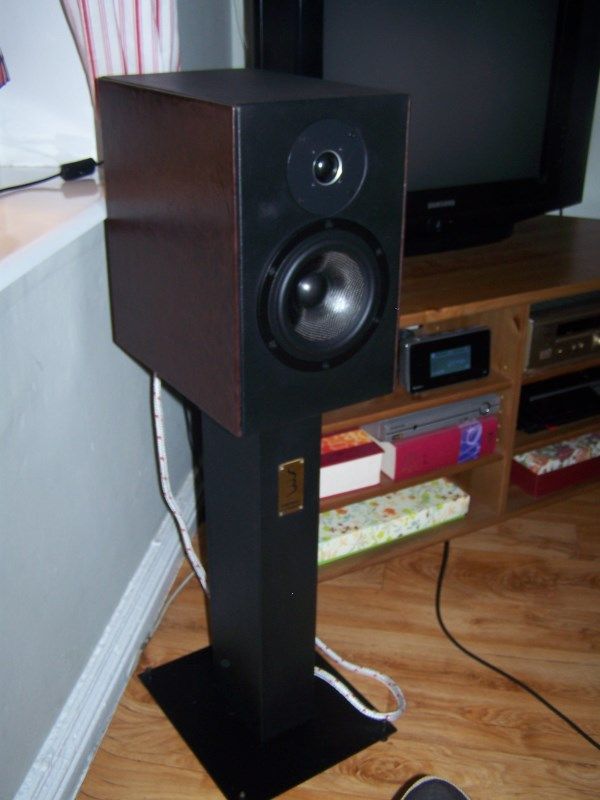

Moje kolejne zabawki, tym razem wykonane na zamówienie. Pokazywałem je już w Klubie Akustyka, ale może tutaj też komuś wpadną w oko :)
Przetworniki to Scan-Speak 18W8535 i Scan-Speak D2905/9500 + oryginalna zwrotka z projektu AkustyKa CCM:
>bingant
Pogratulować! Masz fach w ręku... Jak się robi takie wygięte podstawki?
zapewne klejonka z wyciętych pasków bok do boku i rowki aby nie było widac pracujacych klejonych łaczen
Edytowane przez cir

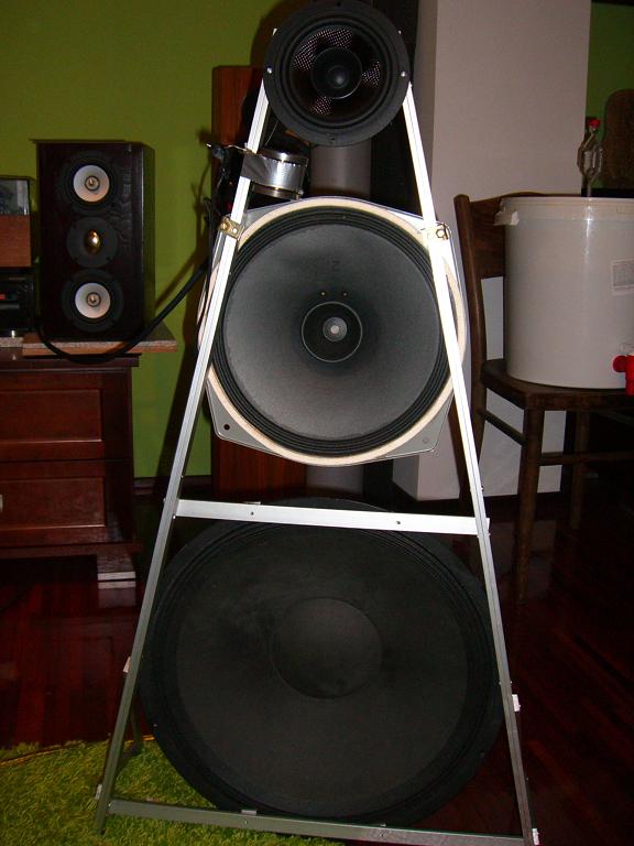

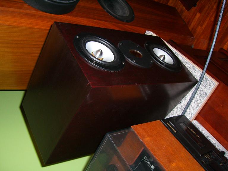

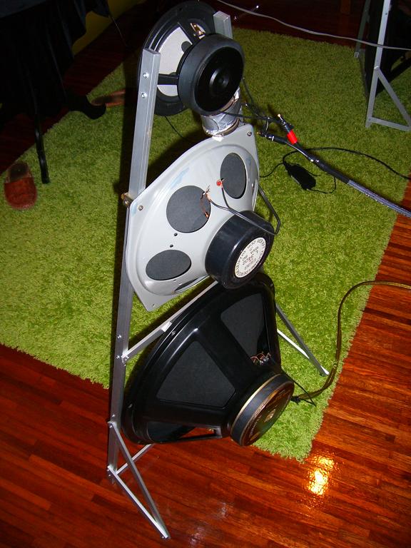

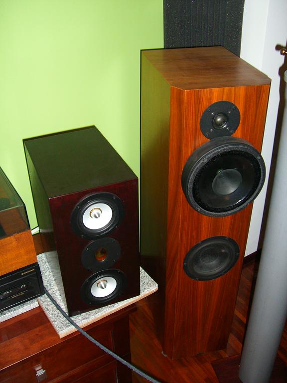

Witajcie, chciałem zaprezentować kilka swoich konstrukcji głośnikowych. Pierwsze to 'bezodgrody' (słowotwór wymyślony przeze mnie), głośniki zawieszone na profilach aluminiowych. Jedyną odgrodą akustyczną są tu same membrany głośników, więc ciężko było to wystroić by grało w miarę neutralnie, ale myślę się udało. Szerokopasmówka F155 bez zwrotnicy, RFT L3402 z cewką, Alphard HW1800 zasilany aktywnie ze wzmacniacza samochodowego (!) (a to dlatego, że takowy wzmacniacz posiada szereg filtrów i ustawień - płynne opóźnianie fazy, filtr dolno-, górnoprzepustowy, podbicie najniższych tonów, etc.). Summa summarum - nie słychać głośników, tylko muzykę i to wychodzącą zza ściany = świetna przestrzeń, a gdy w muzyce pojawiają się głębokie niskie, to trzęsą otoczeniem.
Następne konstrukcje to:
- monitorki BR z Tang Bandami W4-657 i Audaxem HD-3P
- duże podłogówki (ścianki mdf 40mm) z Scan Speakem D2905/9300, szerokopasmowym Audaxem HT210 A2 i Vifą M18WO-09 - początkowo była Vifa PL18WO-09 zamiast Audaxa, ale jak dla mnie nie było w ogóle średnich, kolumny buczały i syczały i nic więcej. Audaxa też muszę na coś innego zamienić, bo jest zbyt krzykliwie, ale lepiej tak niż jak było poprzednio.

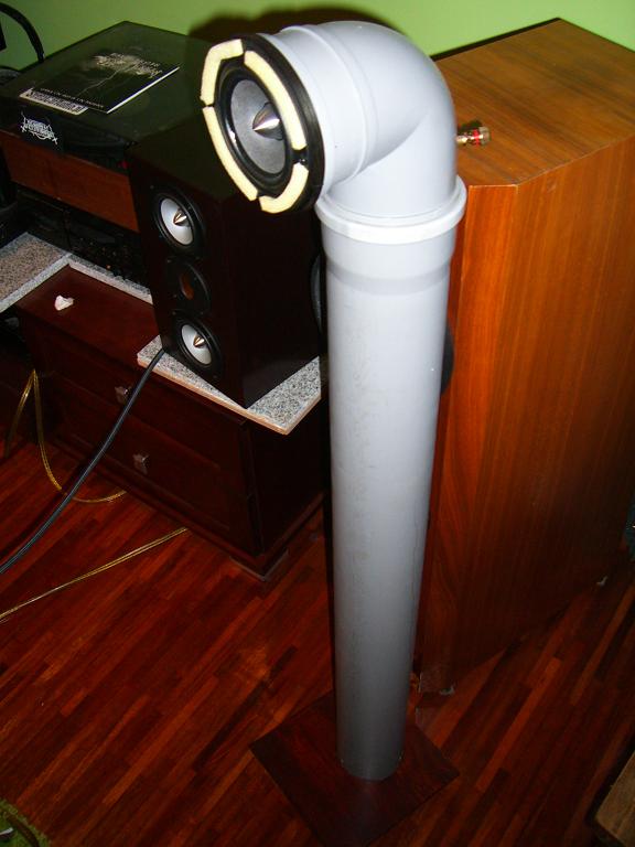

- linia transmisyjna 'uśmiech hydraulika' z Tang Bandem W4-1320, bez żadnego filtrowania - oczywiście trzęsienia ziemi nie ma, ale za to bardzo przyjemnie się ich słucha, są wyjątkowo relaksujące.
Popełniłem jeszcze kilka innych konstrukcji (TQWTL na TB W5-1611SA, monitorki klony Totem Mite i podstawy do nich na Peerlessach, monitory na Audaxie HM210C0 i SS D2010/851300, wielkie TL na Beymach 15LX60 + horny na Audaxie HM100Z0 i jakiś wysokotonowy driver {cały czas w trakcie modyfikacji, budowy i wykańczania}), ale obecnie nie mam zdjęć, gdyż nie mam ich u siebie w domu.

dokładnie tak :)

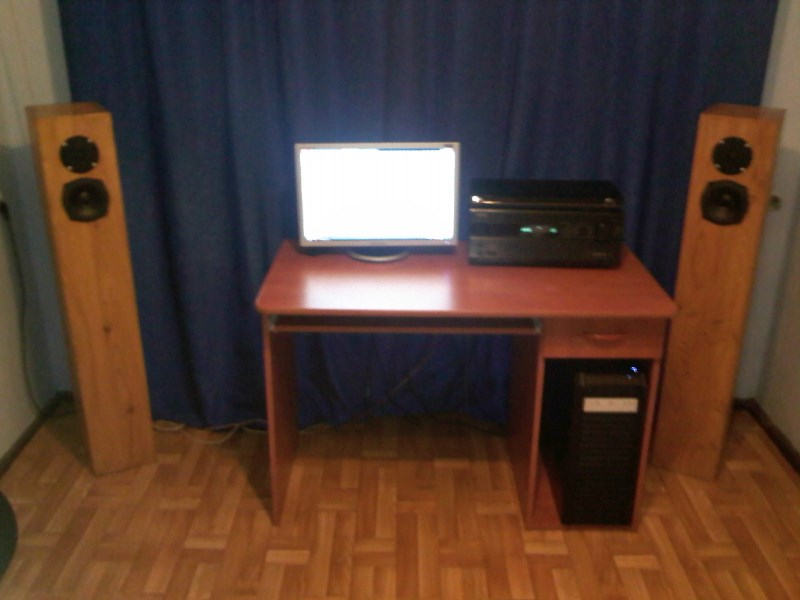

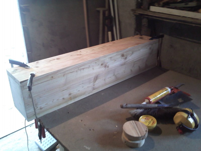

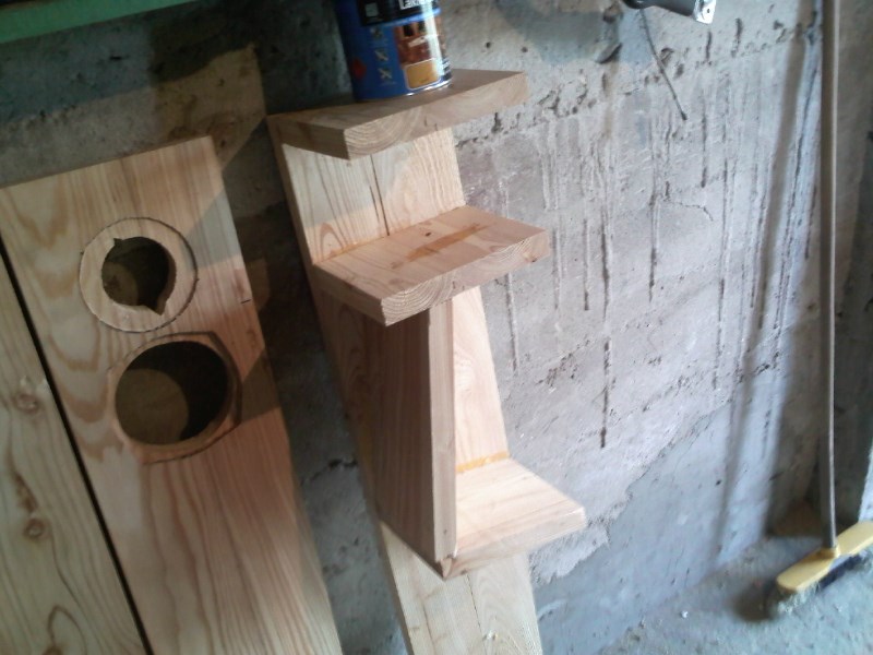

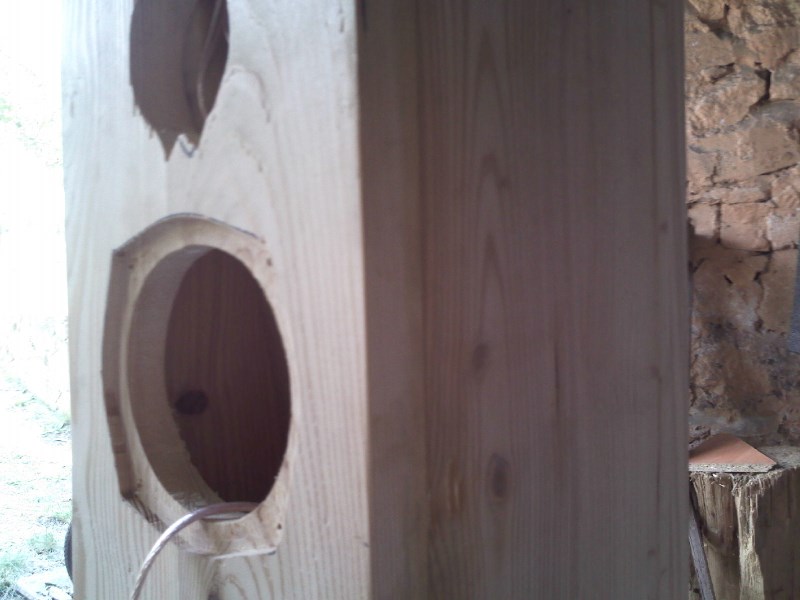

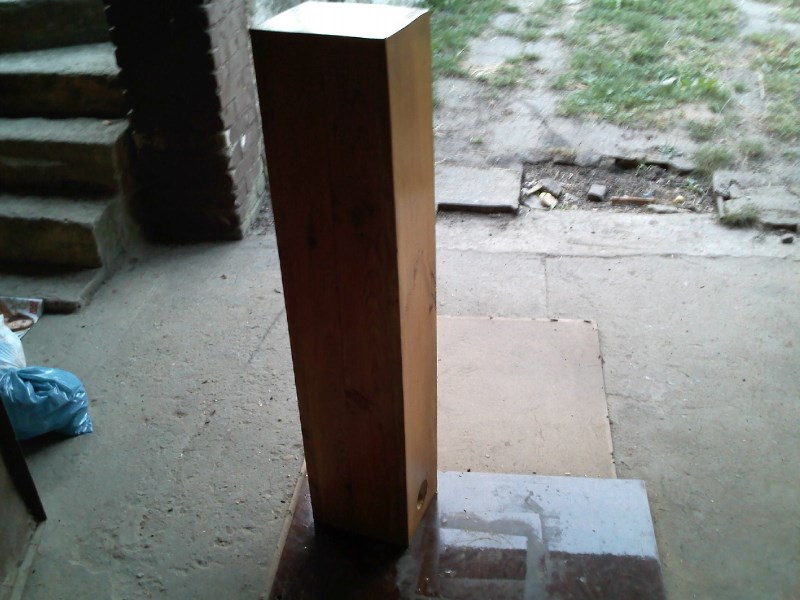

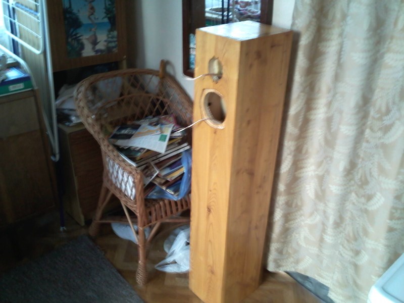

Witam. Jestem nowym użytkownikiem forum i chciałbym przedstawić moje ostatnie DIY. W całości od projektu do wykonania to moja robota. Wiem, że wykonanie nie jest zbyt dokładne, ale robię kolumny niecały rok i mam 15 lat.
Zaloguj się, aby zobaczyć treść (możliwe logowanie za pomocą ) post-31443-038460200 1290620429_thumb.jpgpost-31443-000417500 1290620441_thumb.jpgpost-31443-009165900 1290620454_thumb.jpg
post-31443-081358900 1290620468_thumb.jpgpost-31443-009425700 1290620487_thumb.jpgpost-31443-012782100 1290620511_thumb.jpgpost-31443-084550100 1290620777_thumb.jpg
Zaloguj się, aby zobaczyć treść (możliwe logowanie za pomocą ) Edytowane przez Fr@ntz

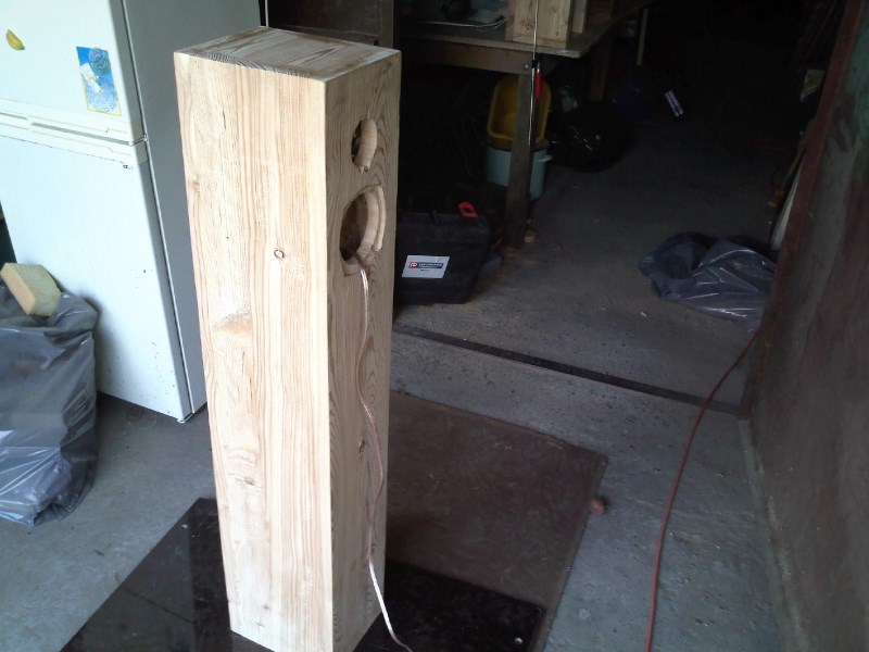

Kolumny inspirowane Avalon Opus Ceramique
Użyte te same przetworniki Accutona
Wszystko wycinane na cnc i składane na 45 stopni
Na razie obudowy, a gdzie kolumny? ;-)
Ale "zaszalałeś" z grubością ścianek. Zazdroszczę. ;-)
Jutro składam
front nie jest taki gruby
3x 28 mm
