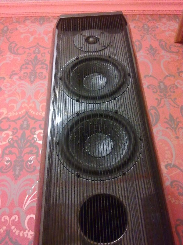

Witam wszystkich może teraz ja zaprezentuję co udało mi się stworzyć, konstrukcja nie jest zupełnie moja w projektowaniu pomagał mi kolega z forum.
I proszę o tolerancje.
Kilka pytań o maskowinice jak i z czego to zrobione ?
Jakieś szczególy techniczne :)
Z czego zrobiłeś (albo gdzie i co kupiłeś) kołki do kaskownic
Z czego te strunki ?
Po za tym trzeba być szalonym by się czepiać Pikna robota !
Strunki to tzw. gumka kapeluszowa 1.5mm, sto metrów kosztuje około 40zł.
kołki zamówione u tokarza ze stali nierdzewnej, chciałem żeby były w miarę mocne gdyż gumki nie są zbyt mocno napięte ale trzeba troszkę siły by je założyć.
Sporo czasu poświęciłem na wykonanie beleczek przez które przewleczone są gumki, i to jest ten element z którego jestem najmniej zadowolony.

Też się tym martwiłem, ale wystarczy że będą tylko delikatnie napięte tak by ich częstotliwość rezonansowa mieściła się między 8-16Hz. Wtedy jeśli nawet zostaną wzbudzone, co jest bardzo trudne, to i tak nie będzie miało wpływu na odsłuch.
