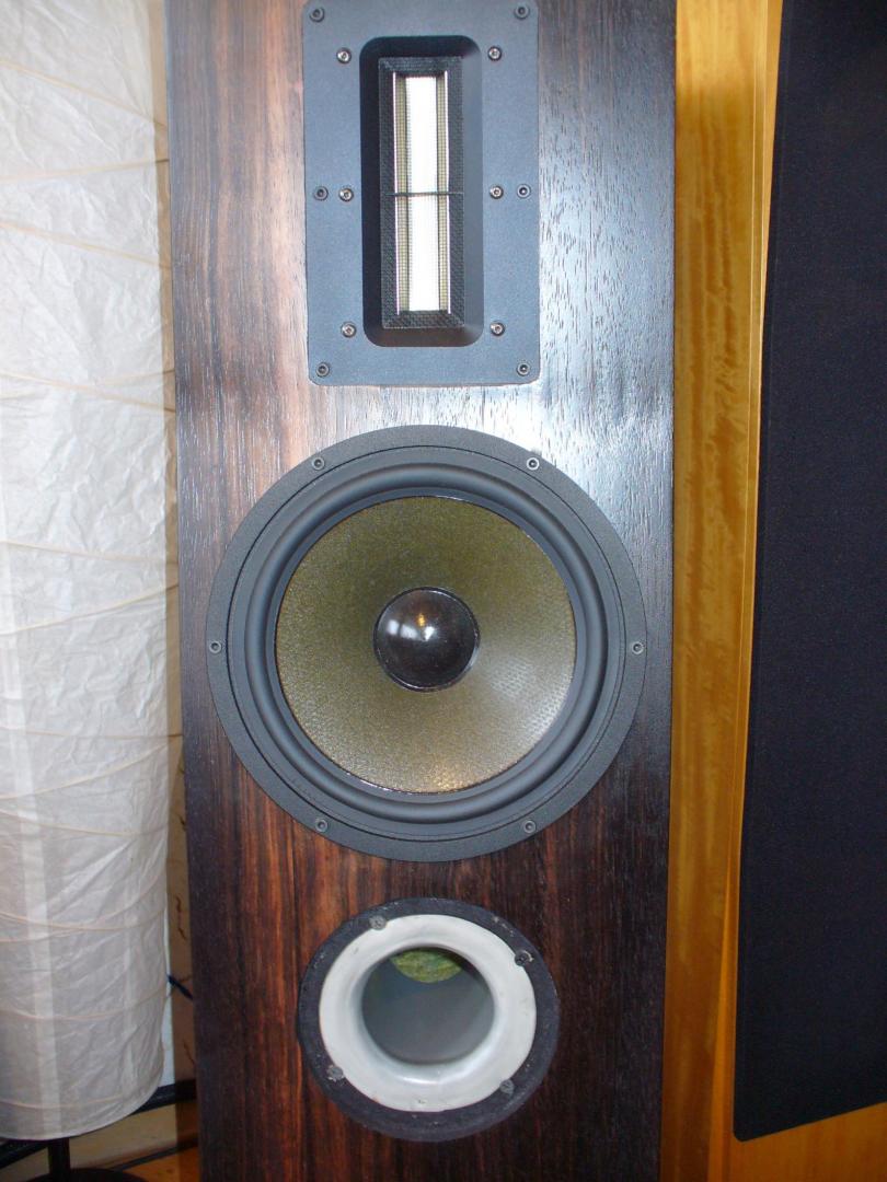

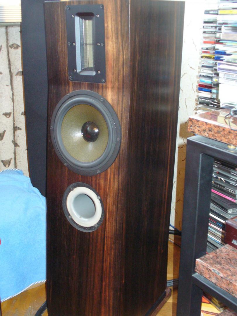

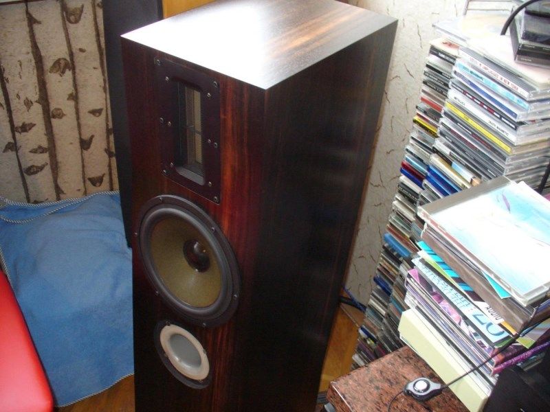

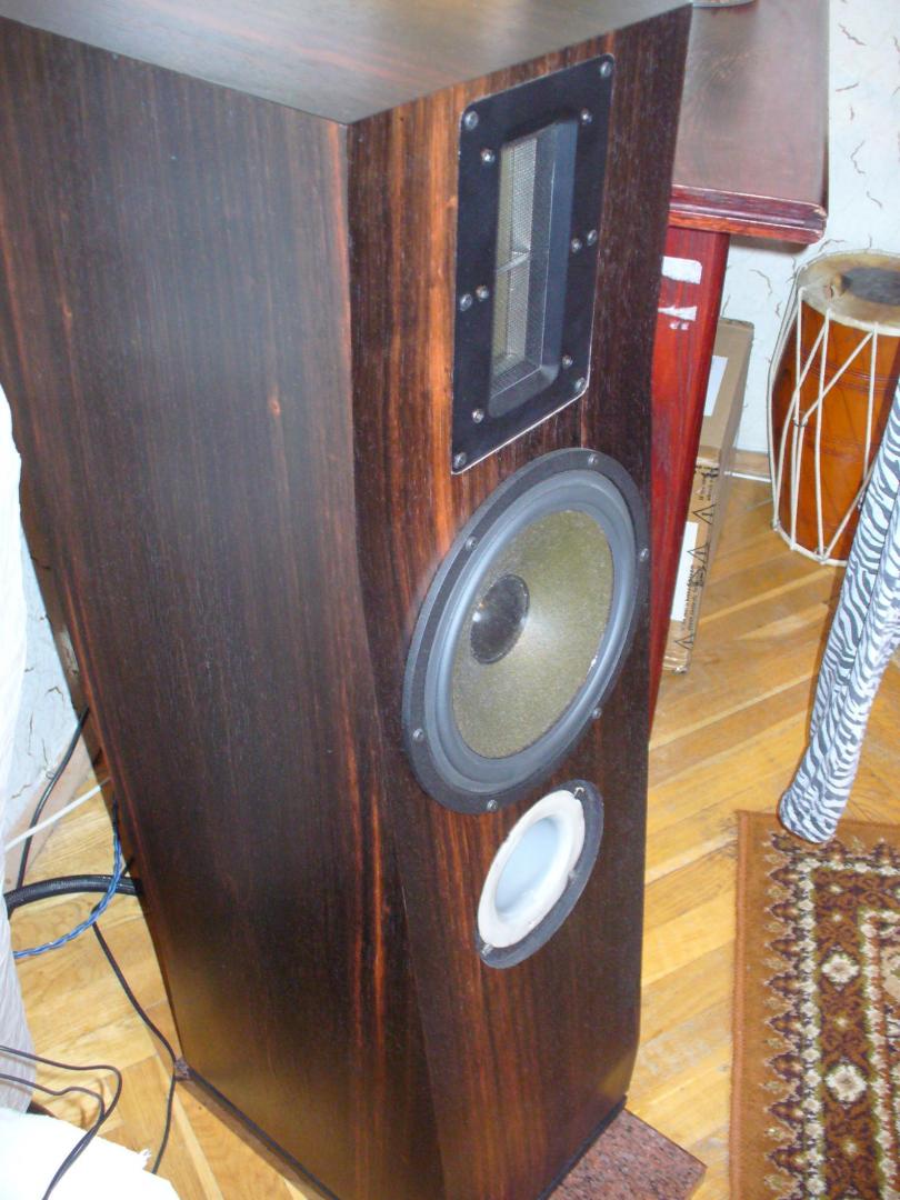

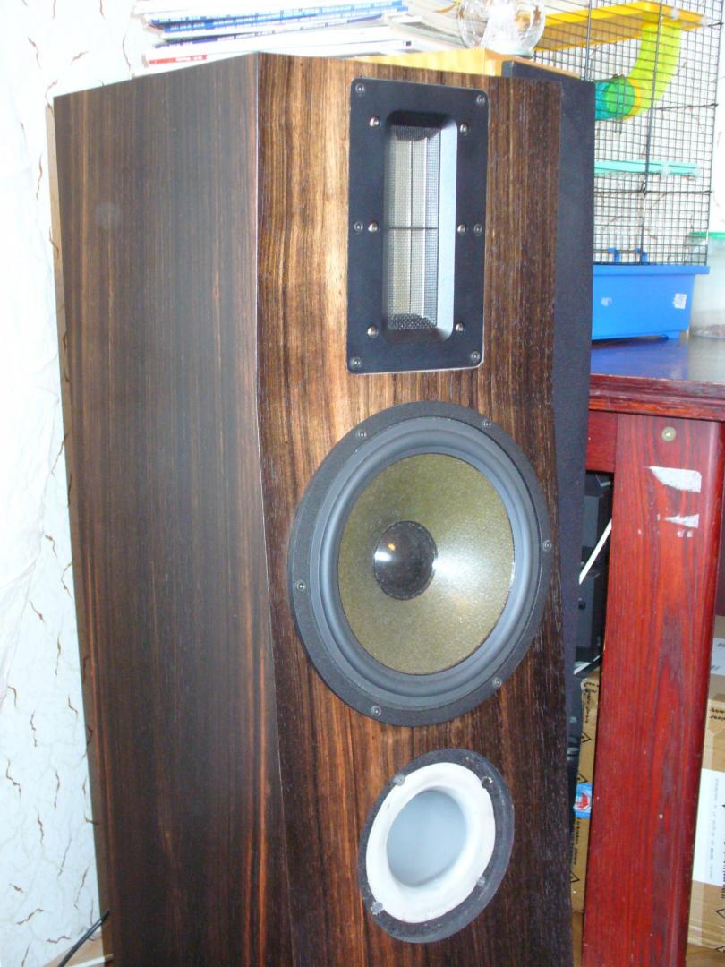

Witam a to moje cudeńka El Fuego 2 jeszcze nie skończone, tylko rury basf refleks bo się robią Projekt naszego znanego kolegi Father_Pio

Wypociny ? Bardzo ładne kolumny , gratuluję !

Jak mniemam brzmią lepiej od kolumn ESA ? Ładne kolumny , gratuluję Tobie i Ojcu Pio !

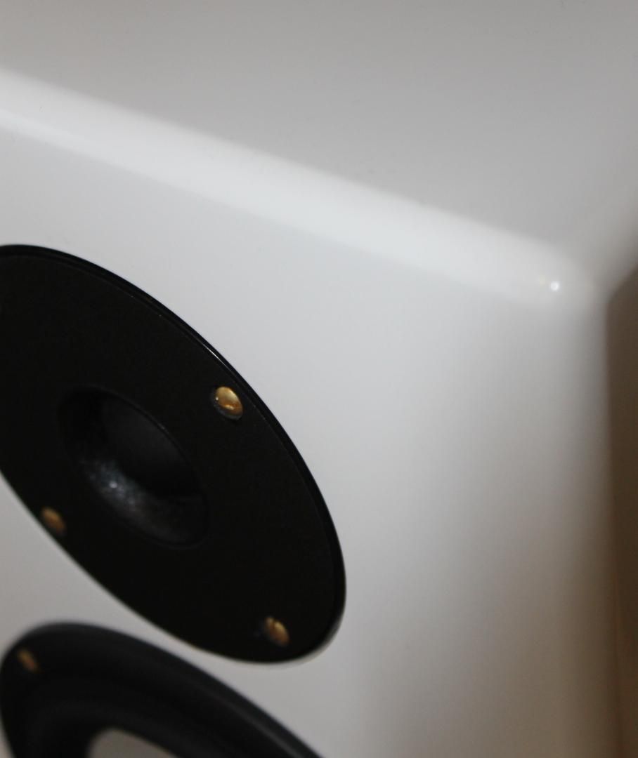

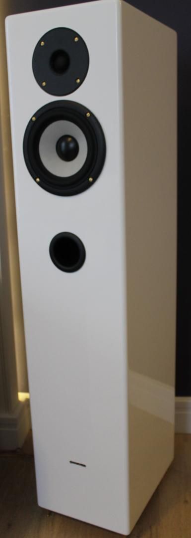

Jako, że przymierzam się do budowy pierwszych moich kolumn głośnikowych byłbym wdzięczny za trochę szczegółów
Jakie wymiary skrzyni?
Jakie głośniki?
Jaka zwrotnica?
Piękna robota, zwłaszcza biel.

Ładna robota... a gdzie i jak "robisz" basrefleksy?

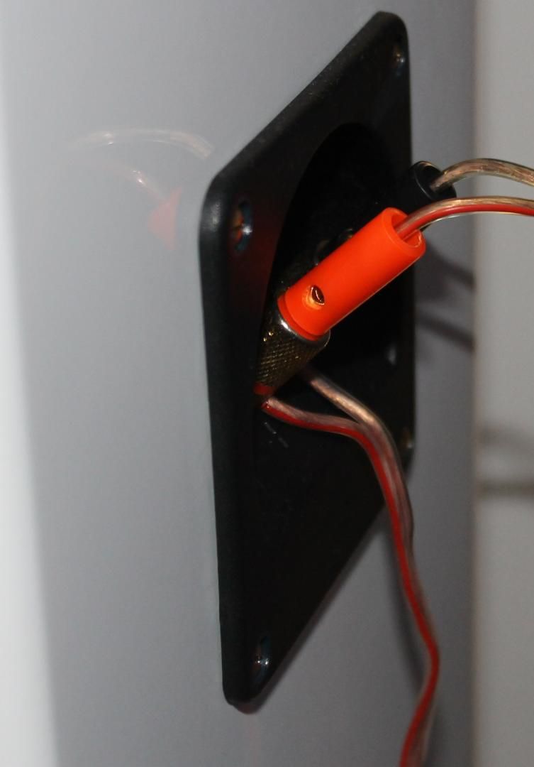

obudowa zbyt szeroka, podfrezowanie pod wysokotonowy za obszerne. Wkręty niedopasowane - to naprawdę drobny szczegół nie kosztujący wiele za to wiele psujący.
Tutka BR za mała i wyglądająca "po chińsku".
Zwrotnice od Siest były dostępne na allegro i omawiane tu na forum. Moim zdaniem dość dziwnie skomplikowane czego raczej te głośniki nie wymagają. Tutaj byłoby miejsce do popisu.
Tymczasem jak zwykle wszyscy się skupiają na tym że "ładnie wygląda".
ps. co do parametrów dla GDN15/40/5 moim zdaniem obudowa max 16 litrów strojona na 48hz jak największym tunelem

No zdecydowanie brzmią lepiej od Esa Są bardzo szczegółowe wstęga daje radę zdecydowanie Jestem w szoku bo słychać dźwięki których na Esach nie było słychać
Rury będą z drewna Szukam stolarza który by mi to wykonał Model 3D basf refleksów mam Jak już je będę miał to się pobejcuje i gotowe
Kolega Father_PiO odwalił kawał dobrej roboty Szczegółowość powietrze pierwszy plan Klasa!

zdrowa krytyka jest budująca jutro je porąbie i spale w piecu
Tak należny zrobić, normalna sprawa :-)
Po dwudziestym razie zaczniesz robić takie mniej palne.
Choć przed porąbaniem możesz spróbować jeszcze zmienić przynajmniej te śrubki "elektryczne" na jakieś imbusowe i wymienić port BR na większy.
Nie przejmuj się, on już dał się "poznać"...
