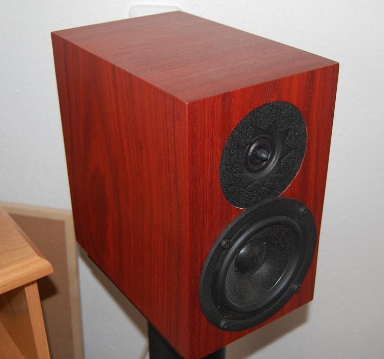

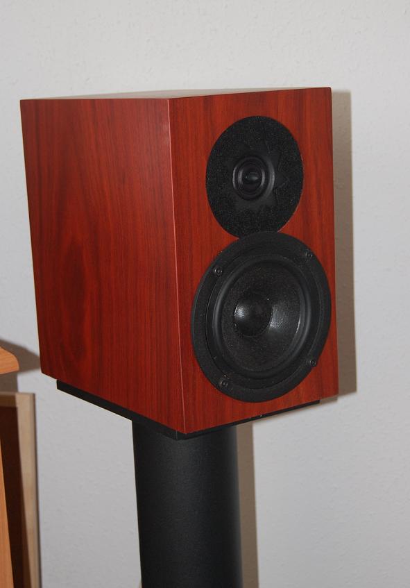

Ja również chciałbym się pochwalić niedawno skończonymi monitorkami. Moje umiejętniości stolarskie ograniczają się do składania mebli z Ikei ale może komuś się spodobają lub zainspirują.
Projekt był wzorowany na Xavianach Mia, pomijając zalety takiego ułożenia głosników bardzo mi się spodobała taka konfiguracja.
Witam wszystkich !!
klasyczne monitorki bardzo ładne biorąc fakt że zrobił to ktoś kto składa meble z Ikei A jak to gra? Zwrotnice kto ci projektował?

No zdecydowanie brzmią lepiej od Esa Są bardzo szczegółowe wstęga daje radę zdecydowanie Jestem w szoku bo słychać dźwięki których na Esach nie było słychać
Rury będą z drewna Szukam stolarza który by mi to wykonał Model 3D basf refleksów mam Jak już je będę miał to się pobejcuje i gotowe
Kolega Father_PiO odwalił kawał dobrej roboty Szczegółowość powietrze pierwszy plan Klasa!
Najważniejsze , że cieszą cię te kolumny i jeszcze raz gratuluję Tobie i panu P i O dobrej roboty !
Zwrotnice pomagał mi projektować Andrzej Witek z Sanus Olivy.
Nie spodziwałem sie fajerwerków głównie na basie z powodu tak małego głośnika ale.....
Monitorki grają pomimo wszystko świetnym basikiem zchodza nisko daje to efekt tego jakby grały znacznie większe kolumny.Średnica jest szeroka i wypchnięta lekko do przodu, bałem się góry, że będzie za ostra z racji tego że XT miał większą efektywność.W sumie góra pasma jest delikatna i dżwięczna jest trzymana na ,,smyczy'' choć czasem zabłyśnie mocniej.
Kolumienki są bardzo uniwesalne sprawdzaja się przy spokojniejszej muzyce i nie gubią się przy szybszej nucie np. Domination-Apocalypticy
Znajomy audiofil który twierdzi, że monitory to nie głośniki był lekko zdziwiony.

ps. filc na wysokotonówce, jest pomysłem własnym czy to kopia z konkretnego rozwiązania ? Badałeś jak to działa, zwłaszcza czy ten kształt ma znaczenie ?
Ja podłożyłem 3mm filc pod głośniczek wysoko tonowy, tak aby nie stykał się z obudową, w ogóle pod wszystkie przetworniki coś tam podkładam, aby niepotrzebne rezonanse odbierały,.... zawsze jest lepiej.
Starsze konstrukcje, takie jak JBL, na podzespołach Tad, Urei, zawsze było podłożone coś filco podobnego, jak wiadomo kiedyś obudowy były wykonywane z płyty wiórowej, która zawsze rezonowała.
A po zewnętrznej płaszczyźnie,...zapobiega fal pierwszych odbić, które zniekształcają dźwięk.
Edytowane przez Azus
Głośnik wysokotonowy jest głębiej podfrezowany nie chciałem pochylać przedniej ścianki a zależało mi żeby jak nabardziej zbliżyć centra głośników.
Jeszcze nie badałem jego wpływu dopiero będę robił pomiary wtedy napweno wrzuce wyniki.Z pewnościa taki filc zapobiega interferencjom spowodowanych przez krawędzie.
Ja u siebie pod oba głośniki podkleiłem uszczelke.

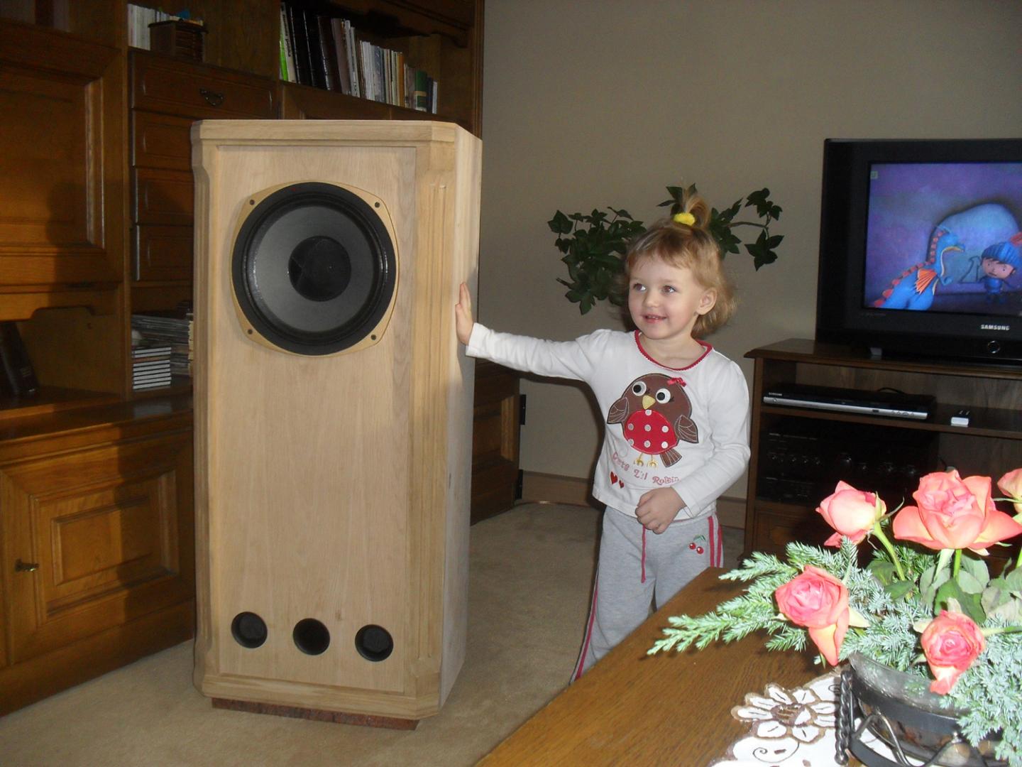

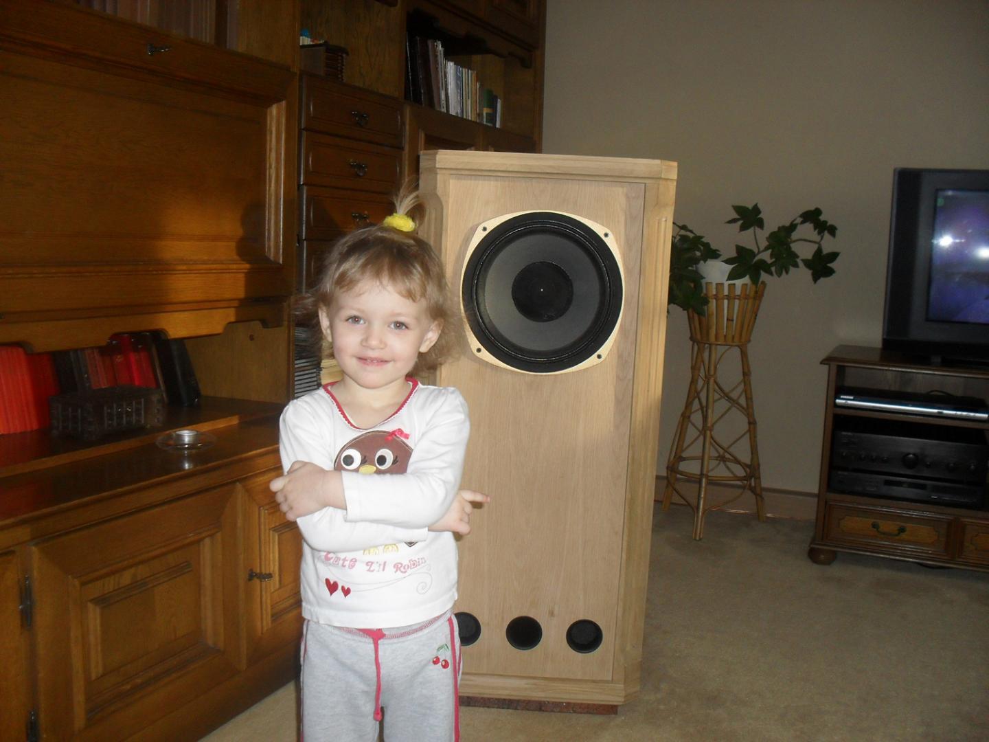

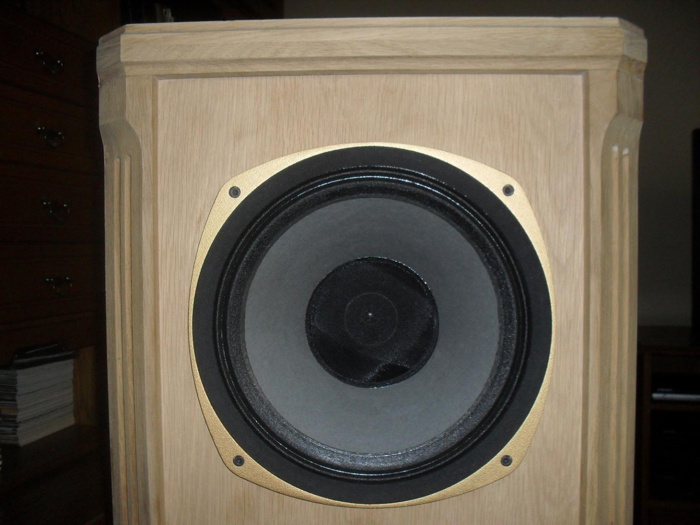

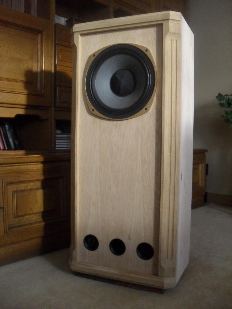

To samo zamiescilem w innych watkach, bo byc moze ktorys z kolegow bedzie zainteresowany budowa czegos podobnego, wiec prawdopodobienstwo natkniecia sie na te informacje bedzie wieksze, ale widze, ze ten watek bedzie najbardziej odpowiedni
Dopiero po paru latach od zalozenia watku:
Zaloguj się, aby zobaczyć treść (możliwe logowanie za pomocą ) udalo sie cos sklecic, choc do konca jeszcze sporo pracy, bo to na razie surowa sklejka (tylko przednie sciany w okleinie), trzeba tez powierzchnie zabarwic i polakierowac. Bede jeszcze potrzebowal pomocy ze stronu ktoregos kolegi znajacego sie na rzeczy w kwestii strojenia obudow - ilosc otworow, jaka pozostawic a ile zatkac, dlugosc rur b.r. Z bardzo wstepnych testow widze - slysze - ze zostanie pewnie tylko jeden otwor b.r., a dwa trzeba bedzie zatkac - jakosc basu. Bede musial rowniez testowac brzmienie kolumn miedzy soba, gdyz w jednej dalem mniej wytlumienia - ta, ktora zagra lepiej, dostanie jego wiecej, lub tez zostanie czesc usunieta. Rowniez zwrotki, ktore zastosowalem sa wprawdzie oryginalne Tannoy-a z roku 1986, ale podzial maja duzo wyzej, niz zwrotki w moich oryginalnych monitorach SRM na tych samych glosnikach. Maja cewki powietrzne z dosyc grubego drutu i sa proste w przeciwienstwie do tych z SRM-ow, ktore sa bardziej zlozone, maja wiecej elementow i dodatkowo posiadaja jeszcze regulatory zmiany charakterystyki. No ale co do zmiany parametrow elementow zwrotek, to rowniez bede potrzebowal pomocy kogos, kto sie na tym dobrze zna.
