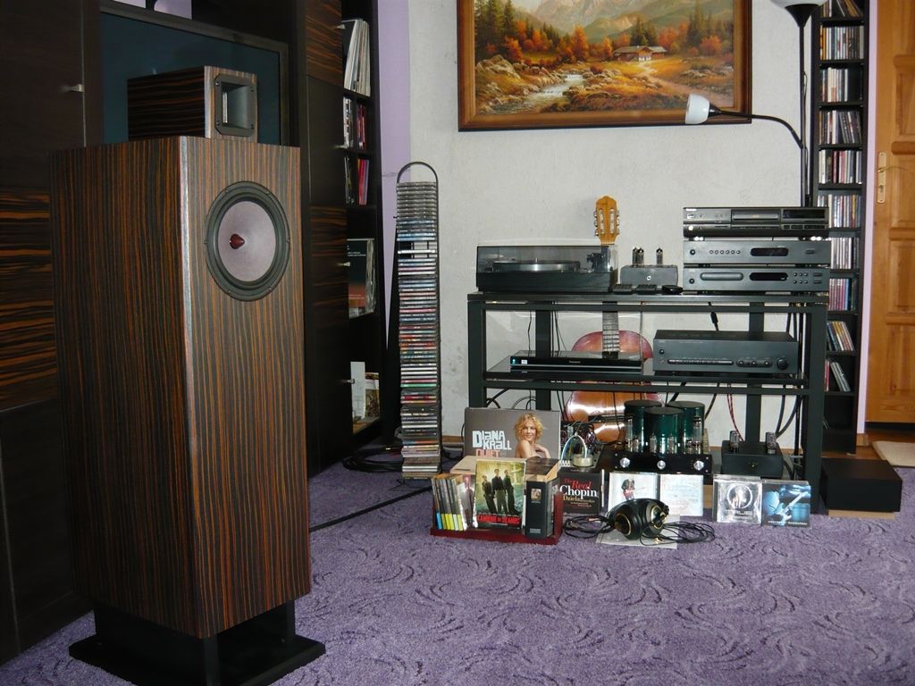

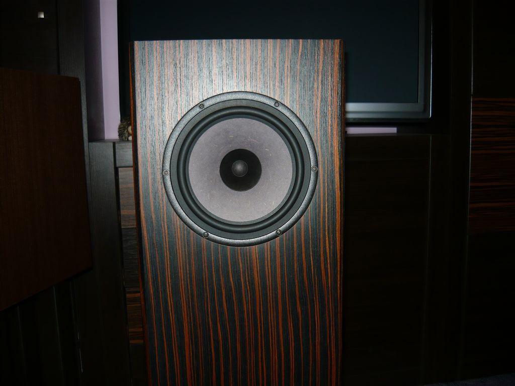

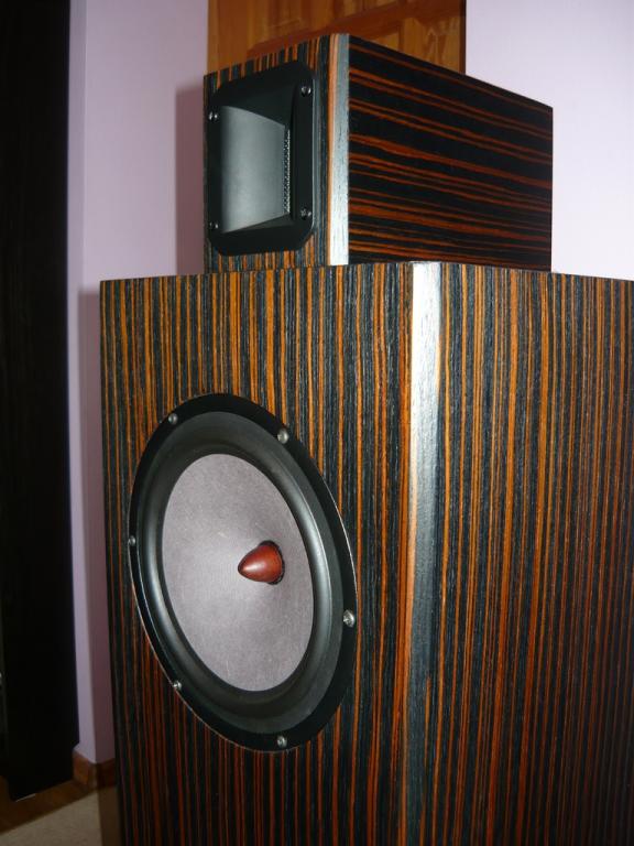

Witam wszystkich forumowiczów.
No to i ja poddam swoje kolumny publicznej ocenie.
Dodam, że kolumny pierwotnie powstały jako projekt szerokopasmowy na głośniku znanego producenta.
Ponieważ brzmienie tego szerokopasmowca nie odpowiadało mi, zwróciłem się o pomoc do Father_PiO, aby uratować projekt.
Po dokonaniu pomiarów i wspólnym odsłuchu Father_PiO zaproponował rozwiązanie, które zostało zrealizowane. Gruntownie zmodyfikował ten głośnik i dołożył nadstawkę wysokotonową no i oczywiście zaprojektował i wykonał filtry.
Co zostało z oryginału to widać na zdjęciach.
Mi osobiście zdecydowanie bardziej podoba się ten głośnik po modyfikacji, tak w aspekcie brzmieniowym jak i wizualnym (drewniany korektor fazy zamiast tubki wysokotonowej).
Co do brzmienia:
Grają bardzo szczegółowo w zakresie wysokotonowym i średnio-wysokotonowym, ale jednocześnie nie męczą przy długim słuchaniu.
Rewelacyjna stereofonia i przestrzeń.
W opisie do płyty Naima "TRUE STEREO" są zaznaczone miejsca grających muzyków, i kolumny tak właśnie to odtwarzają.
Na razie pracują jako dwudrożne, być może w przyszłości zostanie dołożony głośnik basowy - pozwala na to wielkość i konstrukcja obudowy.
Obudowy wykonane przez marko3T - moim zdaniem perfekcyjnie.
Podziękowania dla Father_PiO i marko3T za profesjonalne podejście do tematu.

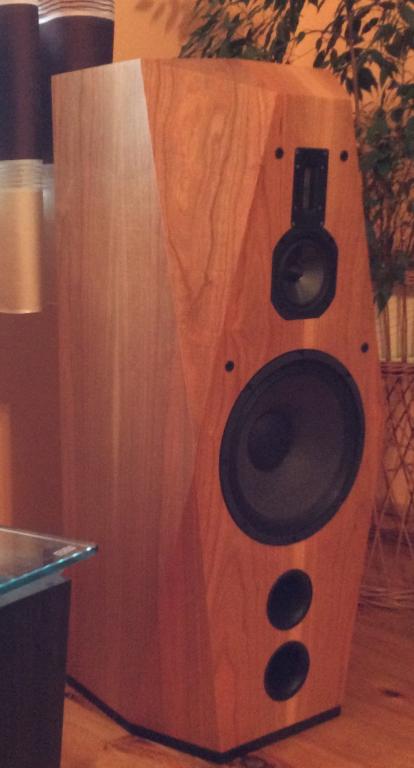

Parę miesięcy temu zajrzałem tu by uzyskać poradę w związku z moim projektem. Dziękuję za pomoc. Chciałbym i ja zamieścić moje konstrukcje na forum. Projekt powoli zbliża sie ku końcowi. Jeszcze tylko zamknąć skrzynki, dodać kolce i po dwóch latach koniec pracy. Pasek na kolumnie jest po to by nie wypadł mi panel czołowy podczas odsłuchu (ciągle trwają próby z ilością wytłumienia). Czarne skrzynki obok zawierają zwrotnice. Projekt wzięty ze strony Troelsa Gravesena. Przerobiłem tylko obudowę na wzór SF.
To i ja pochwalę się moim najnowszym nabytkiem :-)
Całość zaprojektował i wykonał Father_PiO, natomiast wykonaniem obudów zajął się jego zaprzyjaźniony stolarz.
W kolumnach pracują:
Niskotonowce - Beymy 12G40,
Średniotonowce - Audaxy HM130Z0,
Wysokotonowce - Founteki X2.0 (zmodyfikowane osobiście przez Father_PiO)
Kolumny z racji ścisłego powiązania i całkowitego osobistego wykonania przez Father_PiO otrzymały nazwę "Audiosynergia FAB12".
Grają bardzo przestrzennie, pojawia się duża ilość powietrza, poszczególne instrumenty są pokazane szczegółowo. Scena przy moim ustawieniu kolumn jest pokazana zarówno jeśli chodzi o szerokość jak i głębokość. Dźwięk wychodzi poza linię kolumn i to w znacznym stopniu.
Obudowy na żywo prezentują się niesamowicie pięknie. Perfekcyjna stolarska robota.
Serdecznie dziękuję Father_PiO i jego stolarzowi za tak wspaniałe kolumny.
Polecam z czystym sumieniem, można dogadać się co do każdego aspektu projektowanych kolumn. Szeroka wiedza jaką dysponuje Father_PiO pozwala mu podsuwać i proponować w bardzo dużym zakresie różnego rodzaju rozwiązania na każdym etapie projektu tak aby końcowe zwieńczenie odpowiadało dokładnie oczekiwaniom kupującego.
A oto opisywane kolumny:
Nieraz zdarzało mi się z Father_PiO nie zgodzić ale muszę przyznać że jak patrzę na te kolumny to mnie zazdrość zżera. Jak kolumny graja tak dobrze jak wyglądają to tylko pogratulować projektu.
High End pełną gębą.

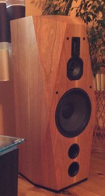

Sporo osób szuka dobrego rozwiązania 3-way.
Możesz podać więcej szczegółów? Objętość, impedancja, wysokość, czego słuchasz i z czym one pracują?
Może wkleisz [wkleicie] kilka wykresów?
Gość Father_PiO
Ile kosztuje taki zestaw?
Ok. 6500-7000, zależy od wykończenia.
Możesz podać więcej szczegółów? Objętość, impedancja, wysokość, czego słuchasz i z czym one pracują? Może wkleisz [wkleicie] kilka wykresów?
Objętość netto dla woofera 60 litrów. Dwie symboliczne komory balastowe na ok. 5 litrów dociążenia, ale wzmacniają i mocno usztywniają ściany. Kolumny przewidziane dla wzmacniacza single ended o Rwy 1,5 do 2 ohm (tak, to ma znaczenie), do napędzenia w pomieszczeniu 25 m kw. wystarczy 300B (pod tą lampę był budowane, ale grały też m.in. z GM70). Objętość dla Audaxa - bardzo przewymiarowana (słychać pozytywną zmianę w brzmieniu w stosunku do małej komory). Impedancja na obrazku. Wymiary 106x40x35 cm (WxSxG) tak jak na zdjęciach, dojdą kamienne cokoły. Bas filtrowany pierwszym rzędem z zoblem, środek pierwszym z obu stron, góra drugim. Pięciopunktowa regulacja poziomu góry. Na obrazkach SPL w fazie i przeciwfazie, off-axis w poziomie, impedancja, flaczki. O to, jak grają to do właściciela. Ja mogę tylko powiedzieć, że mi się bardzo podobało.
A teraz dostanę bana za reklamowanie się. Trudno.
Edytowane przez Father_PiO

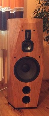

Jeszcze raz fotki kolumn, które już wcześniej pokazywałem ale tym razem na życzenie bez maskownic.
Kilka może głupich pytań :)
1. Dlaczego W i S są blisko ? a bass tak daleko (mam swoje przypuszczenia) ale zapytam.
2. Nie dało się zrobić jednej rury BR ? Albo zrobić prostokątny tunel ? w samej obudowie ? Nie czepiam się ale może by to choć lepiej wyglądało ?
Po za tym chyba OK :)
Tak z ciekawości jeśli możesz napisz na PRIV ile kosztował się stolarz :) bo to zawsze największa bolączka amatorskiego wykonania takich paczek (jak każdych paczek)
O jakim "W" piszesz? bo "W" (czyt. woofer) jest na dole.
Co to jest "S"? od czego ten skrót? od "sopranu"?
Bass? a co to takiego?
Nie czepiam się
Też się nie chce czepiać, ale pisz poprawnie.
Od góry:
"T" (tweeter)
"M" (midrange)
"W" (woofer)
Lub po polsku: wysokotonowy, średniotonowy, basowy.
A jezyka polskiego to i trochę logiki kolegów nie uczyli już trzeba pchać wszędzie ten angielski ? CO ?
W - istnieje takie słowo WYSOKOTONOWY
S - ŚREDNIOTONOWY
N - NISKOTONOWY
Rikimiki sam jesteś S
A co :)
no tak z Tym Bassowym to sam przegiąłem :0 głupie stare przyzwyczajenia
Aby się zaraz nie rzuciła wiara :)
Nie widziałem aby ktoś używał skrótów polskich nazw, dlatego jak piszesz skrótowo, to pisz tak jak inni piszą.
Nie ma układów "SWS" tylko "MTM", jak również nie ma "WSN" tylko jest "TMW".
Tak już się utarło i tyle.
Edytowane przez Marian133
Gość Father_PiO
Akustycznie bas jest bliżej średniego, niż wysokotonowy (sprawdź relację długości fali na częstotliwości podziału do odległości centrów akustycznych).
Dało.
De gustibus non est disputandum.
Ach, dzięki, łaskawco :-)
Dokładnie. Ze względu na liczne (w tym przypadku ważne z akustycznego punktu widzenia) ścięcia, odradzam wszystkim próby zrobienia czegoś takiego, jak się nie jest stolarzem. Nerwica gwarantowana.
