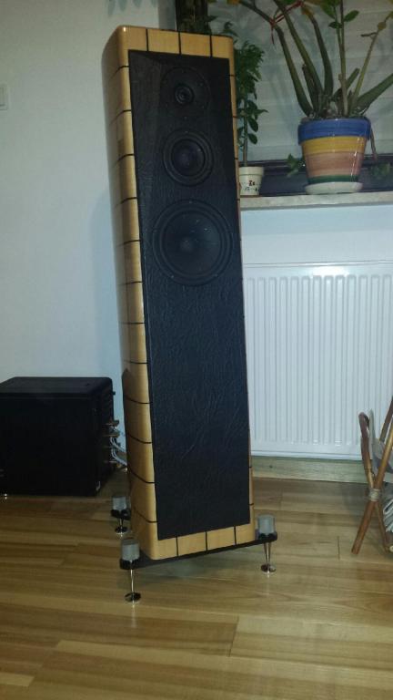

Witam ponownie
Po kilku miesiącach od ostaniego wpisu udało mi się zakończyć projekt kolumn. Projekt pochodzi ze strony Troelsa Gravesena (
Zaloguj się, aby zobaczyć treść (możliwe logowanie za pomocą ) ). Dokonałem zmiany kształtu obudowy pozostawiając niezmienioną objętość. Całość wykonana z MDF-u, grubość wszystkich ścian 40mm. Wykończenie fornir naturalny (klon rygiel). Lakier firmy Hesse Lignal (kilka warstw - izolant, wypełniacz porów oraz warstwa zewnętrzna na wysoki połysk). Panel frontowy wykończony eko-skórą. Zwrotnice na elementach Jantzena. Podczas projektu posiłkowałem się wykonawstwem zewnętrznym gdyż nie posiadam ani miejsca ani narzędzi. Ze względu na to iż pracuję daleko od miejsca zamieszkania projekt trwał ponad dwa lata. Mimo tego uważam, że warto było poczekać.
Pozdrawiam wszystkich którzy budują lub będą budować własne projekty.
Zadowolony jesteś z dźwięku? Wprowadzałeś zmiany w zwrotnicy, bo widzę że masz inne ułożenie głośników..
Edytowane przez dolphin123
Dokonałem małej modyfikacji według projektu (
Zaloguj się, aby zobaczyć treść (możliwe logowanie za pomocą ) ). Nie wiem czy to wpływa znacząco na jakość dżwięku. Musiałem poprzestawiać głośniki ze względu na przegrody w obudowach. Nie zmieniałem nic w zwrotnicy. Jestem bardzo zadowolony z jakości dżwięku. Porównując do kolumn Mildton firmy Tonsil których byłem szczęśliwym posiadaczem to niebo a ziemia. Mam pytanie do bardziej doświadczonych użytkowników. Poszukuję wzmacniacza żeby napędzić ten zestaw. Słucham różnej muzyki (nie jestem ukierunkowany na konkretne gatunki). Budżet ok. 6-8kPLN.
