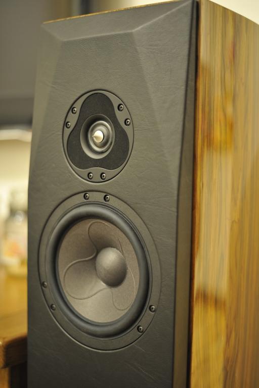

Projekt coraz bliżej końca (brakuje konfekcji), muzyka gra.
Zaloguj się, aby zobaczyć treść (możliwe logowanie za pomocą ) post-21371-0-56151300-1445905176_thumb.jpg
