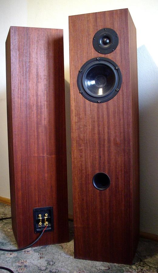

No to i ja się pochwale.
Kolumny ukończone (no, prawie) ponad pół roku temu, ale dopiero teraz mam możliwość je zaprezentować.
W tym miejsu chciałbym podziękować dwóm osobom, które przyczyniły się w znaczny sposób do powstania tych kolumn:
Gipsy - za zamówienie na głośniki, pomoc w sprawach teoretycznych, oraz za znoszenie tony moich pytań o rzeczy, które i tak nie mają większego znaczenia.
Piotrek Pgwave - za pomoc w budowie, bez której efekt końcowy by był napewno znacznie inny oraz wsparcie psychiczne (a w jednym momencie było tragicznie ;) ).
Kolumny to kolejna wariacja na Vifach M18WH oraz PL27. Projekt zwrotnicy wzięty z Ostinato. Fornir to olejowany Padouk.
* zdjęcia nie do końca oddają ich wygląd, ale jeszcze nie nauczyłem się jak korzystać z nowego aparatu, a z upakowaniem tego w jakiś sensowny rozmiar, który akceptuje forum, to już wogóle tragedia.
Skrzynki zrobione z 28 milimetrowego MDF'u. Całe komory na głośniki są wytłumione matą bitumiczną, na dole skrzynek komora do zasypania piachem (chwilowo to sobie darowałem).

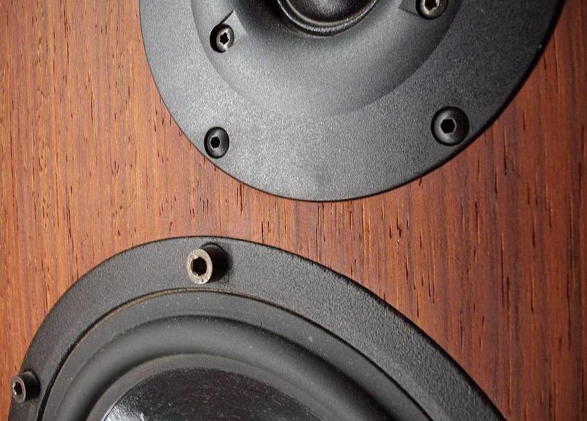

Prowizorka jest zawsze najtrwalsza - w momencie skręcania całości nie udało mi się dostać ładnych śrub, żeby przykręcić terminale. Są one włożone na wcisk, w czym pomaga troche złożona na kilka razy kartka papieru.

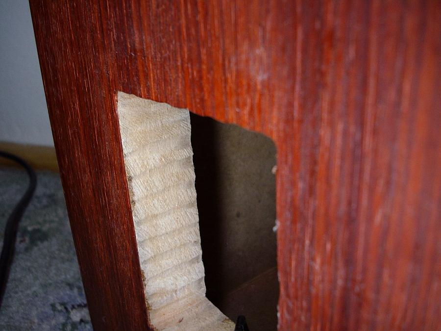

Podfrezowania to głównie zasługa Piotrka, bez jego doświadczeń i rad nie wiem czy by się to udało.

Przemek - bardzo ladne skrzynki , proste i eleganckie . Szlachetny fornir o intensywnej barwie . Tylko nie wiem czy mi sie wydaje , czy jest za malo warstw lakieru. 1-sze zdjecie kolumna odwrocona tylem, lewy gorny rog , oraz ostatnie zdjecie nad terminalem . Wyglada jakos matowo . Moze warto dodac ostatnie szlify do projektu ? Tak czy inaczej 1-sza klasa. Pozdrawiam.
Darius - fornir to Padouk.
Awaria - jak kupowałem śruby, to innych niestety nie było. Obecnie już się przyzwyczaiłem i nawet mi to nie przeszkadza ;) Może kiedyś wymienie, jak przy okazji gdzieś jakieś ładne trafie.
Stinek - skrzynki wogóle nie były lakierowane. Są wykończone olejem do drewna. Wykończenie jest faktycznie matowe, w "naturze" wygląda jak surowe drewno, w dotyku jest "woskowate". Olej podkreśla słoje drewna i wyciąga naturalny kolor. Na fotce kawałek "suchego" forniru dla porównania.
marko3t
Możesz trochę przybliżyć temat. Mam taki sam fornir jak Przemek. Chciałbym zachować surowy wygląd,
a jednocześnie trochę "zabezpieczyć" fornir przed czynnikami zewnętrznymi.
Jest taki olej do drewna/forniru, dodaje głębi , soczystości koloru i nieznacznie go przyciemnia. To olej firmy Beckers , ale trzeba uważac przy jego nakładaniu i warto zrobić próbę czy nie "gryzie" z bezbarwnym.

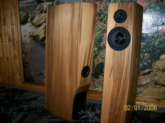

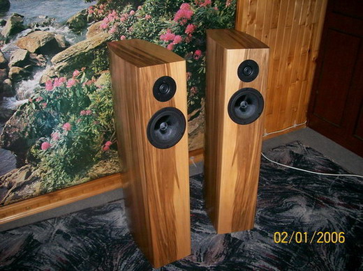

Mój pierwszy " HI-END "
To było 12 lat temu...
Całość wykonana w 100% z dębu.
Zasypane od połowy piachem z trocinami ( około 70kg sztuka )
Smiesznie trochę wyglądają jak na nie teraz patrzę ;). Ale nowy właściciel jest z nich bardzo zadowolony.
Co ciekawe ten Seas WT 171 XP ma bardzo ciekawe brzmienie średnicy. Może jest to spowodowane niską masą membrany ( 9,5g ).

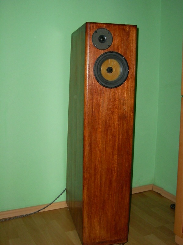

No to po długim czasie moje dzieło,niestety ciągle nieskończone:))
XT25TG+XG18WH,fornir orzech satyna
