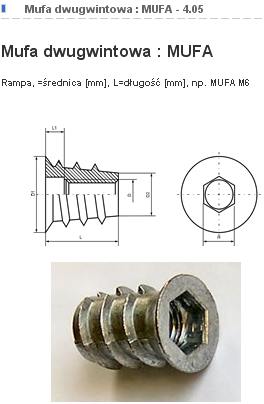

Zastanawiam się czy takie rozwiązanie jest dobre: śruba imbusowa M4x30 + specjalna nakrętka jak na fotce.
Jak to robicie w swoich kolumnach?

dokładnie takie rozwiązanie polecam: imbus + podkładka samoblokująca. Nawet jak bedziesz wielokrotnie wyjmował głosnik, zawsze ponowne jego umocowanie bedzie solidne. Śruba w płycie MDF lub meblowej prędzej czy później zatrze gwint. Ja mam w swoich DIY tak jak proponujesz w pierwszym wpisie i uwazam, że nic lepszego juz sie nie wymysli.

na pocztątku możesz przykręcić głośniki na wkręty. Jeżeli po wielokrotnym odkręcaniu zerwiesz gwint w MDFie możesz przewiertolić istniejący już otwór i założyć te nakrętki + śruba. Tylko te ząbki słabo trzymają nakrętkę - po kilku przykręceiach lubią odpadać. Ja je zawsze dodatkowo smaruję w jakimś kleju. Wtedy pazurki zapezpieczają przed obracaniem się nakrętki podczas przykręcania a klej zapobiega wypadaniu.
można w miejsce otworu po wkręcie ,po rozwierceniu wkręcić stalowy ślimak do płyt kartonowo gipsowych a w środek blacho wkręty (tego to byle co nie wytarga z obudowy chyba że z kilkadziesiąt kg) no i mamy stalowy gwint a wrazie zerwania (mało prawdopodobne) mozna wykręcic ślimak i wkręcić nowy, koszt 90 gr szt.
Jesli ciężar i średnica głosnika nie jest zbyt duża a obudowa jest z MDF`u , wydaje mi się że wkręt imbusowy do drewna w zupełności wystarczy. Jesli będziesz nawiercał , poprostu uzyj cieńszego wiertła aby wkręt wszedł z pewnym oporem.
Nie zliczę ile razy wykręcałem głośniki z obudowy i nie mam problemu z otworami, trzymają jak należy.
mają rózne w Akkusie, zawsze można przerobić na inne, ale jestem przekonany że to wystarczy.

Ja mocuje przetworniki za pomocą wkrętów do drewna. ten sposób który proponujesz jest dobry, ale także moim zdaniem gdy sie czesto wykręca głośniki, np. zmienia. jedynie podfrezowanie pod nakretke lub jej przyklejenie to dobry sposób aby ten montaż przy Twoim sposobie był trwały.
Wkręty do drewna to najprostsze, oczywiste rozwiązanie. Jednak robiąc samodzielnie, dbając o każdy szczegół, chciałoby się zastosować coś perfekcyjnego ;)
Ale i przy mocowaniu wkrętami jest mały wybór wkrętów na rynku, skoro nawet w specjalistycznym i dość drogim akkusie nie mają w ofercie wkręta z zaokrąglonym łbem pod imbus.
Ta nakrętka "z zaczepami" w pierwszym moim wpisie ma jedną wadę: powinna być wpuszczona w pogłębienie zrobione od środka kolumny, a jeżeli skrzynki są już sklejone, to takie pogłębienie od środka ciężko zrobić.

Kupiłem w sklepie te wkrętki ( 6szt- 3zł), ale nie mieli mniejszych jak na sruby M4. Widzieliście je na gwint M3?
Znalazłem coś takiego, nakrętka wkręcana. Ale to ze strony importera.
W żadnym sklepie detalicznym internetowym nie mogę takiego czegoś znaleźć na M4.
Do takich wkrętek optymalne byłyby wkręty ISO 7380 z łbem zaokrąglonym, z gniazdem imbusowym. Ceny w www.metalmax.pl przystępne, tylko koszty wysyłki wysokie.

podczepię się pod wątek, bo doszedlem do etapu przykręcania głośników do skrzynek.
zabezpieczyłem śruby, i metalowe wkręcene "nakrętki" - nagwintowane gniazda , (tylko wydaje mi się że te które kupiłem są do gipskartonu) - podobne do tego co pokazał adse tylko z większym gwintem i przystosowane do całkowitego wpuszczenia w podłoże.
wczoraj podczas próby wkręcenia takiej nakrętki w testowy kawałek MDF rozwarstwiło mi go kompletnie.
dobrze że na testowym...
tymczasowo poprzestanę na wkrętach do drewna, chyba że podpowiecie mi jakieś inne rozwiązanie.
wolałbym od razu zrobić porządnie, tym bardziej, ze między kosz głośnika a skrzynię będę chciał dać gumę.
dobrze by było żeby śruby mocujące mocno trzymały.
gdzie można kupić (w warszawie) takie gniazda jak pokazał adse? czy one mogą rozwarstwić MDF.
nakrętki pazurkowe odpadają, bo front ma 50 mm grubości, a nie znalazłem dłuższych śrub M4 niż 40mm, poza tym skrzynie są już poklejone.
doradźcie coś.

M4 z tego co tam piszą powinny być dostępne na zamówienie.
adse te pierwsze co podałeś mufa wbijana i imbus, to można kupić: mufy w obi, a imbusy na kilogramy w liroyu znaczy Leroy Merlin. Za 25 imbusów 3 zł zapłaciłem czy coś takiego. Te mufy droższe bo 5 czy 6 sztuk 5zł w obi, ale w obi to wszytko drogie jest, a i te wkręcane mufy tez były.
