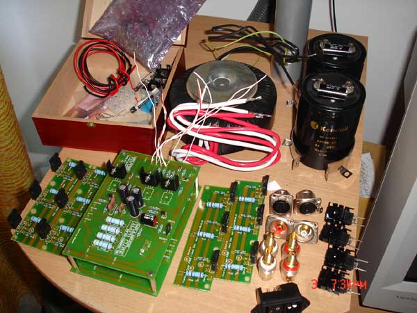

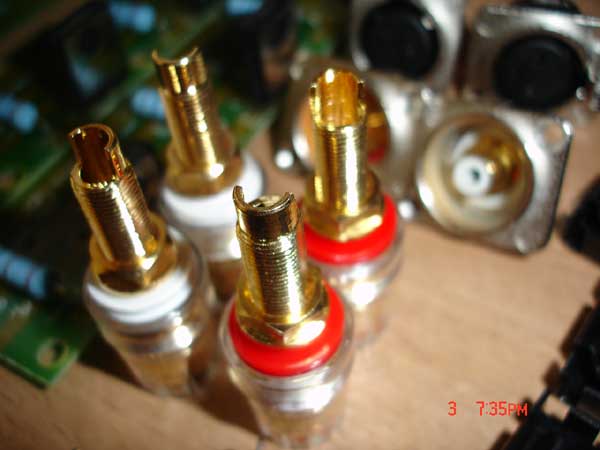

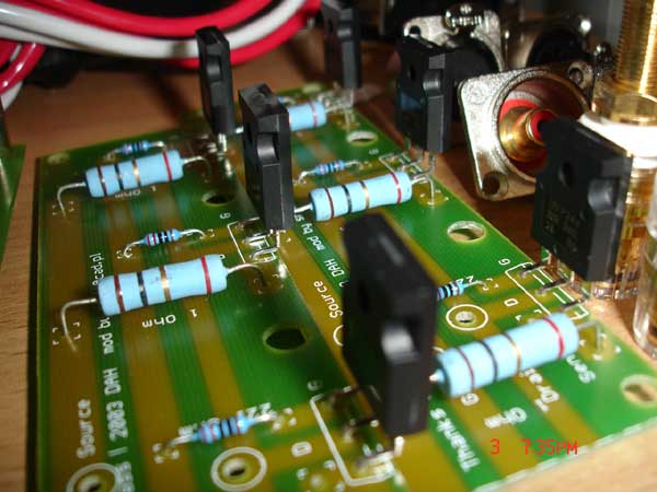

Ok zamieszczam zdjęcia komponentów A5 ;).... ten termistor to tylko tak sobie tam siedzi ;) ....
...eh jeszcze tylko radiatory..
no tak, pomierzyć i sparować, jejku ;( .. jak mierzyć,na stronie passa tak? ... sprawa się komplikuję ... pomóżcie... dajcie linka odpowiedniego może ...

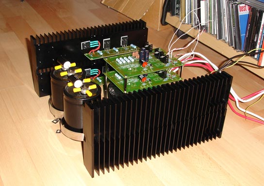

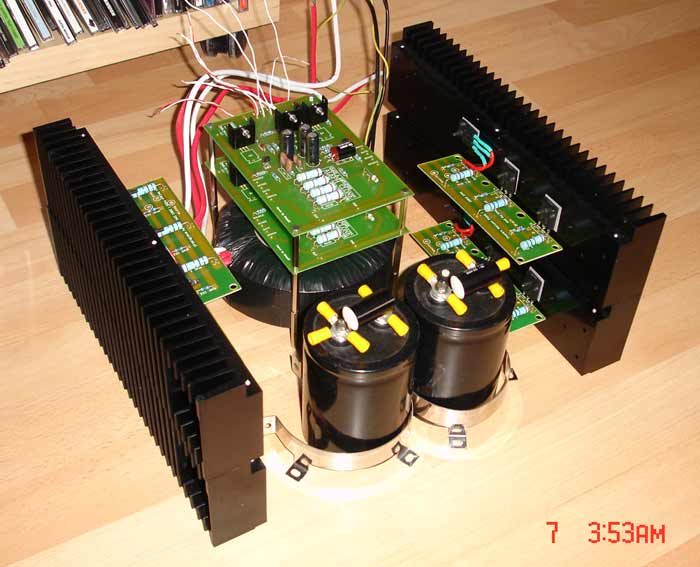

Ok zamieszczam zdjęcia kolejnych wyników prac nad A5 ;) tzn kupiłem 4 radiatory jak widac na zdjęciu... miay odrazu wywiercone dziury idelanie pod rozstaw tlko dwóch niestety tranzystorów.. poradziłem sobie z tym tak jak widać gdyż trzecia dziura była by na żeberku... nie wiem jak wam ale mnie się podoba ;) aha te radioatory są na wolumenie po 25zł/szt !!! gdyż są z produkcji do konkretnego jakiegoś urządzenia, więc całość wyszła mnie 100zł !!!!
