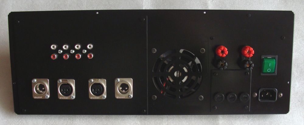

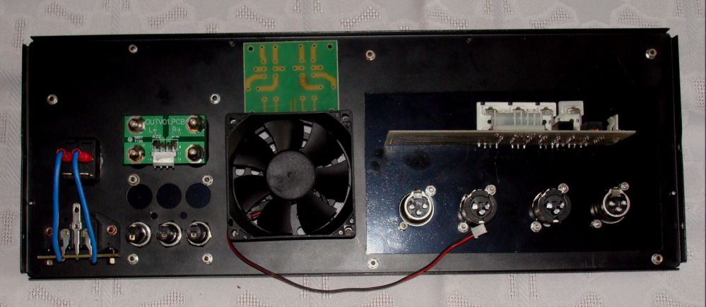

Taki sposób połączeń dwóch wzmacniaczy,lub amplituner-wzmacniacz
zastosowałem w moim wzmacniaczu DIY w 2005r Wzmacniacz+Zasilacz (Awatar),w następnym wzmacniaczu
w trybie triody KT88 w 2010r.(Galeria).Jest to bardzo prosty sposób użytkowania
dwóch urządzeń na jednym komplecie kolumn głośnikowych,bez przepinania
przewodów głośnikowych.Taki układ montujemy do jednego wzmacniacza,
lub można zastosować jako osobne urządzenie.
Przekaźnik rempol RM94P-12-S-W zamontowany na małej płytce drukowanej,
zasilanie +12V,gniazda głośnikowe wejście/wyjście,ja stosuję XLR.
Przy włączeniu zasilania +12V na przekaźnik przewody zostają przełączone
na drugi wzmacniacz,musimy ustalić z którego wzmacniacza więcej korzystamy,
to przy włączonym napięciu +12V,przewody będą połączone do tego wzmacniacza.
Najlepszym sposobem jest zamontować taki układ do budowanego wzmacniacza DIY
oraz podwójne gniazda głośnikowe wejście/wyjście.Napięcie na przekaźnik będzie
pobierane z tego wzmacniacza,a przy wyłączonym wzmacniaczu z sieci przekaźnik
przełączy przewody na drugi wzmacniacz,lub inne urządzenie.
Załączniki.
1.Przekaźnik zamontowany na płytce drukowanej.
2.Płytka zamontowana przy układzie wejściowym.
3.Widok na płytkę drukowaną do przekaźnika.
4.Panel tylny wejścia/wyjścia XLR.
krzem3

krzem3 napisał.
Załączniki.
krzem3
Dodatek.
Zamieszczam dla zainteresowanych płytkę na dwa przekaźniki
RM94P,jeden przekaźnik można wykorzystać do przełączeń przewodów
głośnikowych,a drugi n.p.do przełączenia wyprowadzeń 4R - 8R,
transformatorów wyjściowych,lub do zastosowania innego układu.
krzem3
