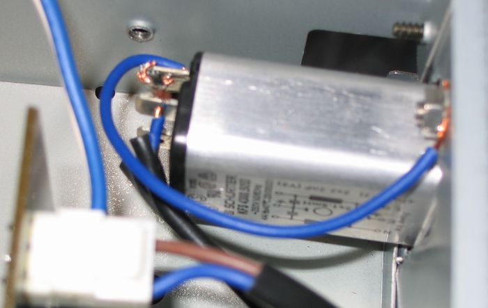

W mojej palce maczali zarówno Darkul jak i Garmin. Sam jedynie zbeszcześciłem tylną ściankę montując gniazdo sieciowe z filtrem przeciwzakłóceniowym.

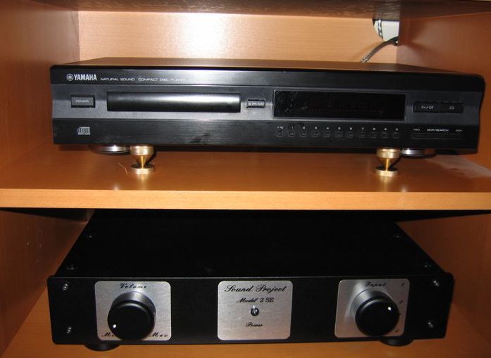

chciałem dzisiaj dokonać jej kolejnego upgrady wymieniając opy też na BurBrowny tylko, że 624, ale niestety posiadane przeze mnie płytki "nie wejszły" ze względu na idiotyczne "usadowienie: kondensatorów (tuz przy opach). Tak więc do Yamahy trzeba szukać płytek z opami w pionie ;(
Na otarcie łez przykleiłem "do podwozia" mosięzne stożki zakupione na AS2005 w pokoju Sonus Olivy za astronomiczna kwotę 30zł (kpl. 3 szt)

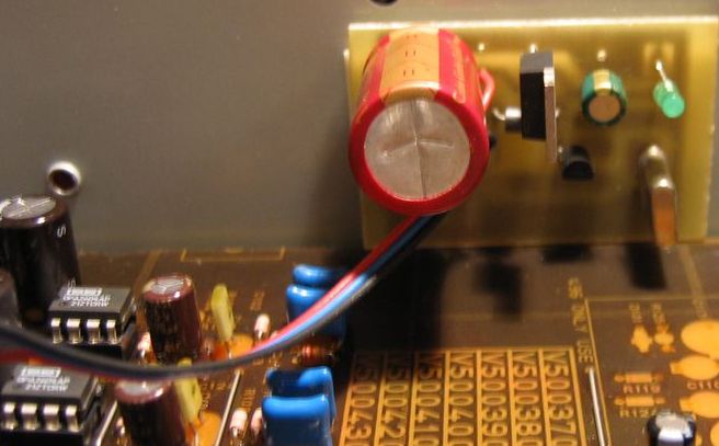

Dokładnie wczoraj o 19.27 zakończyłem Upgread Yamahy której właścicielką jest nasza forumowa Paulinka.
Koszt Ca wyniósł 97zł z kosztem poczty powrotnej ale jak zaznaczałem w którymś z postów (Diony pojechały do..)że od Kobiety Forumowiczki nie biore za tzw "robotę"
Wymieniłem oczywiscie obydwa OPA 2604
Wstawiłem wysokostabilne metalizowane rezystory OMIGu w tor wyjsciowy Audio
Lepsze gniazda złocone rca podłaczyłem je teflonowymi kabelkami (linka srebrna w teflonie)
Gniazdo Sieciowe IEC Plus Moja Sieciówka Na Hellukablu
Szybkie diody BYV27/coś tam Philipsa ponoc( www.tme.pl) Moim zdaniem lepsze od Murr860
Kond Bocznikujacy MKP Epcos
Dwa wielkie jak beczki Elktrolity 5600/25 Rubycona(wole rubycon bo tak nie muli jak FC)
Slikonowe izolatorki pod trafko Sieciowe aby zmniejszyć drgania.
W sekcjii Cyfrowej Daca wstawiłem dwa słynne OS-Cony 100/10V typ SP
W sekcjii Anlogowej wstawiłem Kondy Panasonic Serii "passion" oraz FC
W sekcjii Anlogowej DACA wstawiłem Nippon Chemicon AVF
Lepszy Kwarc 16.9344MHz-10ppm
W sekcji Serwo wymieniłem 3 kondensatorki aby słynne eye pattern na oscyloskopie nabrało pieknych kształtów....co dało rezultat dla mnie zaskakujacy ze moj Denon DCD2560 płyte z rysami z trudem łykał a 396 nawet bez kwikniecia..(dla mnie szoook!)..uwazałem moja roboczą 2560 za znacznie lepsze serwo..w koncu yamahy mechanika wazy ze 300gram a mechanika w denonie ze 2 kilogramy-i gdzie tu sprawiedliwośc??:-(
Probowałem włozyc pod całość part Audio miedzianą blaszkę #0,01mm ale wtedy wysokie tony stały sie nieznośnie ostre i z tym pomysłem dałem se siana.
Hmm O dżwieku wypowie się mam nadzieje nasza Paulinka zagrało to Duuzo lepiej niz na początku ale na swieżo nie chce pisac bo OPY niewygrzane niech z tydzień pograją.
Ale to Serwo no bomba czyta nawet deski!!

Paulinko no pewnie ja nie mam cyfrowki..bo jak poszlem ostatnio z małzonka do media marktu to znowu żelazko i odkurzacz okazały sie wazniejsze niz cyfrowka (grrrr) wal smiało fotki ja to tam tak fajnie porobiłem w srodku!! szczególnie okolice gniazda Iec:)
