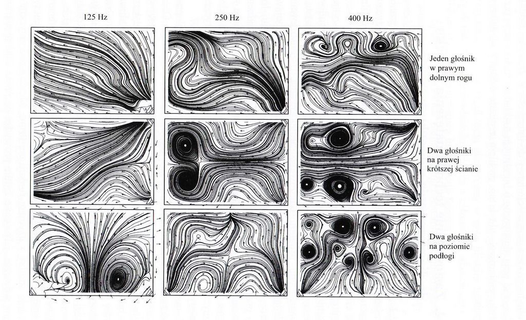

A tak to wygląda w rzeczywistości.
Pozdrawiam Mirosław Andrejuk
Bardzo proszę o mały komentarz do rysunków. Niesamowicie to wygląda i mało kto zdaje sobie sprawę, że taki cuda dzieją się w jego pomieszczeniu odsłuchowym.
No zdecydowanie komentarz by się przydał! L3VY to normalnei jest dopiero voodoo aufiofilskie. Ciekawi mnie, że owe strzałki i węzły nie występują symetrycznie. Czy mógłbyś napisać, albo zaznaczyć, gdzie na owych rysunkach jest w miarę zrównoważona charakterystyka dla danej częstotliwości?
Dzięki!
Bardzo ładny rysunek. Proszę o podanie źródła. Nie wygląda mi to na poziom ciśnienia akustycznego. Ja osobiście widzę na rysunku strzałki - wektory, a to sugeruje natężenie dźwięku które jest wielkością wektorową (ciśnienie akustyczne jest wielkością skalarną, a prędkość akustyczna wektorową). Natężenie dźwięku jest wielkością trudno mierzalną - wymaga co najmniej dwóch mikrofonów - sondy którą należy obracać w trzech płaszczyznach by znaleźć kierunek wektora. Nie jest to jednak pomiar precyzyjny. Najczęściej konstruuje się sondy z trzech lub więcej mikrofonów i analizatory wielokanałowe. Odpowiednikiem natężenia dźwięku w przypadku pola elektromagnetycznego jest tzw. Wektor Poytinga. Nie wydaje mi się by ten rysunek był symulacją komputerową rzeczywistej sytuacji w tym celu program musiałby obliczać wartości ciśnienia akustycznego i prędkości akustycznej. Nie spotkałem się jeszcze z takimi obliczeniami, ale kto wie. Być może źle widzę i nie ma żadnych strzałek - wektorów. r47
r47 dobrze widzisz tam są strzałki. Rysunek (we wcześniejszym poście) prezentuje wektorowy rozkład pola akustycznego (strumienie natężenia) utworzony w pomieszczeniu zamkniętym. Wykres jak widać jest wykresem 2D. Widać że im niższa częstotliwość tym wiry są większe, bo im niższa częstotliwość tym dłuższa fala. Dla lepszej oceny jakościowej rozkładu wektorów umieszczono obraz rozpływu energii akustycznej w postaci linii strumienia.
System pomiarowy dzięki któremu utworzono te rysunki składał się z analizatorów dwukanałowych i sond natężeniowych poruszanych w 3 płaszczyznach. Aby nie trzeba było ręcznie przestawiać sond do następnego punktu pomiarowego całość została zamontowana na ramie (1,9m x 2,3m) z silnikami krokowymi do przesuwania sond. Cały proces odbywa się automatycznie - oprócz przesuwania ramy w kolejne miejsce ;-)
Źródło:
Tytuł: Rozpływ energii akustycznych źródeł rzeczywistych
Autor: Dr hab. inż. Stefan Weyna - przewodniczący Polskiej Sekcji Audio Engineering Society
Książka skupia się na możliwościach prezentacji rozkładu wektorów zarówno w postaci 2D jak i 3D możliwych do uzyskania za pomocą specjalistycznej aparatury i oprogramowania. To co nam może się przydać i zainteresować to rysunek podany we wcześniejszym poście oraz ten w tym poście - przepraszam za jakość zdjęcia, kartki są z papieru kredowego(?) i mocno odbijają.
Prezentuje on wpływ umieszczenia pochłaniacza na całej tylnej ścianie. Autor podał jedynie, że ten ustrój jest z wełny mineralnej przykrytej perforowaną płytą. Nie ma informacji o procentowym udziale perforacji względem całej powierzchni płyty oraz o grubości zastosowanej wełny mineralnej. Jednak po mimo tych braków na rysunku widać znaczą! poprawę w rozpływie strumieni energii akustycznej po wprowadzeniu ustroju pochłaniającego.

Cieszę się że piszecie co opisać, bo po przepisaniu fragmentu książki raczej nie wielu by zrozumiało. Staram się pisać językiem prostym i możliwie jak najłatwiejszym do zrozumienia.
Dzięki!
Nie wiem dlaczego nie ma pełnej symetryzacji rozkładu przy zastosowaniu dwóch symetrycznie umiejscowionych źródłach dźwięku. W książce nie ma zdjęć z przeprowadzanych pomiarów, ani spisu całego sprzętu z jakiego korzystali więc pozostają jedynie domysły. Może głośniki nie zostały identycznie ustawione, może różniły się pomiędzy sobą parametrami, może .....
W miarę zrównoważenie jest tam gdzie nie ma gęstych czarnych linii bardzo blisko siebie, a zarazem to miejsce nie jest ich kompletnie pozbawione.
Źródło:
