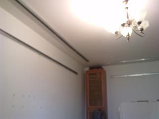

W tej chwili zabudowuję trzy przy sufitowe rogi pokoju, na zdjęciu widać szyny na jednej ścianie wzdłużnej i fragment na ścianie przed słuchaczem, gdzie stoi przykryty płótnem sprzęt. Na ścianach wzdłużnych zabudowy będą miały rozmiar ok 0,38m x 0,38m x4m a na przedniej to samo ale o długości 2m.
Wiadomo w narożach część rezonansów się skupia i tam się stawia zwyczajowo pułapki. A mi chodzi o informacje jak najlepiej względem rezonansu(ciemnego obszaru z fotki) podwieszać rezonator na suficie. Dokładnie w ciemnym obszarze?
Pewnie będzie tak, że jak zrobię te zabudowy/rezonatory przyścienne i te sufitowe, to wszystko wtedy się tak zmieni, że wyliczenia z pustego pokoju już i tak nie będą miały sensu :). Jak też i pomiary z pustego pokoju :). Czy mam rację?
To nie tak. Zabudowa (oprócz betonowej) czy rezonatory nie zmienią rezonansów pomieszczenia (tych z pustego pokoju). Co najwyżej je częściowo wytłumią i taki jest właśnie cel.
Lokalizacja w ciemnym obszarze - zweryfikuj sobie mikrofonem/uchem rozkład węzłów/strzałek na sygnale testowym o częstotliwości rezonansu, z którym walczysz.
