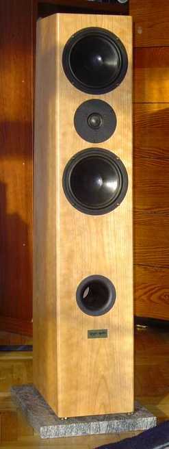

Zdjęcia "nieistniejących" Minas Anor Premium i Minas Anor:
McGyver, jak zwykle 5 z PR :D Ja tylko sie pytam czy istnieje cos takiego jak podstawowa specyfikacja, bo jak widze caly Minas Anor to tylko ta sama obudowa a srodek to taki mix jest ;)
No to teraz piszesz wprost. Odpowiem również wprost.
Podstawowa specyfikacja:
Minas Anor (standard)
woofery Vifa M18WH
tweeter Morel MDT29
układ symetryczny (ale nie d'Appolito)
BR z przodu
Minas Anor Premium
jak wyżej, tyle ze zamiast Morela jest Dynaudio D260 Esotec.
Istnieje jeszcze bardzo podobna Minas Tirion, w której zamiast Morela jest Peerless WA10(DT100).

W dodatku widze że pochylona scianka przednia. Nie wiem po co i co ona moze zrobić oprócz popsucia korelacji fazowej ;) I do tego obudowa BR - czyli wolne - takie buczawki pierdziawki ;)
Qubric, a to dlatego, że kolumienki mają 1 metr wysokości, i w związku z tym tweeter znajduje się wyraźnie niżej niż uszy siedzącego słuchacza. Pochylenie ma na celu wyrównanie odległości ucho-dolny woofer i ucho-górny woofer.
