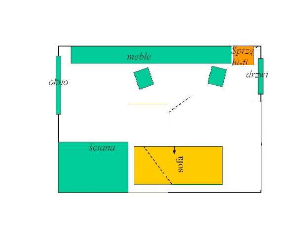

Rozkład pokoju jak na rysunku. Siedząc dokłądnie w bazie mam wrażenie, że z prawej strony jest głośniej. Czy ma to uzasadnienie w ustawieniu głośników i akustyce pomieszczenia? Co mogę zmienić???

czy SKOS oznacza cos szczegolnego zwiazanego z podloga lub sufitem??
proponuje powiesic cos na scianie przy prawym glosniku (lub postawic plytka szatke), lalbo jesl ito mozliwe calkiem inaczej ustawic sprzety...

No skos to sufit (wklęśnięty).
Druga propozycja wygląda ciekawie i tak rozważałem, tylko, że sofa będzie jakieś 3-3,5 m od kolumn i boję się, że stereofonia nie będzie super bo nie będę mógł ich zbyt szeroko rozstawić....

nie wiem jak dokladnie wyglada ten skos i jaki ma kat ale jesli jest nie duzy i pochylony w strone okna to moze cos takiego:

Ustawienie z pierwszego rys. jest ok.
Przesuń sprzęt max. w kierunku drzwi i odsuń min. 0,5 m od ściany tylniej.
Lewa kolumna będzie troche na drzwiach i może jej się przydarzyć kuku :) , ale jak będziesz uważał będzie ok.
