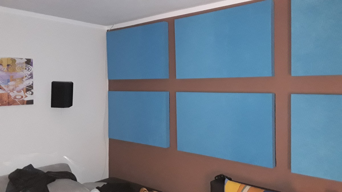

Sam robiles panele?

Co do dizajnu to chyba jestes daltonista :) Niebieskie? Ty serio? Niebieskie?
Nie bylo szarego lub czernego lub jakiegokolwiek innego mnie oczo***
Pozdro.
Skoro takie zrobiłem to raczej ten niebieski mi się podoba ,tak podoba misie ,tak na serio podoba mi się !
Lubisz różowy to masz różowy, lubisz czarny masz czarny . Nie jest to dokładnie niebieski ,tak wyszło na foto. Spodziewałem się krytyki ale nie co do koloru Lolek wybacz ,pozwolisz mi mieć takie czy muszę je zmienić?
I jak to się ma do daltonisty który nie odróżnia czerwonego ?
Po twojej reakcji zakładam że ubierasz czarną lub szarą kurtkę zimą ,taką samą czapkę itp itd a potem ludziska się zastanawiają czemu tak mało polotu i finezji w tym smutnym jak ......... narodzie . Takie to wszystko zachowawcze .
Edytowane przez Gość
Koszt nowego koloru to mniej niż  10zl od sztuki więc mogę sobie je zmieniać na każdą porę roku i na takie jakie mi tylko przyjdą do głowy. O ile masz więcej zdolności manualnych niż średnio zaawansowany szympans i rączki ci do tyłka nie przyrosły to po kilku godzinach masz 10 sztuk za 300zl jak pisałem, no chyba że jeden z powyższych warunków jest nie spełniony.
Lolo2 co do designu czyli koloru to tym się lekko kierowałem:)) to moja ściana prostopadła do okna
I z góry zaznaczam ze mi się bardzo podoba :)))
2 godziny temu, subfan napisał:

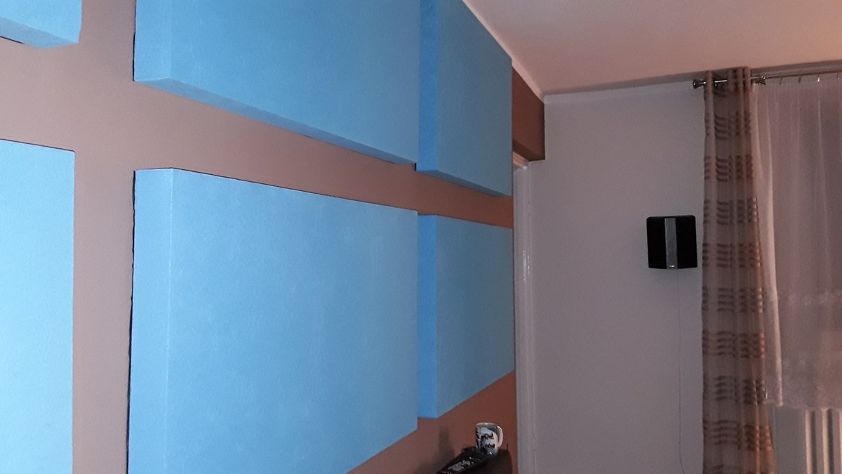

Koszt 10szt to ok300-350 zł.  Koszt 1 szt w internetach ponad 100 zł.  Użyta 7cm wata mineralna rockwool (10cm niby jest zalecane pt80 ale u mnie chodziło głównie o walkę ze zwykłym pogłosem)
Czym obciagnales te panele (co to jest ten niebieski material)?

Mikrofaza czy coś w tym stylu ,ma lekki meszek i zajebiscie przytulne w dotyku . Jak chcesz wsadzić szpile że coś tam w badaniach udowodniono że słabo pochłania dźwięk to wiec że średnio o to dbam , ważne że mi się podoba i działa.
Nie, zadne szpile :-)
co mnie intersuje to przepuszczalnosc dzwieku (by zachowac funkcje dzalania welny) i ochrona przed sypiaca sie welna
Wiem o co ci chodzi ale wata tu użyta to rockwool który w pochłaniania nie odbiega znacząco od pt80 a jest znacznie tańszy (to nie jest zwykły rockwool tylko też z jakimś dopiskiem o dźwięku ale nie pamietam) ,nie jest 10cm bo i tak 7cm są dość widoczne a czuje że nawet 5cm zdało by egzamin. Mikrofaza jest tania i ładna i zaręczam że nie usłyszysz różnicy z innym materiałem.   Nie ma prawa nic się sypać skoro wata jest owinięte w białą agrowłukninę i na tył dana czarną. Dodać do tego estetykę wykonania i śmiało mogę to postawić koło sklepowego shitu:)))
Czy mozesz podac dokladna nazwe tego produktu (albo link w internecine)? Wyglada to bardzo interesujaco!
Grubosc mozna dobrac pasownie do zakresu czestotliwosci, ktory jest krytyczny (wymaga tlumienia).
Czy probowales robic jakies pomiary poglosu (n.p. Waterfall,  RT60,...) przed i po instalacji tych paneli?
Mam konkretny pomysl na zastosowaanie. Moja cala tylna sciana jest pokryta otwartym regalem ksiazkowym. Mogl bym przyciac takie plyty na rozmiar luk w regalach i wstawic je jako "plecy" za ksiazkami.
Wszystko bylo robione bez profesjonalnych pomiarow ale " na ucho" ,w moich warunkach jak pisałem pomogło by cokolwiek na tych golach ścianach ale tak jest estetycznie . Wielkość paneli to żaden problem ,docinasz płytę na wymiar jaki chcesz w OBI i wypełniasz taką watą jak chcesz (pt80,rockwool ) trochę agrowlokniny i zszywek i cudo gotowe a wszystko dziecinnie proste. Nr do sklepu wysyłam na priv bo tylko to mam a o szczegółach już zapomniałem bo wisi to u mnie ponad rok.
A, rozumiem, czyli to nie jest podobne do "pianki" obciagnietej materialem (bo tak to wyglada), tylko to sa ramy wypenione wata a potem obciagniete materialem.
Tak zrobilem, moje absorbery, tyle ze troche wieksze i grubsze (16cm)

Też nad tym myślałem ale uznałem że może być ciężko dopasować ewentualną symetrię wzorków z dość mocnym naciągnieciem z tyłu panelu żeby nie było to sflaczałe od frontu :))
Hahahahahahahahahahaha chciałbym.  Ten kolor to nie do końca niebieski ,trochę wpada w zielony czy turkus nie znam się dokładnie.
Tak czy siak na tyłach masz kolumny rozpraszające zresztą zwykłe też mają odbicia, a ty te odbicia tłumisz średni to średni pomysł jest to takie zabicie efektu przestrzenności.
47 minut temu, subfan napisał:
I git,teraz parę metrów tkaniny koloru takiego jak Lolo2 lubi i wszystko gotowe. Wspominał o czarnym i szarym więc masz podpowiedź...
Kolor nie odgrywa roli, wszystko znika za kotara na calej szerokosc pomieszczenia :-)
Tylne kolumny to boczne kolumny umieszczone ok 30cm do przodu z linii z moja głową więc nic nie jest zabijane . Tak musi być bo mam kanapę przy samej ścianie i tak ma zostać i skoro linia głośników i mojej głowy są tak blisko tylnej ściany nic nie zmienia umieszczenie na niej paneli. Zaręczam że efekty w surround są wspaniałe.
Zaręczam że jest lepiej jak wcześniej czyli bez paneli i więcej odbić nie znaczy lepiej ,problemem u mnie był poglos i w tym akurat się sprawdza więc w czym problem ,wrzuć swoje zdjęcia bl4ack.
