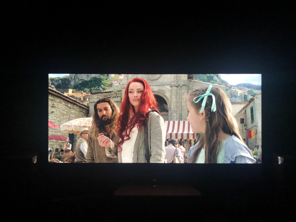

Nie chce mi się z Tobą dyskutować... wole się usiąść wygodnie i oglądać któryś raz z kolei Aquamena ale pierwszy raz od kiedy mam 5.1.4
