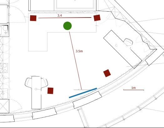

Ja niestety jeszcze nie moge pochwalic sie zdjeciami bo mieszkanie sie dopiero wykancza. Chcialem za to poprosic o rade w ustawieniu glosnikow w dosyc nietypowym ukladzie pokoju. Zalaczam prowizoryczny obrazek gdzie widac gdzie bedzie stal telewizor i kanapa (ze wzgledu na polkolista sciane niestety troche pod katem). Wstawilem tam tez przykladowy uklad glosnikow o jakim myslalem, ale jest raczej prowizoryczny.
Generalnie poniewaz pomieszczenie jest malo ustawne, a ja raczej chcialbym ukryc system audio niz wyciagnac go na glowny plan, myslalem o malych, ale wydajnych glośniczkach jak Bose lub np. Dali (
Zaloguj się, aby zobaczyć treść (możliwe logowanie za pomocą ) ). Myslalem o podwieszeniu ich jakos pod sufitem bo wtedy moge to zrobic w kazdym miejscu (tak zeby nie zaslanialy okien i zebym sie o nie nie potykal przy kazdej okazji).
Bede bardzo wdzieczny za podpowiedzi na dylematy:
- jakie odleglosci zachowac? czy rozmieszczenie pod katem to dobry pomysl?
- czy wieszanie pod sufitem moze miec jakis znaczacy negatywny wplyw na odbior?
- czy w takie firmy jak Dali czy Bose warto inwestowac? (jezeli tak to ktora z nich? jezeli nie to jakie sa alternatywy w mniejszych gabarytach?)
