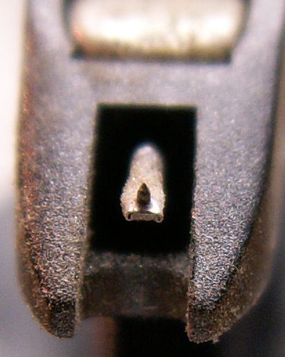

Po namyśle stwierdzam, że jednak jakość tego polietylenu z którego jest zrobiona koperta wewnętrzna jest decydująca. Nie wiem czy coś się domieszkuje w procesie jego produkcji, czy coś się na niego napyla, czy jakoś inaczej "czaruje", ale te folie mają najwyraźniej różne własności antystatyczne ! Od rzeczonego "Ramadusa" kupiłem folie Nagaoka - cienkie, matowe, delikatne - są super. Wcześniej stosowałem najtańsze Nitty-Gritty, też dobre (były do kupienia w Warszawie w Audio-Forte, sprzedawali też wysyłkowo). Trzeba tu po prostu eksperymentować - coś się dla siebie wreszcie znajdzie. Jedno jest pewne - jeśli stosujesz podczas mycia oryginalny płyn Knosti, folia nie może być cienka i przezroczysta - taka kleiła mi się do niedoschniętej płyty i pozostawiała po sobie na płycie nieciekawy wzorek. Płyty jednak grają normalnie - no jest ten charakterystyczny "aksamit", "welwet" w dźwięku.
Oto przykład tego co może zebrać wkładka, oczywiście część przyszła z powietrza ale myślę, że większość jest z płyt.
Dla porządku: igła ze zdjęć ma za sobą najwyżej jakieś 30 h pracy, płyty były czyszczone tylko przy pomocy takiej aksamitnej "wycieraczki".
