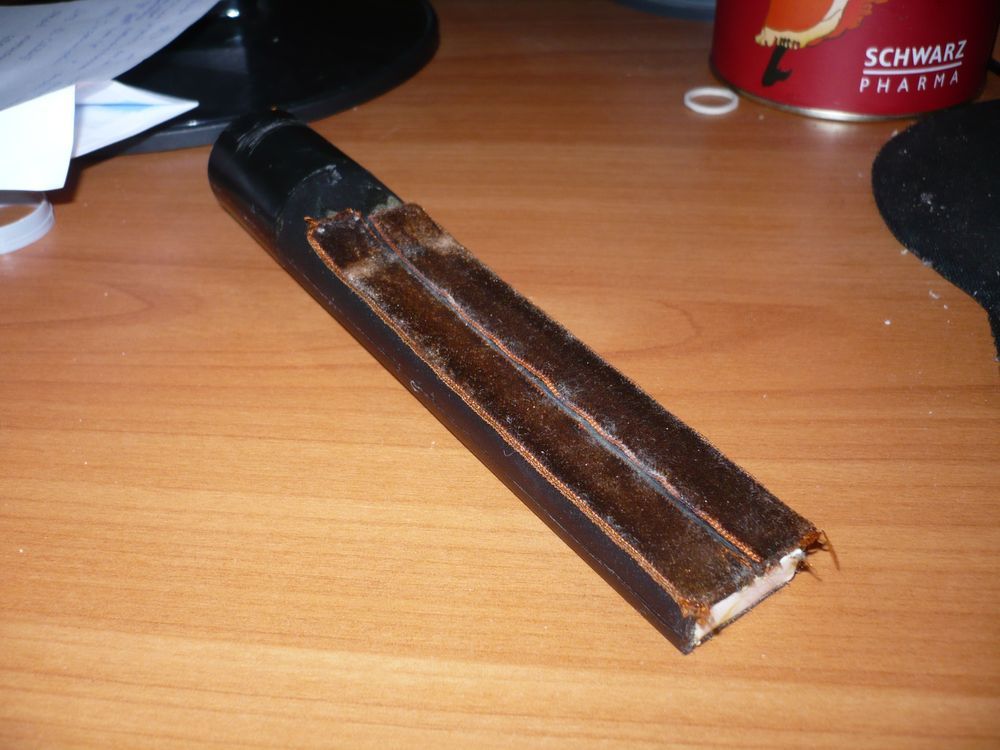

Panowie, a może by ktoś napisał z jakich materiałów i jak wykonał ssawkę? Niby rzecz prosta ale jakby ktoś podał kilka szczegółów nie byłoby źle. Na przykład optymalna szerokość szczeliny, jaki materiał - aksamitka? Jaki klej itp. No i z czego wykonał ssawkę.

Dołączam się do pytania Maćka.
Swoją wykonałem ze zwykłej końcówki do odkurzania szczelin, są do większości rur, można kupić w każdym sklepie z częściami AGD - taka jak z linku wyżej. Szczelinę wyciąłem brzeszczotem do metalu, ma ok 2 mm szerokości. Końcówkę zaślepiłem wklejonym kawałkiem szkolnej gumki do wycierania :-) Dwa paski aksamitki po obu stronach szczeliny przykleiłem dwuskładnikowym klejem epoksydowym.

Dziękuję za informacje, jakbyś kiedyś pstryknął zdjęcie, to byłoby fajnie.

Tak to mniej więcej wygląda:
Aksamitki są nie wyczyszczone, stąd ich "niespecjalny" wygląd.
Rewelacyjnie proste! Dzięki - jutro próbuję, no może pojutrze:) Jeszcze jedno... Szczelina jest jakiej długości? Wychodzi poza płytę czy obejmuje wyłącznie obszar płyty? W pierwszym przypadku podciśnienie byłoby mniejsze w drugim znacznie mocniejsza siła ssania ale może grozi przyssaniem się końcówki do płyty?

Tak. Prawdę mówiąc nigdy nie sprawdzałem dokąd dochodzi. Ale jest go tak niewiele, że raczej osadza się na rurze i do worka chyba nie dochodzi. Poza tym szybko paruje więc odkurzacza raczej nie zamoczy :-)
Ja użyłem tzw "małej ssawki". Wygodniej trzyma się wg mnie ssawkę od góry niż z boku, ale idea taka sama. Przy czyszczeniu do 4 płyt odsysany płyn nie dociera do worka odkurzacza. Odparowuje w rurze. Być może przy większych ilościach przydałoby się zastosować jakiś zbiornik pośredni na zużyty płyn. Bardzo być może że jest to szkodliwe dla odkurzacza, ale mój działa już tak trochę i na razie nie narzeka. Naprawdę polecam. Nie jest to tak wygodne jak mechaniczna myjka, ale czyści tak samo o ile nie lepiej bo siła ssania na pewno większa.
Mała ssawka ma szerokość nieco większą niż obszar rowków. można ją więc przystawić tak żeby dosysała się do płyty całkowicie, ja jednak zostawiam zwykle lekki otwór bo trudno obracać płytą.
Wielkie dzięki za zdjęcia.
