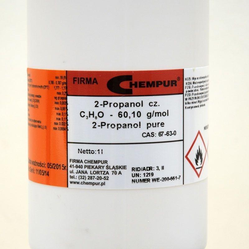

Zaloguj się, aby zobaczyć treść (możliwe logowanie za pomocą ) - mają Izopropanol-2 w opakowaniach 1 i 5l oraz w beczkach. Ja po prostu powiedziałem, ze potrzebuję do czyszczenia elektroniki, optyki oraz płyt winylowych ;-) 20-23zł chyba za 1L. Czysty, z pewnego źródła. Jak chcecie to mogę kupić hurtem i wystawić na A po 35zł/l ;-D

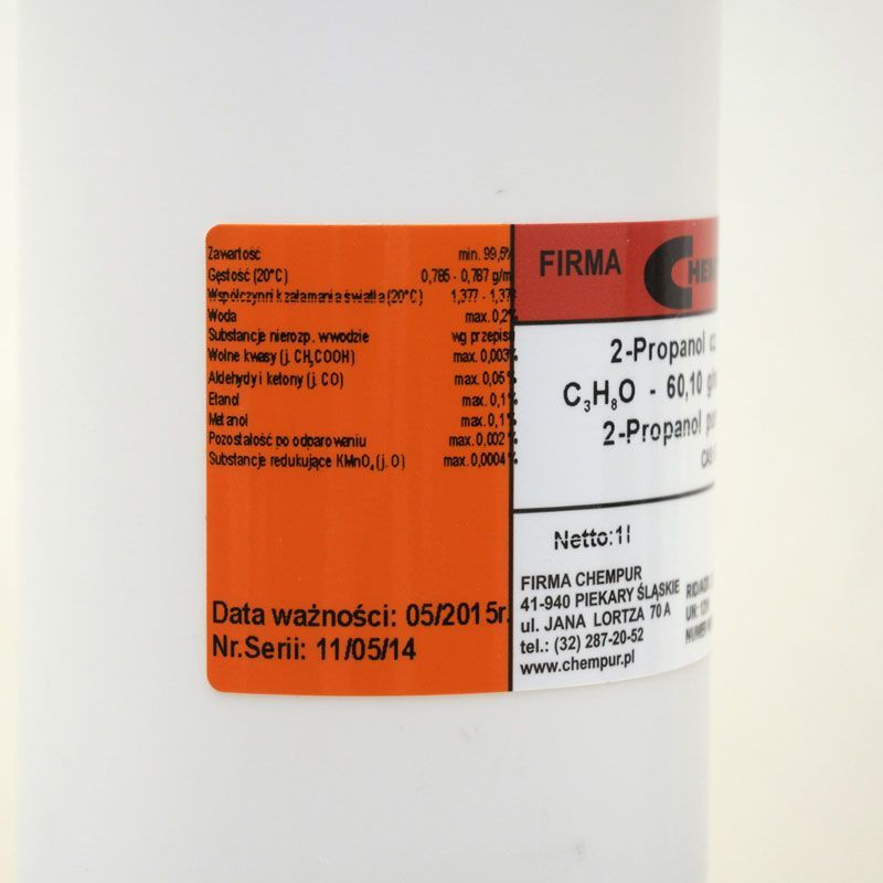

kolego - jest izopropanol i izopropanol-2. Ten pierwszy jest do picia za rogiem i do płynu do wycieraczek, a ten drugi jest laboratoryjny i jest droższy. Różnią się czystością. Niżej masz namiary.
A tu identyfikacja jednego z porządnych do płyt winylowych ;-)

Ja mam coś takiego:
Kupiłem w hurtowni chemicznej w Gdyni, podpisując oświadczenie po co mi to :)

Jak na czda to jest zajebiście dobra cena!

Ja mam coś takiego:
o! dzięki że mi przypomniałeś, bo nie mogłem sobie przypomnieć, gdzie kupowałem bibułę do suszenia zdjęć ;-) Ten IZO nawet jeszcze lepszy, bo o 0,2% czyściejszy ;-) Choć na moim pisze min. 99,5% :-D

Może i czyściejszy ale kosztował prawie tyle, co trzy butle z allegro :-O
ale masz pewność, że kupiłeś dobry i nie zostawi ci nic na płytach. No chyba, że wolisz wymieniać winyle - to kupuj taniej na allegro.
