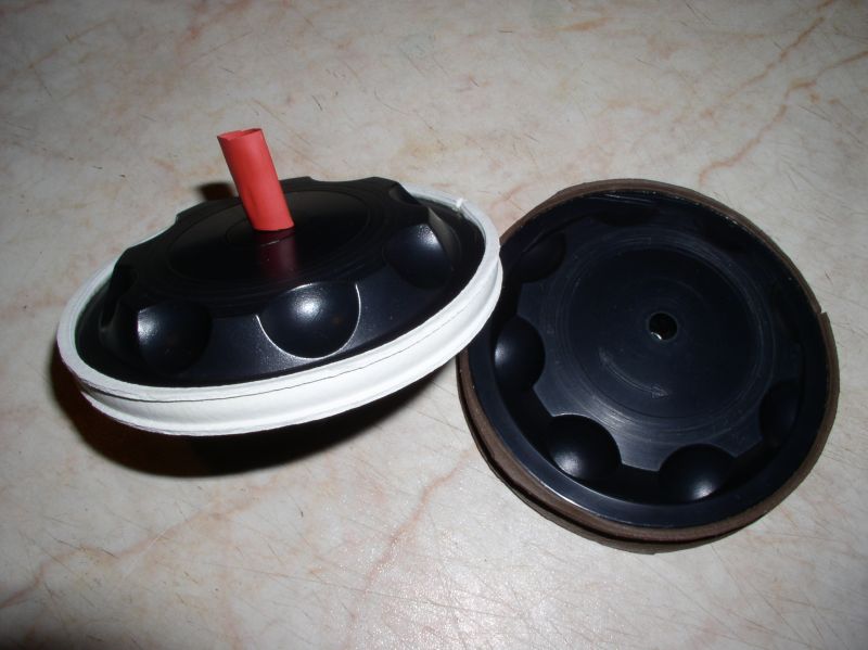

Najbardziej niedopracowany element tej myjki to kółko dociskowe. Mimo mocnego dokręcania mokły mi labele, a te polskie to już tragedia, płynąca czerwień z krepiny. Próbowałem uszczelek od okien, oringów, wypełniaczy. Niektóre sposoby podane w tym wątku są mocno abstrakcyjne, np. z tymi oringami od 126p. Docisk musi być dokręcony praktycznie do samej płyty, a grubszy oring uniemożliwi nam zamocowanie płyty w wanience.
Ratunek znalazłem w Ikei i na basenie. Miałem jakieś stare piankowo-gumowe podkładki pod szklanki, praktycznie idealnie weszły pod docisk - ładnie wypełniły wnętrze i ograniczyły dostawanie się płynu w głąb. Niestety krawędzie labeli dalej były mokre. Los chciał, że dziecko zdewastowało mi silikonowy czepek basenowy. I to okazało się strzałem w dziesiątkę. Wyciąłem z niego dwa kółka o średnicy nieco większej niż docisk. Zakładam te kółka pod docisk (podkładki zostawiłem, dociskają one silikon) i dokręcam. Sprawdza się to u mnie bardzo dobrze. Najlepiej to jeszcze zwilżyć w wodzie te skrawki czepka i wytrzeć do sucha przed położeniem na label. Wtedy ładnie przywiera do powierzchni i zbiera nawet kurz z labela, jak silikonowa szczotka do ubrań ;)
Próbowałem Twojego sposobu z czepkiem :) Niestety poza dewastacją niewinnego czepka, rezultaty były marne.
Udało mi się jednak ocalić moje polskie czerwone labele i cieszyć się wspaniałą muzyką Breakoutu, SBB i Niemena. U mnie sprawdziła się uszczelka do okien. Kupujemy uszczelkę profil D, wycinamy brzuszek literki D. Właściwie wystarczy trochę nożykiem do tapet podciąć ten brzuszek i potem go delikatnie zerwać, zostanie trochę więcej materiału na uszczelce, co nam się przyda. Naklejamy to od zewnętrznej strony kółka, tak by parę mm uszczelki wystawało ponad krawędź kółka, akurat ta część uszczelki, na której nie ma kleju. Po mocnym skręceniu kółka, do środka nic się nie przedostanie. Tylko skręcenie to mordęga, trzeba to robić długo i powoli :) Jak niektórzy koledzy zauważyli, jak coś dokleimy od kółka od zewnątrz, to ten materiał może obcierać o ten plastyk przy szczotkach. W tym celu na uchwyty kółka nałożyłem kawałek koszulki termoutwardzalnej, oczywiście bez utwardzania :) Płyta z zaciskiem zostaje podniesiona o jakieś dwa mm, akurat starczy.
Eksperymentowałem z różnymi uszczelkami, najłatwiej zakręcają się te z OBI, chyba Tesa. Natomiast troszkę puszczały. Teraz na jednym zacisku mam białą Interchemall - nie da się jej zakręcić z zaciskiem, ale na drugim kółku jest brązowa Tesa i to się o dziwo sprawdza...
Aha praktyczna rada, jakby ktoś chciał tego spróbować. Ściąganie uszczelek z kółek jest dość żmudne, bo zostaje klej i trzeba to wszystko wyczyścić.

Rydzu, nie jest tak źle. Normalnie wykonany label (na płycie wykonanej w normalnej, czyli zachodniej tłoczni) nie reaguje w żaden sposób na mycie za pomocą standardowego płynu. Polski label, nasączony w celu nadania mu koloru cienkim winkiem chyba :) odbarwi się natychmiast. Widocznie ten co projektował kółko zaciskowe do Knosti nie miał jeszcze doczynienia z labelami barwionymi cienkim winkiem, co jest prawdziwym hardcorem dla dorosłych. Można powiedzieć, że życia nie zna :)

P.S. Jak patrzę na "warianty >krzyśka<", to myślę jedno - POLAK POTRAFI! Krzysiek, nie wchodzi Ci ta uszczelka w reakcję z płynem do mycia płyt?
Bardziej obawiałem się ewentualnej reakcji kleju od uszczelek, ale nic takiego nie stwierdziłem. Trzeba tylko dokładnie ją przykleić tak, by klej nie wystawał.
Dodajesz do płynu alkohol izopropylowy? A jeśli tak, to w jakim stężeniu? Utnij kawałek uszczelki z klejem i wrzuć ją na tak ze 2 dni do płynu (można wrzucic do mniejszej objętości płynu). Następnie zbadaj dokładnie co się stało z uszczelką i klejem na niej. Jeśli nie ma żadnych zmian na uszczelce, to można używać. Ale jeśli np. od tego zlazł klej z niej, to masz go w rowkach na płycie.
Jakiego czepka użyłeś? :) Mi się sprawdził mięsisty silikon bodaj firmy speedo. Jego zaletą okazało się to, że jak zwilży się i wytrze do sucha, to przykleja się do labela na całej powierzchni i nic się praktycznie nie dostaje pod niego. A odkleja się z kurzem. W dotyku jest podobny do takiego gumowego wałka do czyszczenia ubrań. Wcześniej walczyłem z uszczelkami okiennymi (krew mnie prawie zalała, nie tylko krepina z labela) i uszczelkami olejoodpornymi (porażka ze względu na docisk).

No właśnie nie chciałem być burżujem i dewastować speedo, wziąłem jakiś zwykły badziew. Natomiast nie zrobilem tego myku ze zwilżeniem i wytarciem czepka. Najpierw go umyłem, i jak był wyschnięty po paru godzinach to wtedy go na label... niestety strasznie mi ten label zalało.
