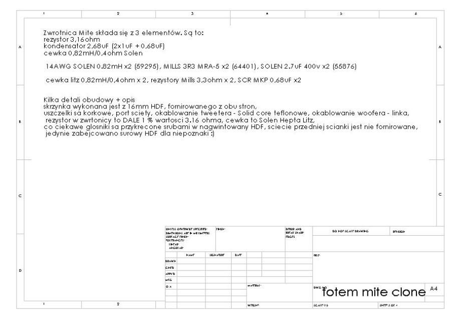

Poniżej trzy strony znalezione w sieci.
Zaznaczam że nie jestem ich autorem, ale niestety nie pamiętam kto ten dokument stworzył (to zdanie napisałem ze względu na ACTA:).
Oczywiście wartość cewki odnosi się do GDN-a w wersji 4 Ohm.

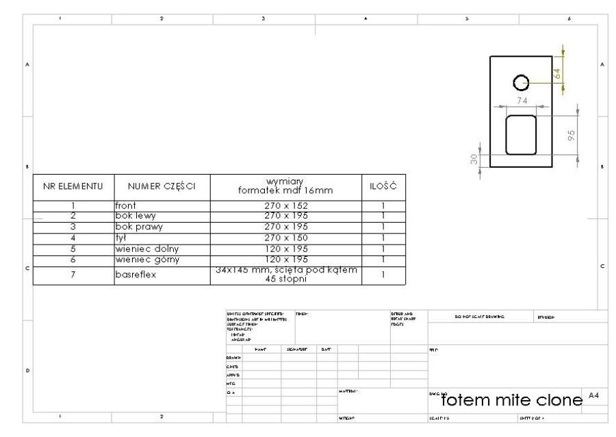

To mój projekt;-)
Wysłane z mojego GT-I9100 za pomocą Tapatalk
To mój projekt;-)

W jakich widełkach cenowych zamyka się projekt. Min -max.
Obstawiam, że w przedziale - 450-600zł.
Mnie osobiście skrzynki kosztowały 150zł (wykończone, zakupione za pośrednictwem popularnego serwisu aukcyjnego)
Terminale - +/- 30zł.
Okablowanie +/- 30zł.
B/R - +/- 15zł.
Głośniki - 200zł (odbiór osobisty we Wrześni, więc wysyłka odpadła)
Zwrotnice - +/- 150zł-200zł (już dokładnie nie pamietam, ale na pewno nie więcej niż 200zł)
To by było na tyle w moim przypadku.

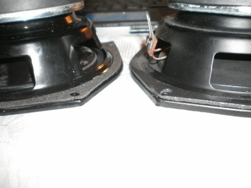

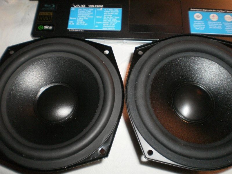

Czy przy kompletowaniu głośników z Tonsila tez napotkaliście na "rozrzut " wykonawczy.
Mimo jednakowego oznakowania na magnesie (13/40/2) kosz lakierowany jest czasem w połysku a czasem matowy.Podobnie faktura membran nie jest taka sama
Podobnie niechlujnie są doklejane piankowe uszczenienia różniące się grubością.Niewielkie dysproporcje , ale zawsze jak to made in poland.
Tak jest przy sprzedaży wysyłkowej .Pewnie zakup na miejscu spowodowałby uniknięcie różnic.Mam nadzieję że nie przenosi się to na dżwięk.
ewidentny brak reżimu technologii.
Do mnie przyjechały w takim stanie. W korespondencji mejlowej z działem sprzedaży ustaliłem, że nie ma to znaczenia dla dźwięku. Ale wygląda strasznie. Nie są całkowicie odklejone tylko same brzegi poodchodziły. Paskuda.
