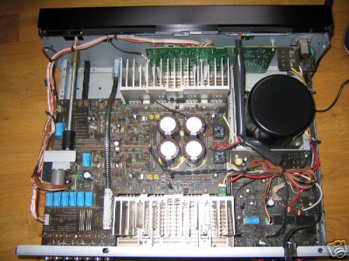

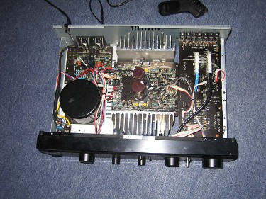

Gość discomaniac71
az sie goscia zapytam skad wzial te bzdury - znam go osobiscie
24.000uF w 980R? kpina... nie ta klasa... ma 4 kondy i to nie wiecej niz po 4.000uF sztuka... moim zdaniem 560 w srodku wyglada lepiej...
Gość discomaniac71
no nie - przesadzilem... wygladaja podobnie a te kondy moga byc wieksze bo w 560 siedza 12.000uF alr to i tak nie zmienia postaci rzeczy ze 980R nie ma wiecej niz 100 watt
teraz widzisz jakie bzdury pisza na allegro - gdzie te 24.000uF?
>az sie goscia zapytam skad wzial te bzdury - znam go osobiscie >
gość skopiował dane z aukcji na ebay...
