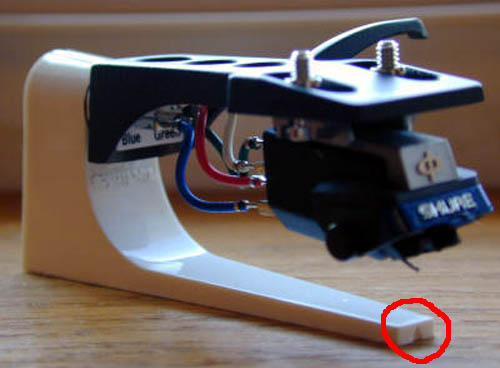

W Technicsie 1210 do mierzenia overhangu służy ta oto miarka.Stylus tip ma być według niektórych dokładnie pod trójkątem [zaznaczonym czerwonym kolorem]- jeśli tak ma być to według szablonu panów z RCM wkładka TOTALNIE NIE JEST RÓWNOLEGŁA do osi szablonu.
Instrukcja adapteru mówi coś "troszeczkę" innego...
To jak to ma być w końcu ???

Ale możesz ją ustawić równolegle. Luzujesz śrubki i zachowując przesięg zgodny z miarką, tak przekręcasz wkładkę w headshellu, aby była równoległa do linii szablonu.

A czy aby nie jest tak, że tylko w położeniu wkładki równoległym do headshella ostrze igły można ustawić nad oznaczeniem? Przy innym ustawieniu zawsze będzie albo po lewej, albo po prawej patrząc z przodu.
Według "overhang gauge" - tip [a więc i wkładka],który jest dokładnie nad "trójkątem" nie jest równoległy do headshella.Instrukcja adapteru podaje aby tip ustawić w linii "overhang gauge" co daje nam 52mm.
"...Move the cartridge forward or backward until the stylus tip lines up with the edge of the gauge..."
