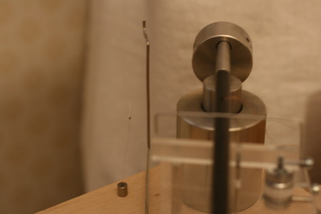

Wklej jakieś zdjęcie tej paskudy do której musiałeś dorabiać ciężarek ...
K
Bardzo proszę.
No tak.
To jest to do czego dorabiałeś ciężarek ... a sprawca zamieszania ... ten niebieski ... :-)
K
