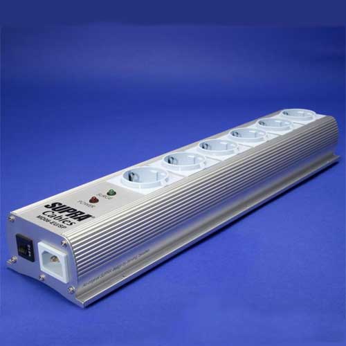

Tu jest fajna listwa, ładna jest przynajmniej i kosztuje 200 dolców
mam na wyposażeniu listwę Supry MD6 EU/SP.
Kilka razy robiłem porównania do zwykłej listwy komputerowej chyba acar-a i chyba fellowsa. Zawsze była niesamowita poprawa.
Szczególnie zakres górny robił się czystszy i gładszy, mniej przytłumiony, bas okazywał się jędrny i sprężysty.
Ostatnio był u mnie forumowy kolega Bodo i również był świadkiem zmian, prawdę mówiąc w tamtym momencie sam byłem zaskoczony rezultatem zmiany listwy. Krótko mówiąc jakby system wskoczył na wyższą półkę ;-))
Posiadam również kabelki Supry LoRad (konfekcjonowane samemu) ale one już praktycznie nic nie wnoszą, poprostu przewodzą prąd i nic więcej.
Listwa supry posiada z tego co pamiętam w środku dwa, albo trzy pierścienie ferrytowe i już. Ale nikt nie stara sie udowadniać , że to jakieś audiofilskie voodoo. Po prostu porządnie wykonany "rozdzielacz" prądu.

Frantz, masz racje, Supra w dziale zasilania jest przecietna i np. jej sieciowki LoRad w moim systemie nie dawaly zadnej znaczacej zmiany. A inne tak. Za to na pewno robia swoje rzeczy solidnie - gniazda i wtyki np.

masz rację listwa sieciowa Supry to po porstu zwykły rozdzielacz prądu ... bardzo bardzo solidnie wykonany.
bez audiofilskiego nadecia ... bez cudownych kosmicznych technologi których nie można odkryć gdyż produkt jest nierozbieralny ;)
Supre możesz rozkręcić i przynajmniej zobaczyć za co płacisz ... a płacisz naprawdę niewiele :)
zdezintegrowany_3PO

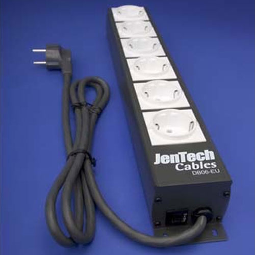

Nawet ciekawe te listwy Supry. Może wie ktoś czym sie różnią ta dwie ostatnie ?

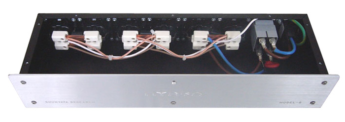

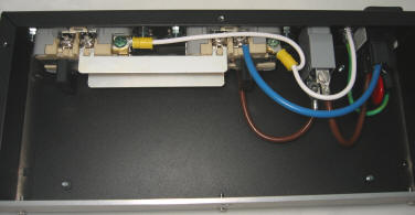

A ja przede wszystkim mógłbym zapytać:
Potrójny System Zabezpieczeń - GDZIE?
Nowej generacji, warystory TMOV z zabezpieczeniem termicznym - TO COŚ CZERWONEGO TO CHYBA WARYSTOR SZTUK 1!
Filtr Venom Shunyata Research (2-elementy) - GDZIE?
Niezależna filtracja każdego podwójnego gniazda wyjściowego - GDZIE?
To unikalne pasywne rozwiązanie, skutecznie separuje od siebie każde z gniazd wyjściowych Hydry-4, - JAK MOZE SEPAROWAĆ OD SIEBIE SKORO SĄ POŁĄCZONE RÓWNOLEGLE?!
Zabezpieczenie przed przepięciami i przeciążeniami na poziomie 10 000 amperów pozwala spać spokojnie bez obawy o uszkodzenie cennego sprzętu - GDZIE?
I tak ma być skonstruowany i wyglądać w środku kondycjoner za prawie 10.000zł??!! Tyle za rozgałęźnik!?

Tak to prawda - to przełomowe rozgałęźniki:-). Przełomowe chyba w stosunku zysku z ceny do ilości elementów.

Wiec jest to nic innego jak listwa sieciowa z kiepskim zabezpieczeniem (warystorkiem) za ladnych pare Kzł.
A ja juz sie na tą Hydre nastawiałem, po przeczytaniu tej pochlebnej recenzji...
Po obejrzeniu wnętrza juz mi przeszlo ;)

Te ich kondycjnery... wróć, listwy, to najdroższe puste w środku rozgałęźniki świata w ładnych obudowach. To to chyba widać:-)
