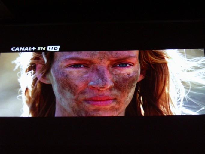

Niedawno kupilem ten projektor, i jesli chodzi o obraz dvd i tv ze skystara to jest on rewelacyjny (nawet w hd)
Zaloguj się, aby zobaczyć treść (możliwe logowanie za pomocą ) Nie mam duzego doswiadczenia, jednak usiadlem z wrazenia. Mam jednak problem z ustawieniem rozdzielczosci. Zawsze "urywa" boki obrazu z kompa (gry). Kombinowalem w roznych konfiguracjach, ale nic... Jestem poczatkujacym uzytkownikiem, i jesli ktos mi cos na to poradzi to bede wdzieczny.
Poza tym porobie niedlugo fotki i je zaprezentuje, jesli bedzie odzew
https://www.audiostereo.pl/topic/26314-nowy-benq-w100/#findComment-545939
Gwiezdne mnie raczej nie kreca, dziki moze jestem, ale ...

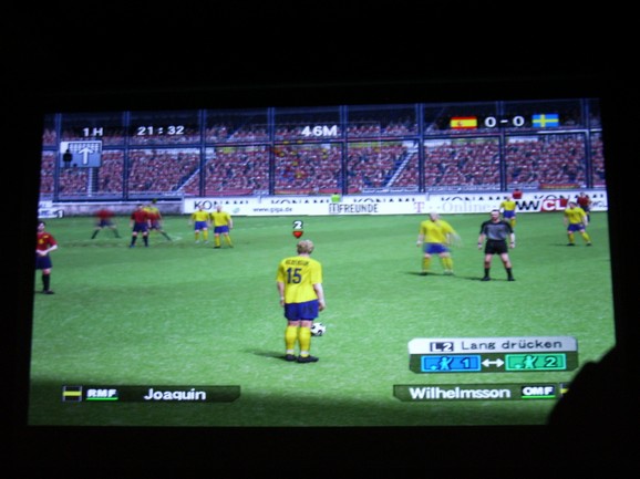

pierwsza fotka, to jak widac, material z hdtv, podlaczony przez dvi z kompa ze skystara2 przez geforca 6600.
druga, jasna sprawa, podzialka 1024
trzeci to, rowniez jak widac, ProSieben (tv skystar), Jurassic Park, ktoras tam czesc.
Obrazu z dvd nie cykalem, ale tez bardzo dobry, mimo ze mialem jakies gazetkowe dvd.
Nie wiem dokladnie, jak z tym skalowaniem obrazu (natywna projektora WVGA), utrata jakosci i nie wyswietlaniem wszystkich szczegolow z hd i innych tam linii, jednak aparat (pentax optioS45, 4,1pixeli) psuje te obrazy, bo w rzeczywistosci wygladaja one o jakies 10% lepiej. Mozliwe, ze mozna zrobic lepsze zdjecia tym aparatem, jednak sie spieszylem i nie ustawialem za duzo.
