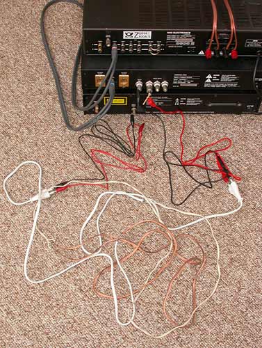

Panie i Panowie, wykonałem doświadcznie.
cel:
usłyszeć jitter
metoda:
zrobić najgorszy interkonekt cyfrowy na jaki mnie stać, podłączyć, posłuchać i porównać z dedykowanym interkonektem cyfrowym.
sprzęt:
patrz "o mnie"
opis doświadczenia:
Miał być kabel od lampki (jak proponował liamk w wątku "Nowoczesne przetworniki DAC"), więc wziąłem dwa takie. Dodatkowo znalazłem trochę zaśniedziały inny przewód elektryczny i kawałek przewodu głośnikowego. Zlutowałem to byle jak w całość. I wyszedł mi z tego kabel-dziwo z dwiema wtyczkami sieciowymi na końcach. Połączyłem to z transportem i DACem za pomocą kabelków mierniczych z wkręcanymi krokodylkami i szpilkami. Krokodykli podpiąłem do mas, szpilkę wsunąłem w przejściówkę BNC-RCA i umocowałem patyczkiem do szaszłyków marki Fackelmann, z drugiej zaś strony krokodylkiem złapałem rozgięty spinacz biurowy marki Leitz i wsunąłem do gniazdka BNC, czasami wypadał, ale udało się go unieruchomić jakoś. Kabel miał 4,9 m plus ok. 1 m przewody pomiarowe. Całość w kupie leżała poplątana jak widać na zdjęciu. Był to kabel "Edward's Jitter Extender ONE"

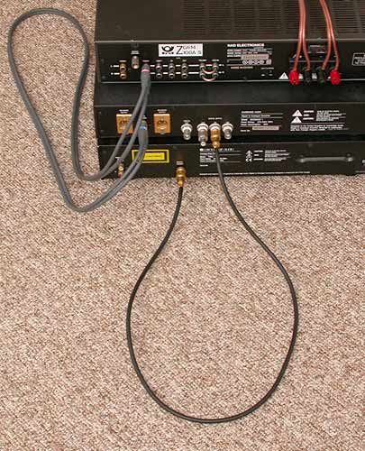

Drugim kablem był standardowy przewód BNC-BNC dorzucowy w zestawie do DACa.
Odsłuch przeprowadziłem przy pomocy płyt "Rhe Raven" Rebeca Pidgeon oraz "La Folia" Gregorio Paniagua. Te płyty znam "do bólu" a realizację przestrzenna La Folii bardzo sobie cenię, stąd mój wybór.
odsłuch:
DAC na obu przewodach pracował stabilnie. Dioda informująca o poprawnej pracy świeciła się bez przerw (chyba, że spinacz wypadał).
Kable zmieniałem kilkakrotnie, słuchałem tych samych fragmentów muzyki. I co? I nic, nie usłyszałem ŻADNEJ RÓŻNICY. Jedynym zaobserwowanym efektem były trzaski krótko po podłączeniu kabla Edward's Jitter Extender ONE, gdy chodziłem wokoło. Trzaski ustawały gdzy przestawałem chodzić, a potem w ogóle ustały. Najprawdopodobniej była to elektrostatyka wykładziny.
Byłem uparty, dokonałem potem Krytycznego Testu Suszarki marki Eldom, bo nie znalazłem w domu niczego bardziej siejącego zakłóceniami. Położyłem ją włączoną koło kabla a sam z uchem blisko głośnika słuchałem co się dzieje. Oczywiście w hałasie suszarki nie wysłuchiwałem przestrzeni tylko oczekiwałem chociaż trzasków. I co? I NIC. Grało tak samo.
Nie wiem co o tym powinien myśleć audiofil. Ja wiem jedno. Z tematu jittera wyluzowałem się raz na zawsze. Ale chciałbyk go jednak usłyszeć kiedyś, tak żeby wiedzieć jak brzmi.
JITTER! Gdzie jestes?! :-)
A tak na poważnie, to myślę, że w tym kablu były duże zniekształcenia, ale DAC prawidłowo odczytywał dane i doskonale sobie radził z rekonstrukcją zegara. Nie naśmiewam się z dobrych kabli, ale odnoszę wrażenie, że nie muszą one kosztować fortuny.
Pozdrawiam serdecznie
ED

Brawo !!!
jestem pod wrażeniem !!!
kolejny logiczny dowód na to że kabel nie ma znaczenia w warunkach domowych !!!
w transmisji analogowej wpływ ten praktycznie nie mierzalny a w cyfrowej to juz wogóle nie ma o czym gadać :D
Już widze te wpisy które jednak będą się z tym nie zgadzać , ale prawda jest brutalna !!!
proponuje rozszeżyć eksperyment o wpływ teściowej i promieniowania kosmicznego na jitter .... myśle że jeśli teściowa nie zniszczy transmisji , to wpływ kabelka 0,5m na transmisje jest nieprawdziwy .
