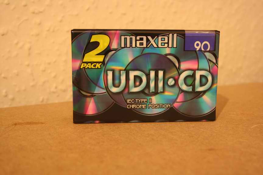

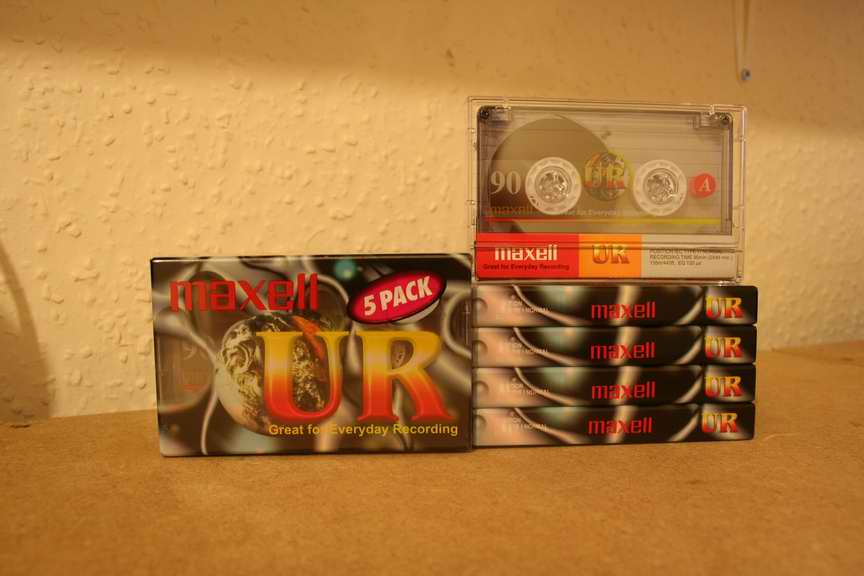

Jak juz obiecałem wklejam nowe kasetki które doszly do mnie wczoraj.. :)
1.Maxell UR 90 było za darmo to wziełem jeszcze nie sprawdzałem ich to nic nie powiem co to jest.
2.Maxell UD II 90 2 pak.

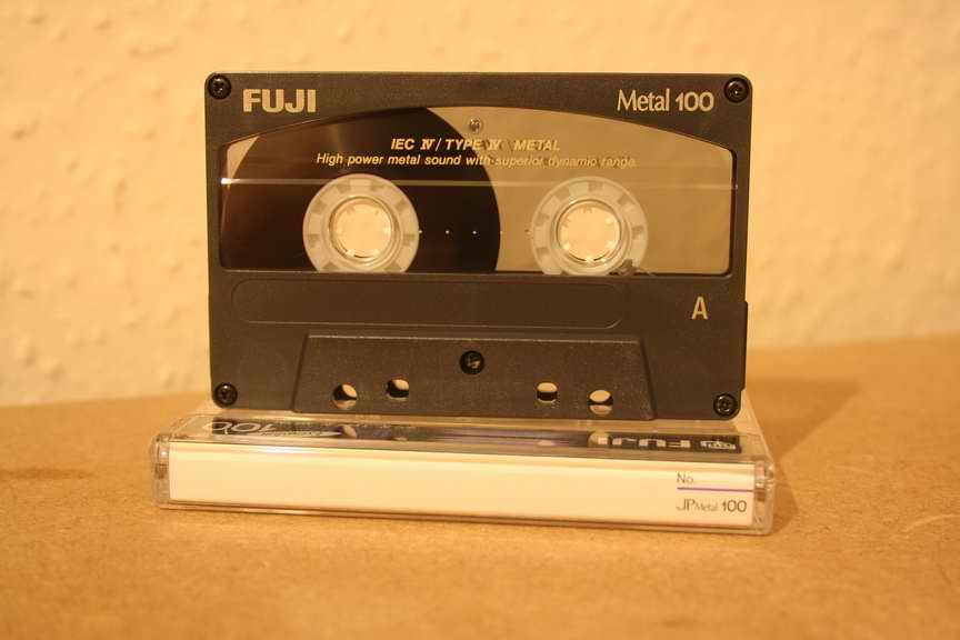

najlepsze na koniec :)
1.FUJI JP METAL 100 jak wam sie podoba? dziś ją troszku ponagrywam na rózne strony... :)

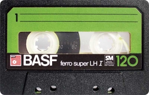

A te kasety są z kolei jeszcze starsze od tej pokazanej przez Green Apple. Chronologicznie, o ile udało mi się rozgryźć BASFa, były one w nast. kolejności
1) Ferro Super LH I 90 (z napisami Stereo/Mono/Dolby /NR na górze
2) Ferro Super LH I 120
3) ferro super LH I 90 z dużą zieloną nalepką, białą u góry
4) LH Super I (pokazana przez Green Apple)
5) niemal identyczna z powyższą (z dużą białą etykietą i wąskim zielonym paskiem), ale z napisem "ferro super LHI" zamiast "LH Super I"
5) Mityczna LH-SI której nikt nigdy nie widział
6) niebieska Ferro Super I
I ta niebieska kaseta chyba zakończyła historię modelu "Super" w serii LH/Ferro. Później "lepszą" kasetą normalną BASFa była już zawsze Ferro Maxima/FM.
A dodatkową ciekawostką jest to, że przez pewien czas pod koniec lat 70-tych czerwona kaseta "LH Super" i zielona "Ferro Super LH I" były produkowane jednocześnie mimo tego, że miały bardzo zbliżone parametry dynamiki. Wg wyjaśnień w prospekcie BASFa, czerwony "LH Super" był dostosowany do magnetofonów produkcji europejskiej, natomiast nowszy zielony "ferro super LH I" był ustawiony pod magnetofony japońskie, które miały standardowo inne ustawienia prądu podkładu.
Dodam jeszcze, że w ostatnich seriach, w 79 i 80 roku, czerwony "LH Super" nazywał się już "Ferro super LH". Były więc obok siebie dwie kasety o podobnej nazwie i bardzo podobnej (zwiększonej w stosunku do LH) dynamice:
- czerwona "Ferro Super LH", dostosowana do starszych magnetofonów europejskich
- zielona "Ferro Super LH I", dostosowana do nowej normy i magnetofonów japońskich
A BASFa jest w ogóle strasznie trudno uporządkować chronologicznie - firma stosowała wiele bardzo podobnych rozwiązań graficznych, do tego jednocześnie (lub niemal jednocześnie) te same kasety były produkowane w różnych obudowach (np. z zupełnie małym, wąskim okienkiem, z owalnym okienkiem, i z dużym oknem obejmującym szpulki).
Poniżej m. in. zielona "Ferro Super LH I", ale z małym okienkiem...
Trafiały się też egzemplarze z nalepkami przeznaczonymi do innej obudowy...
Dlatego naprawdę trudno z tym dojść do ładu.

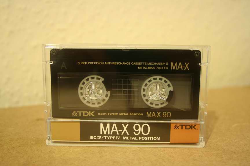

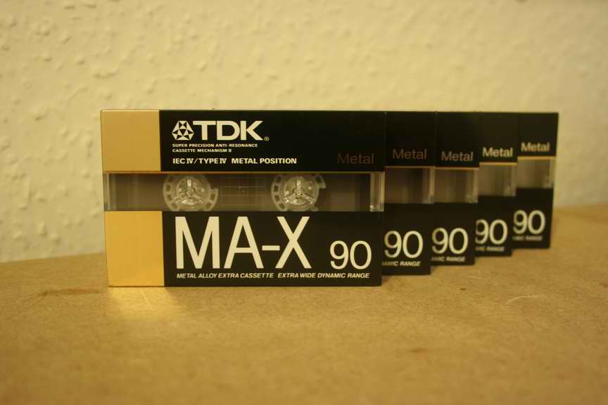

jak juz obiecałem to wkalejam dziś dotarły 5 sztuk TDK MA-X 90 rocznik 1988 stan idealne zapakowane oczywiście jedną rozpakuje i fotki niżej będą a potem coś nagram na niej do testów.
Moze mi ktoś powiedzieć jak sie ma MA do MA-X ? jakaś słyszalna różnica?
fotki niżej :)

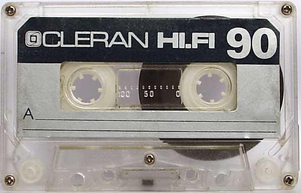

Na początku kariery kasetowo-magnetofonowej nie miałem złych doświadczeń z kasetami no-name, aż chyba w 1984 roku nie dostałem kasety Cleran. Prezent prosto z Francji (produkcja Hong-Kong), przezroczysta, wyglądała całkiem efektownie. Dopiero włożona do magnetofonu pokazała swa mizerną naturę. Taśma od początku miała widoczne pod światło jakieś zacieki i mocno obcinała górę (miałem tylko dwugłowicowca Unitry). Stilonów już nie używałem, ale miałem kilka skrzypiących, tandetnych kaset (jakiejś firmy polonijnej) marki Reel - te przy Cleranie grały doskonale. Wtedy po raz pierwszy zrozumiałem, że nie wszystkie rzeczy z Zachodu są takie znowu super :-)
