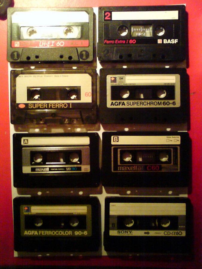

To teraz ja pochwalę się kasetami z mojej kolekcji. Wszystkie są zapełnione po brzegi :)
Przepraszam za jakość, ale mója kamera pocjechała na wakacje i został mi tylko telefon.
Asturas, bardzo ładna kolekcja, w dodatku masz wśród tych kaset jedną, którą darzę szczególnym sentymentem. Jest to nasza rodzima kaseta - Welton Super Ferro, oparta na licencji Permatonu. Miałem kiedyś dwie takie kasety. Cholernie ciężkie były do zdobycia w wiadomym okresie a grały jak złoto i były nie do zajechania, pewnie dlatego tak miło je wspominam.

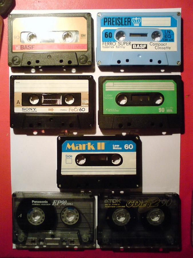

zapomniałem wrzucić reprezentantki moich BASF ...

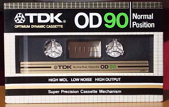

A tu jeszcze ciekawostka, na którą nie zwróciłem wcześniej uwagi: na wykresie pierwszej TDK SF taśma porównana jest do WYŻSZEJ SA! To chyba jedyny taki przypadek "przyznania się", że oto, drogi kliencie, produkt, który trzymasz w ręce, jest słabszy od innych, żebyś nie miał potem pretensji.
Z reguły taśmy najniższe danego typu, jeżeli w ogóle miały jakiś wykres, miały narysowaną najwyżej własną charakterystykę, bez porównania z niczym innym.

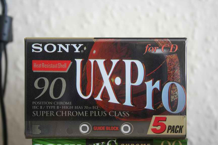

Najnowsze zakupy na angielskim ebay-u Sony UX-Pro 90 pięciopak do tego Sony UX-S 90 10 sztuk.reszta na dole :)

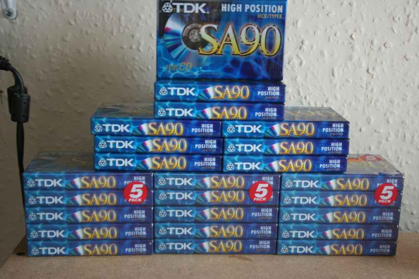

i to co jestem bardziej zadowolony bo w Comet znalazłem jeszcze zapasy TDK SA 90 i pomalutku je wykupuje bo tutaj ludzie tego nie kupują :)
Analogowa Grupa Wywrotowa. Wojtek.

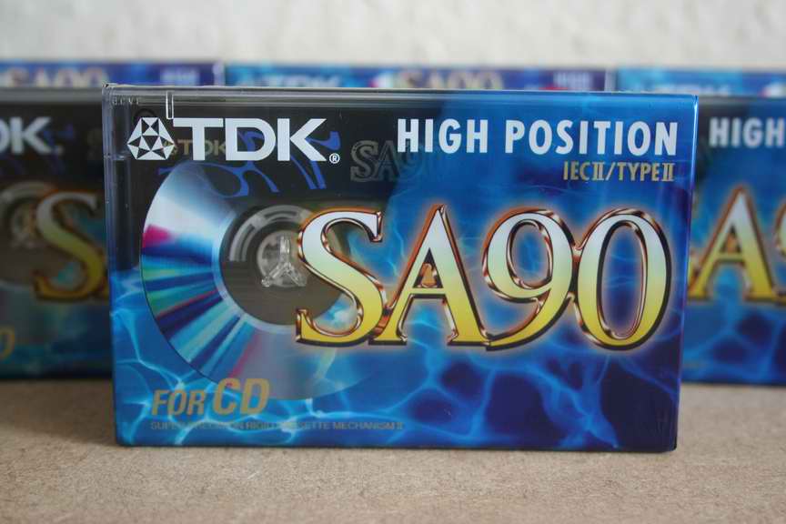

dodaj jeszcze jedną kasetkę bo to jest juz coś niesamowitego w tym samym sklepie znalazło sie coś jeszcze i to tak stara :) TDK MA-90 niewiem tylko który to rocznik.
