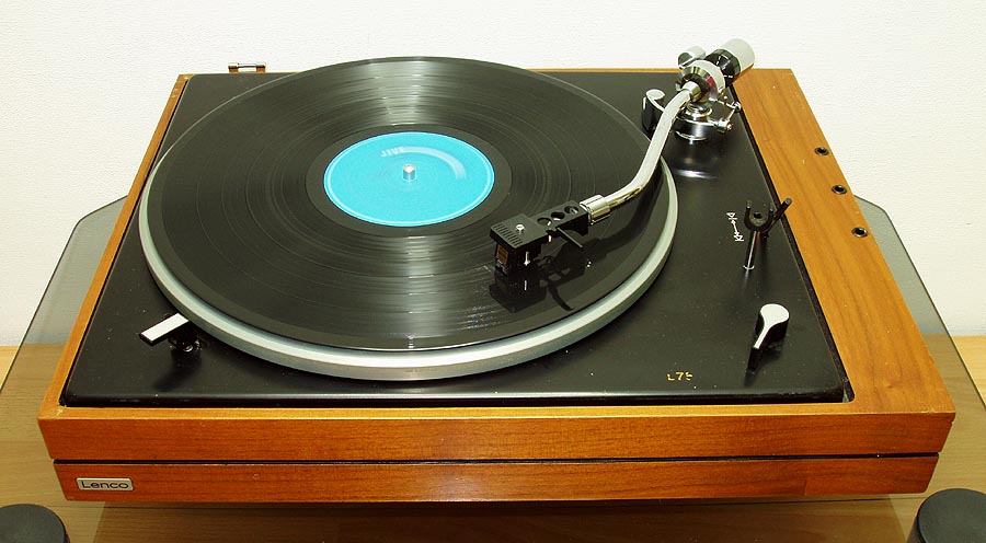

Żeby trochę ożywić wątek, z racji, że jestem na ukończeniu renowacji Lenco, kilka moich doświadczeń. Zauważyłem że istotnym punktem w konserwacji Lenco jest smarowanie łożyska talerza i łożysk silnika i idlera. Reszta z reguły jest w stanie sklepowym :). Przynajmniej tak było u mnie. Wyczyszczenie i nasmarowanie tych łożysk odpowiednimi specyfikami to kluch do sukcesu. Z racji, że gramofon pracuje w domu, czyli temperatury rzędu 20 kilku stopni to łożysko najlepiej nasmarować i napełnić wysokiej jakości olejem do urządzeń precyzyjnych. Olej 0W30 jest również dobry, lecz jeszcze trochę za lepki (zmieniałem 4 razy różne typy:)). Do łożysk silnika smar MotorLife3. Jest to wysokiej jakości smar plastyczny do łożysk ślizgowych, zawierający jakiś specyfik uszlachetniający metal - zmieniałem 3 razy nasmarowanie, po użyciu tego jest cisza i najmniejszy i równomierny pobór prądu przez silnik. Idler potraktowałem tym samym co łożysko talerza. Muszę skończyć stolarkę i zmontować wszystko na powrót. Problemy się zaczną z ramieniem pewnie - vblocki zamówiłem, ale jego ustawienie i tak pewnie zajmie trochę czasu. Chyba, że bardziej mi się spodoba akito lub basik, które posiadam i zamierzam na nim wypróbować. Problem mam z wiedzą na temat ustawienia VTA (przyrządy, sposoby - nie na ucho), ale może ktoś pomoże?
pozdrawiam wszystkich miłośników Lenco :)
Bryan,

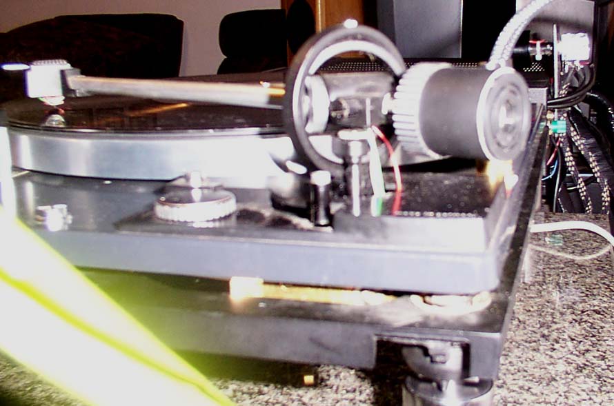

mam jeszcze pytanie co do ramienia Linna - w moim pierścieniu Linna jak odkręcę tą śrubę na imbus do regulacji VTA to ramię wpada dość nisko bo ten pierścień nie jest okrągły - na zewnętrznej średnicy ma wpust na dźwignię do opuszczania ramienia - czy wtedy będzie dalej za wysoko? Bo wydaje mi się, że może być nawet niżej niż oryginalne Lencowe ramię.
Jeszcze nie mogę przymierzać bo kończę stolarkę i w międzyczasie dopasowałbym ramię. Szukam rozwiązania z oryginalnym pierścieniem Linna - estetyka bierze górę :)
-> Jerry
u mnie ramie dolna część podstawy jest około 10 mm nad powierzchnią blachy. Pierścień linna jest o 3-4 mm za wysoki. Jakąś alternatywą może być zastosowanie grubszej maty, albo podkładki pomiędzy wkładką a ramieniem.
Ja żeby nie niszczyć oryginalnego pierścienia kupiłem na ebayu drugi za kilka funtów i teraz szukam dobrego tokarza, który mi go obniży maksymalnie ile się da (z tego co mierzyłem można zejść do 10mm -skrawając górną część) pozostanie kwestia estetyczna, ale aluminium da się przecież polakierować :-)
hififreak.wordpress.com
Bryan,
hmm... nie da się ukryć, że jest o wiele grubszy... Będę musiał to przymierzyć jak go trochę poskładam. Jeśli będzie nie tak to spróbuję dorobić taki jak ten Lenco, tylko pasujący do średnicy Linna - tak będzie chyba prościej - zobaczymy...

Jerry,
na początek spróbuj osadzić ramię Linna w pierścieniu od Lenco + adapter zrobiony np z kubka ekranujacego do lamp.
Ustaw wysokość ramienia tak, aby przy igle postawionej na płycie rurka ramienia była równoległa do płyty. Zablokuj ramię na tej wysokości i zmierz odległość podstawy ramienia od blachy. Wtedy zobaczysz jaka powinna być wysokość pierścienia mocującego. Co do pierścienia Linna, to trzeba mierzyć tylko grubość tego co wystaje ponad blachę - ten mniejszy pierścień u dołu ma zostać. Z górnego trzeba na tokarce delikatnie ściąć trochę materiału na górze, ale wcześniej trzeba sprawdzić jaka jest głębokość otworów pod śruby mocujące pierścień do plinty, żeby nie zebrać za dużo materiału i odsłonić dziur.

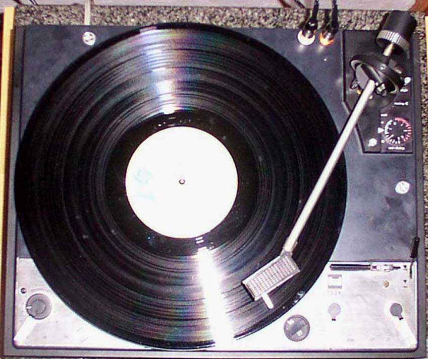

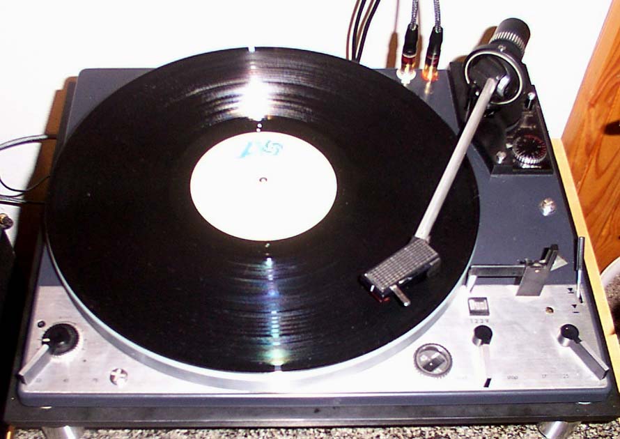

Temat o Lenko, ale zainspirowany nim zacząłem odkrywac na nowo możliwości swojego Duala 1229. Napęd idlerowy. Ramię duala ale wydaje mi sie bardzo fajne. Po nasmarowaniu łozysk silnika i minimalnym natarciu idlera talkiem(zasypką do stóp), zaczął chodzić całkiem cicho. Oryginalną obudowę zdjąłem, i osadziłem go na nóżkach ze stali. Dlaczego nie buduję innej plinty? Właśnie pod wpływem wpisów stwierdziłem, że wystarczy go stabilnie posadowić. No i widać, że granitem stoi. Wkładka to Shure VST III. Niestety oryginalna igła eliptyczna została uszkodzona i chwilowo gram na odpowiedniku z Northa. Jak gra? Bosko. Basu i przestrzeni tyle ile na płycie zapisano. Phonostage to kit AVT z tym, że w tor sygnału na wejściu i wyjściu dałem wieksze pojemności rzędu 3uF zbocznikowane ruskimi teflonami z allegro. Zasilam phonostage-a z baterii. Wzmacniacz to końcówka z MF A2 z preampem lampowym na E88CC. Powinienem założyc pewnie nowy temat, ale tutaj "siedzą" chyba wszyscy zainteresowani. Talerz Duala jest wagi ok 3kg i zasila go silnik asynchroniczny. Zachwiac mu obroty jest niemożliwe. Raz ustawiony nie zmienia prędkości przez całe dni. Problemy? Ano właśnie. Dostałem igłę do mojego referencyjnego shura i mam teraz brumo-bzyczenie przy większym poziomie głośności. Poprzednio grałem na Goldring Elan i Excel, na których to wkładkach ten efekt nie był taki dokuczliwy. Starałem się prowadzić masy w rózny sposób i nic. Może ma ktoś receptę na tą przypadłość?
Reszta zdjęć.
Już nie bzyczy. To neonówka od stroboskopu. Wykonałem wyłącznik i tylko na początku sesji sprawdzam prędkość. Odetchnąłem z ulgą. Jedyny ból to brak dobrej jakości płyt. Mam sporo z młodości ale Muza i Pronit to nie były potęgi jakościowe. Może tak powoli odbuduję płytotekę o tytuły bardzej słuchalne.

--->jeRRymojej plincie nic sie nie stało,. Właściwie to jest taka jaka była. Zamiast plastkiowego pudła, na którym stała firmowa plinta wykonałem nóżki ze stali z kolcami. Drewnina fitmowa obudowa nie jest niczym inny jak tylko atrapą wiszącą na owym "pudle" z tworzywa. Teraz mój gramofon poprostu stoi stabinie na granitowej płycie. Mankamentem sa widoczne mechanizmy ale to przejściowe. Pogram jeszcze i jeśli nie stwierdzę jakiegos błądu w odbiorze, to wykonam plintę trochę lepszej jakości, chocby wizualnej. Obecnie przestałem słuchac CD-ka. Tylko gramofon. Może to oznaka starości? Jednak jest miło.
Dzięki Yul za dobre słowo. Pewnie tego oczekiwałem. Ot ludzka natura. Na poważanie to myślę o wykonaniu nowej plinty z pobudek czysto estetycznych. Sprzęt stoi w bardzo eksponowanym miejscu w salonie, więc powinien "wyglądać", bo zwraca uwagę wszystkich. Podkresli napewno moją osobowość (czytaj szajbę) i jej zaangażowanie w melomanię.
O nie, nie. Szajbę to on podkreśla najlepiej w takim stanie, w jakim jest obecnie. Jak go wprawisz w mahoniową albo hebanową obudowę, a części ramienia oddasz do ponownego pochromowania, itp., itd., to zacznie podkreślać zupełnie co innego.
Coś w tym jest. Chromowac czy nie chromować oto jest pytanie? Czyż surowizna swą nie podkresla Dual dążenia do doskonałego brzmienia bez zbędnej fanfaronady? Wysłuchałem właśnie Ciemnej strony z drugiej strony. Mam remaster na CD i dźwięków na niej jest jakby więcej ale brzmienie z winylu wciąga. Nastepna płyta, którą kupię nie bedzie CD. Dryfuję z tematem w kierunku zgoła innym. Wszakże o Lenco pisac wypada. Znalazłem na allegro trochę Duali i chyba nie są gorsze. W młodości niedoścignionym marzeniem był dla mnie Fonomaster. Dual obił mi się o uszy natomiast o Lenco nie słyszałem nic. Czy naprawdę to taki ideał?

Mało czasu na prace przy Lenco, ale małymi krokami i już jest prawie gotowy. W międzyczasie wpadł mi w ręce silnik i łożysko talerza w stanie fabrycznym, silnik zwłaszcza jest niesłyszalny. Żeby nie zaczynać nowego wątku, mam pytanie: mam jak już wspominałem mam dwa ramiona Akito i Basik - wydaje mi się, że Akito jest ciut cięższe - zatem czy AT440 ML da sobie radę na obu ramionach? Czy lepiej kupić Denona DL103? Klasa obu ramion myślę, że jest zbliżona, na korzyść Akito ale myślę, że wielkiej różnicy nie będzie na samym ramieniu.
Będę wdzięczny za opinie użytkownikow :)
