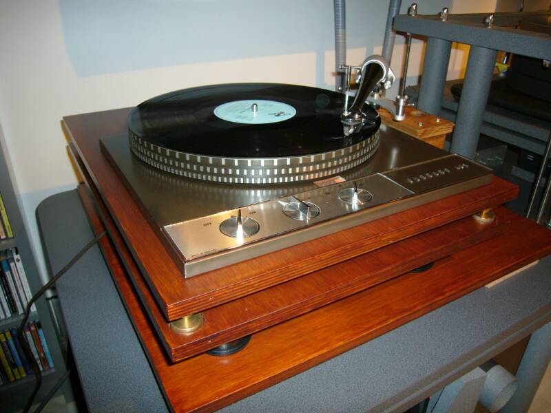

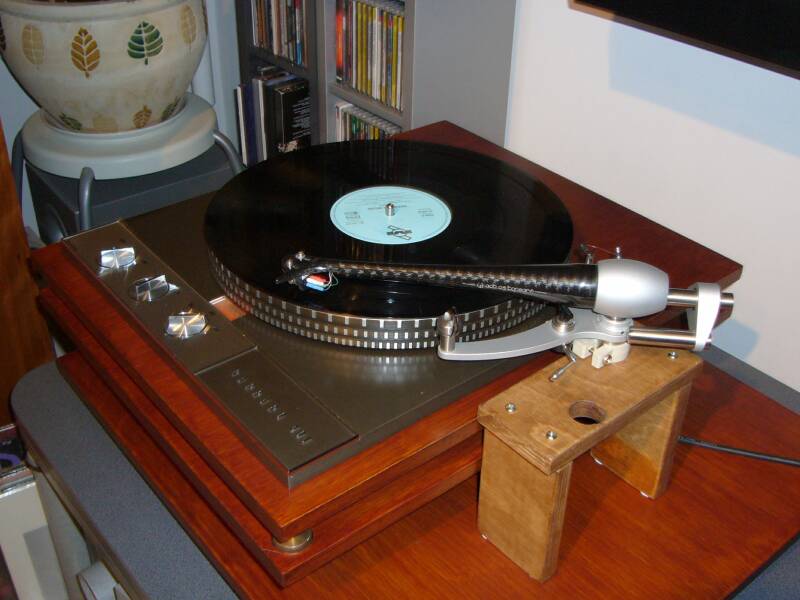

Wątek o idlerach, więc wrzucę kilka fotek z mojego eksperymentowania.
Jakiś czas temu kupiłem na eBayu werk Garrarda 401. Po zmyciu benzyną ekstrakcyjną grubej warsty kurzu i chyba osadu tytoniowego (?) wygląda znacznie młodziej.
Obejrzałem w necie różne projekty obudów, od skrzyń, poprzez lite ciężkie kloce, aż po ażurowe konstrukcje wymienione także w tym wątku. Ostatecznie postawiłem na to ostatnie rozwiązanie, z założeniem, że jak nie wyjdzie, to trudno, pierwsze koty za płoty.
Konstrukcja to 3 płyty ze sklejki. Góna i środkowa są od spodu wytłumione mata bitumiczną, dolna jeszcze nie. Garrard jest przykręcony do górnej z zastosowaniem sprężynujących oraz gumowych podkładek, zgodnie z instrukcją producenta. Górna płyta opiera się na kolcach o regulowanej wysokości. Kolce są wklejone. Podstawki pod kolce są wpuszczone w nawiercenia środkowej plinty, leżą luźno na gumowych podkładkach. Całoś na tym poziomie jest stabilna. Środkowa plinta ma gumowe nogi, ale jako opcja mogą być korkowe - to okaże się po odsłuchach. Dolna plinta ma być jednocześnie postawą pod kolumnę drugiego ramienia. Bo gramofon ma mieć docelowo dwa ramiona. 9 calowe "all-round" - to będzie Origin Live OL-1 w pełnej firmowej modyfikacji. Plan przewiduje zamontowanie go do górnej plinty za talerzem. Natomiast drugie ma być 12 calowe i zamonotwane na oddzielnej kolumnie. Tu wybór nie jest pewny, ale pewien plan jest... W oczekiwaniu na OL-1 "przeszczepiłem" tymczasowo ramię WilsonBenesch ACT 0.5. W tym celu zrobiłem prymitywną kolumnę ze sklejki, proszę się nie śmiać :) O dziwo zagrało to bardzo fajnie, właściwie, to może tak zostać ;) Udało się dobrze wyciszyć wibracje silnika, praktycznie nie są słyszalne podczas grania na różnych poziomach głośności (potencjometr do godz.2 w integrze SA Jazz).

Papamek, nieźle ci ten Garrard wyszedł (poza tymczasową podstawą ramienia, oczywiście), wpadnę na pewno posłuchać!
