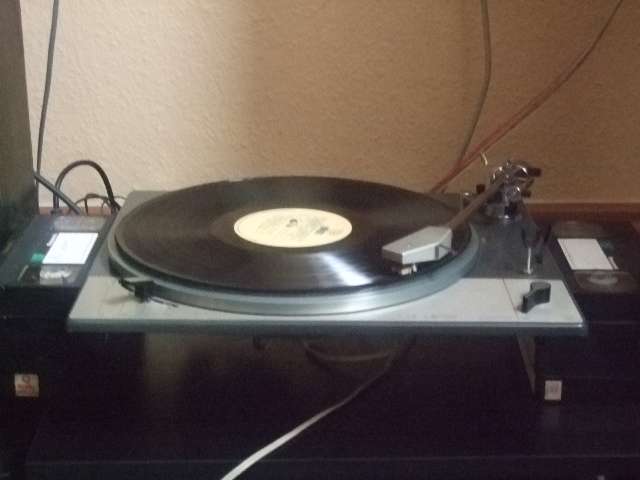

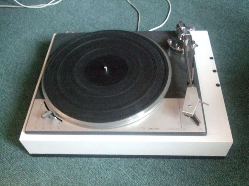

Kilka fotek mojego Lenco.W oryginalnej plincie,"Lenco VHS" plinta oraz lenco w plincie z drewna bukowego.Conri wielkie dzięki za pomoc!!!

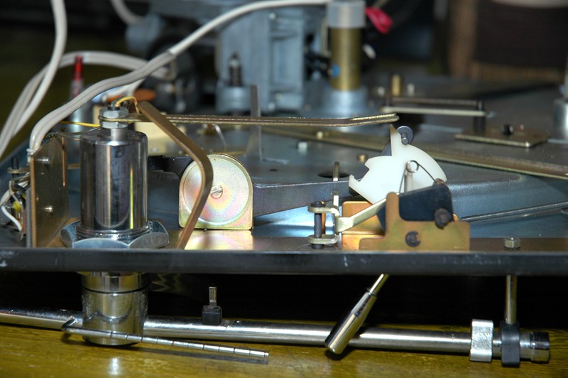

witajcie, czekałem na moje lenco l78 z 73r kupione w Berlinie na ebayu i dziś doszło. otworzyłem paczkę a w środku masakra.... ktoś nim chyba rzucał a sprzedawca słabo zapakował. połamana pokrywa, połamana plinta, ramię wbite w chassis... płakać się chce. na szczęście mechanika talerza w porządku, silnik działa, w ogóle środek wygląda jak nowy, zawieszenie chassis dobre(poza jednym odłamanym gwintem, ale to drobiazg). Największy problem jest z ramieniem. winda działa ale strzeliło mocowanie ramienia do automatyki pod przełącznikiem windy. efekt jest taki, że ramię w pionie lata luźno, a ja mam garstkę części, które wybrałem z pudełka i nie wiem co z nimi zrobić. Bardzo proszę o foto jak to powinno wyglądać, to może coś złożę. teraz wygląda to tak:
z góry dziękuję za pomoc.

Szczere wyrazy wspólczucia
Proponuję odwiedzić www Vinyl Asylum lub Lenco-Lovers , lub Lenco Heaven
Sam mam GL 75- bez tych wajh.
ok, a na czym opiera się trzon ramienia (pivot?) bo to jest największy problem? na razie lata luźno góra dół... :( i może ktoś coś wie o możliwości dokupienia pokrywy, na razie na ebayu nic nie widzę.
jeśli chodzi o mechanizm ramienia to jest chyba w porządku :) v-block'i do wymiany, rozsypują się.
pytania co do klapy i rozłączenia dwóch części ramienia aktualne. pozdrawiam.
Widac po wpisach że sezon urlopowy;-)
Te dwie częsci ramienia poąłcone śa elastycznie ,Prawdopodobnie "naderwana"jest gumowa wkładka tłumiąca. Krótka częśc jest łapana tym mosiąznym nitowkretem,.Jedynie spróbuj delikatnie podgiąć dla właściwego fasonu.Tak aby cięzarek przeciwagi nie pwodował zwisania ogona. Pokrywy szukaj na E-bayu , ale do 78 jest inna niż do 75. Ma boczne zawiasy,Może byc trudo zdobyć .Pozostaje zamóienie w firmie gdzie obrabiaja plekse .,Tuplex Kobyłka. Acces WW-wa Muszkieterów.Mar-Co ,
Powinieneś korzystajac z gwarancj E-baya zwrócic gosciowi złomka.To on nie dolożyl staran aby solidnie zapakować . Albo to jakiś beżowy, i zrobił cię w bambuko,Zalezy jaki był opis.Zdaje się że
podawąl że Dachbodendefekt a to oznacza nie mnie nie wiecej jak uszkodzoną pokrywę .V bloki wytniesz żyletką lub nożykiem modelarskim.Są dwie szkoły Guma lub metal.Ja zrobiłem z mosiądzu dremelkiem,z mosiężnego płaskownika gr 5mm.Jest jeszcze forum Vinyl engine i tam sa serwisówki lub manuale Lenco.

mechanika wydaje mi się bardzo ok. wszystko chodzi leciutko,jak z fabryki, śruby wykręca się rączką, pełna kulturka. doszedłem, że ramię wisi na tych dwóch śrubkach u podstawy pivota (?) i wszystko jest git, jakbym się uparł to mógłbym podłączać. a plinta i tak do wymiany w przyszłości bo z tworzywa, choć bardzo porządnego, na razie skleiłem.

co do v-blocków to jakby dwa bieguny, metal lub guma, pytanie czy to miejsce powinno tłumić drgania, czy wręcz przeciwnie, dawać sztywność ramieniu? są jakieś wrażenia odsłuchowe?
aaa, jeszcze jedno: oprócz sprężyn, chassis było podczepione na podkładki z zawleczkami do dwóch śrub. to transportowe i usunąć, czy zapiąć z powrotem?
dla dokumentacji przedstawiam stan przesyłki. widzowie o słabych nerwach proszeni są o zamknięcie oczu.
Mozesz tą M75 zostawić . Iglę tylko wymień na eliptyczną ,i będzie o.k.
Z praktyki słyszę ze do tego lenco ramienia najbardziej pasuje wkladki z tamtej epoki.
Właśnie shure, ADC 220,i inne "cięższe" z igłami o malej podatnosci.
Co do V-blocków sam musisz zdecydowac .Ja mam mosięzne i z brzmienia jestem b. zadowolony, mimo że chssis nie jest tłumione .
