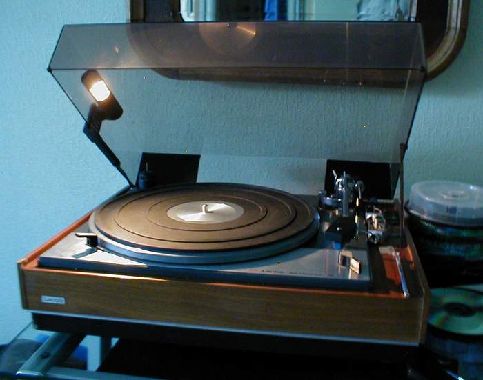

Za sprawa kolegi stałem se posiadaczem lampki oświetlającej Lencolamp.(za co specjalne dzięki).Lampka zachowywała sie jak uszkodzona , przerywając swiecenie przy najmniejszym poruszeniu.Jak przystało na szawjcarski produkt wszelkie łączenia plastikowej obudowy spasowane były w sposó uniemożliwiajacy zajrzenie do środka oprawy. Lekkie podgrzanie ujawiniło szczelinę .Dalej już poszło. Okazało się że za włączanie i wyłączanie odpowiedzialny jest włacznik rtęciowy ,załaczający obwód przy pochylonej pokrywie z zamocowana lampką.
Morał z opowieści - nie wyrzucać urządzeń bez "sekcji zwłok" . Oczywiście sprawę przedstawiłem darczyńcy-który nie zmienił zdania o przekazaniu "bubla", ku mojej wielkiej satysfakcji.

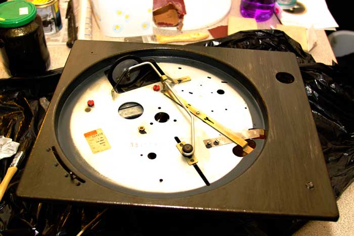

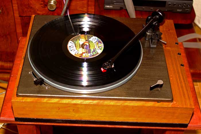

Po przeszło roku zebrałem sie w sobie aby cos wreszcie z moim Lenco uczynić.
Na razie zakleiłem i zaszpachlowałem dziury po mechanice windy oraz połozyłem podkład.
Planuję włozyć Regę RB250 w wersji Goldringa z modyfikowanym okablowaniem (montaż na trzy śruby) i tymczasowo wykorzystać aktualną plinte.
Co będzie dalej - zależy od tego jakie ramie uda mi się upolować.
