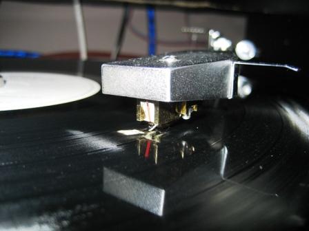

A więc - od ubiegłego poniedziałku moje Lenco gości wkładkę BENZ MICRO GOLD. Co mogę powiedziec - od tego dnia nie wychodzę z domu, nie jem, nie śpię - TYLKo SŁUCHAM! Niesamowita barwa, przestrzeń, rozdzielczośc, namacalnośc, porządek,detal.....
POLECAM - NA PRAWDE WARTO!
